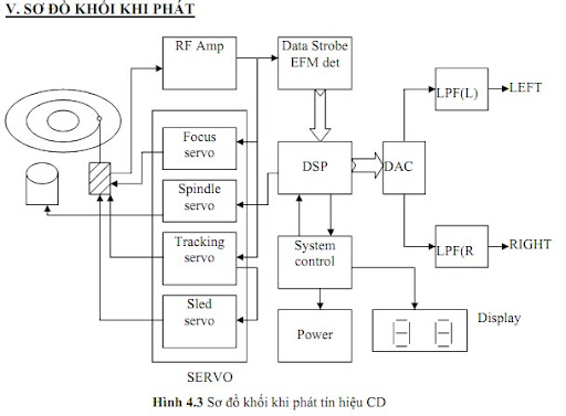

Sao em chưa thấy bác nào giải thích giúp lúc bộ DAC giải mã xong thì cũng cần một amp tạo một công suất nhất định để đưa tín hiệu ra ngoài thiết bị. Lúc này nhà SX có thể can thiệp vào chất lượng âm thanh, như ấm hơn hay lạnh,..
Không biết đúng sai, mong các bác chỉ bảo.
Có bài giảng của Thạc sỹ luôn bác %-(
Nhiệm vụ của các khối:
- Khối RF : có nhiệm vụ biến đổi tín hiệu quang thành tín hiệu điện và khuếch đại tín hiệu này cấp cho khối servo và khối DSP.
™- Data strobe : có nhiệm vụ nhận tín hiệu RF để tách sóng EFM để trả lại mã nhị phân 8 bit nguyên thủy. Ngoài ra còn có nhiệm vụ tách tín hiệu đồng bộ được ghi trên đĩa.
- Khối DSP: có nhiệm vụ xử lý số tín hiệu, sửa sai, …..
- DAC : có nhiệm vụ phục hồi tín hiệu analog từ ngõ ra số từ khối DSP để cấp
cho cách mạch lọc hạ thông để tạo LEFT, RIGHT
™- Khối Servo:
• Spindle : có nhiệm vụ nhận tín hiệu phản hồi từ DSP để điều khiển vận tốc
quay của động cơ quay đĩa, để thay đổi tốc độ này từ 200 vòng/ phút đến 500 vòng/ phút.
• Focus servo : nhận tín hiệu từ RF- Amp để điều khiển điện áp cấp cho cuộn dây Focus oil để tăng độ hội tụ của chùm ánh sáng laser.
• Tracking servo: nhận tín hiệu hồi tiếp từ RF Amp để điều khiển cuộn tracking làm cho chùm ánh sáng chiếu đúng track cần đọc.
• Sled servo : Nhận tín hiệu từ ngõ ra của khối tracking servo để biết khi nào cần dịch chuyển đầu đọc sang track mới.
- CPU : Điều khiển mọi họat động của hệ thống.
™- Display : Màn hình hiển thị
Link cả bài:
Mã:
http://www.hutech.edu.vn/dientu/Giaotrinh/TBDCVT/Chuong4.pdf

Trong các thành phần này thì DAC là quan trọng nhất, có ảnh hưởng đến chất âm nè :)

Không phải đâu Lộc, con DAC chỉ là bộ phận thụ động nhất trong sơ đồ trên, nếu các tín hiệu đưa vào là rác nó sẽ cho ra rác, nếu tín hiệu đến nó là vàng nó sẽ cho ra vàng. Đương nhiên chất lượng của DAC cũng rất quan trọng. Các bộ phận xử lý trước nó cần sự đồng bộ rất cao để đảm bảo đưa tín hiệu số đến DAC 1 cách đầy đủ và trọn vẹn nhất. Đây là lý do để hiểu tại sao 1 CDP có giá thành cao hơn hẳn 1 DAC hay 1 HDP.
Ngoài ra, ở các CDP gấu hơn, trước khi xuất ra ngỏ RCA L và R, người ta còn thiết kế một mạch Pre ở đây nhằm tạo độ cân bằng và cân chỉnh tín hiệu analogue, các con CDP này giá thành còn cao hơn nửa.
