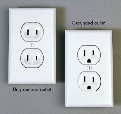

Ðề: Hỏi về ổ cắm + dây nguồn
Ổ cắm điện 3 chấu, nếu ko kể 1 lỗ dành cho dây mass, thì trong 2 lỗ còn lại thường thấy 1 lỗ to 1 lỗ nhỏ như hình dưới. Vậy lỗ nào nối dây nóng, lỗ nào nối dây nguội vậy?

chetaomay
To bao giờ cũng nóng, nhỏ là mát ạ...

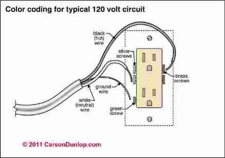

do_long_khach
Vừa tìm được 1 cái hình của bọn Tây trên mạng, nó nói ngược với bác đấy ạ. Chuyện điện đóm cháy đồ chết người như chơi, cũng nên cẩn trọng:
