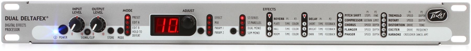

Sáng nay mới biết giải tán AVR, ...ra là chiều Gấu vụ KOK hả?
để hát hay mà chỉ dùng mấy cái tối giản như liệt kê nêu trên thì chưa thể hay đc, phải có bộ mixer và 1 bộ EQ hay là gì đó có Effect rời, để hôm nào tiện mình và bác qua nhà bác dh201hy tham quan, bộ KOK thêm bàn trộn riêng bác ấy tả và nói chất lượng hát nghe chuyên nghiệp lắm

http://www.sweetwater.com/images/items/1800/DualDeltaFex-xlarge.jpg

Nếu bác kô yêu cầu cao lắm thì theo mô hình sau:
- Mixer Yamaha MG82CX 4.5m.
- Effect Rev100 cũ 3m (cái này cũ thì hơi khó tìm, mới tận 6m).
Tạm thời chưa dùng EQ.
Sau đó bác làm 1 đôi loa, có thể JBL RM10II tầm 7.8m (con này em cũng đang ngó, chưa có tiền để lấy). Amp thì bác chọn cái dân dụng công suất lớn cũng đc, kô phải dùng amp KOK nữa (chắc giá tầm 3-4m). Mic cứ làm cái có dây dùng trong nhà cho ngon, cần gì kô dây đâu. Shure PG58 (2x1m) hoặc hoành tráng thì SM58 (2x2.3m).
Tổng cộng khoảng 20m rồi. Chơi cái này thì phải mất công học cách chỉnh đc thì mới hay. Em qua nhà bác dh201 rồi, hoành tráng phết :D

Hôm vừa rồi lkcuong có vác sang nhà em con mixer này.
Cắm vào bộ nhà em thì thấy đã lắm. Giá hiện nay koảng 380 $. Em thấy rất phù hợp cho kok gia đình. Tiếng của thằng A&H rất sáng, 12 lines cho kết nối (con bác khoai đang học đàn mà kết nối vào đảm bảo cứ gọi là SƯỚNG)
Trở lại vấn đề của bác chủ. Nếu bác đã tăng lên 30 triệu thì thừa sức làm được bộ karaoke chuyên nghiệp. Như bác lkcuong đã tư vấn, bác kiểm tra lại xem cái amply nhà bác xem có tận dụng được không?
Một số gợi ý:
Mixer: A&H 12FX (8 triệu)
Effect: Dualdelta, Rev100.... (từ 4-6 triệu)
Một đôi loa: 8-10 triệu
Còn lại là đôi mic. Nhiều tiền thì không dây, còn không SM58 xịn (phải là loại xịn, kết nối balance thì mới phát huy mixer được)
Còn việc tinh chỉnh thì cũng không có khó khăn lắm đâu. Một khi bác đã chỉnh được thì không muốn ra ngoài hát (trừ khi bác muốn vịn, hehe)
