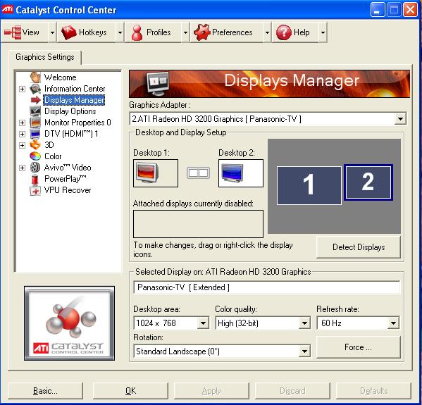

Em vào Catalyst của Card ATI đã thấy nó nhận TV mà sao TV ko lên hình nhỉ? Ai giúp em với.Gom đủ lúa mua cái TV đem vô phòng xem mà giờ bị thế này buồn quá ~X(.

Chỉnh lại trên máy tính tần số quét ngõ ra cho nó hợp với TV mới được, thường 60Hz mà ko được thì phải xuống 50Hz

Laptop thì sau khi connect cable bạn bấm Fn + F3 (tùy hãng laptop) để extend ra second monitor! Lap HP hình như cũng bấm Fn + F3
@Yuury: trên hình của bạn có dòng thông báo: Attached display currently disabled. Bạn thử right click vào desktop >>> Properties, click Settings xem nó có hiện 2 monitor ở đó ko? Nếu có hiện thì click vào monitor thứ 2, điều chỉnh resolution và refresh rate cho đúng rồi bấm chọn Extend desktop onto this monitor xem có khả quan hơn ko?
