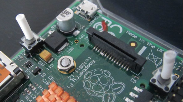

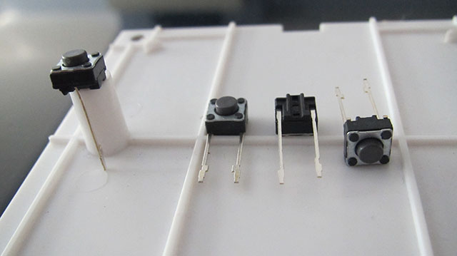

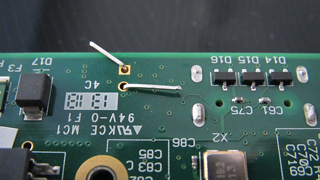

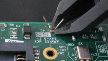

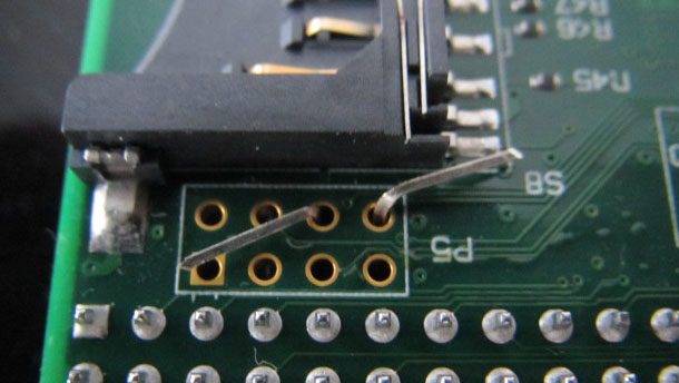

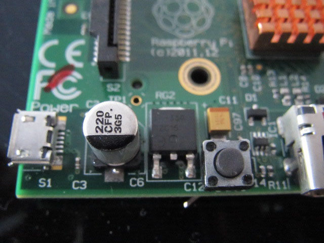

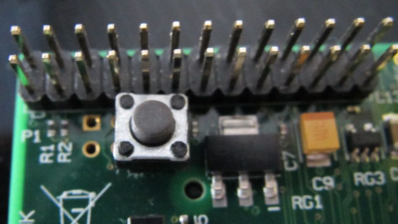

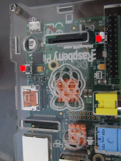

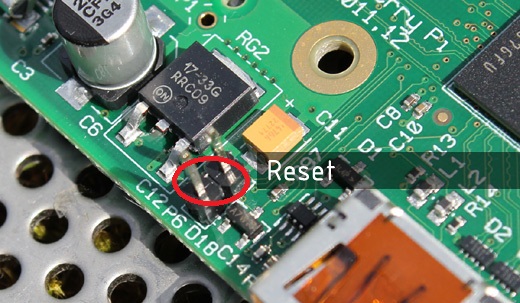

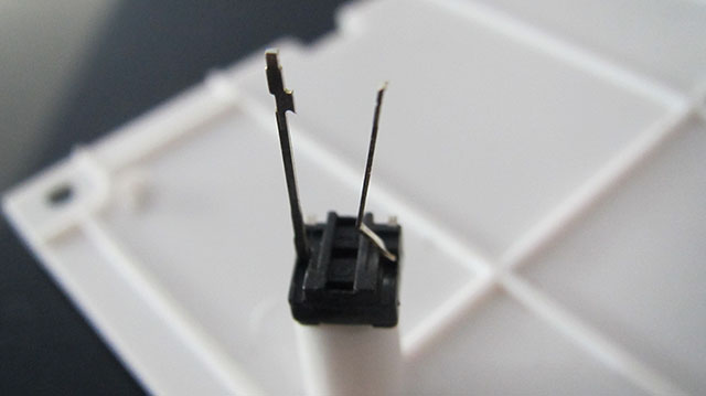

Ðề: Raspberry pi toàn tập từ A-Z

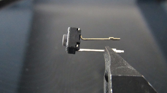

Nút nhấn 6x6. Chân có thể bẻ dọc
Bẻ chân sát lại cho đúng khoảng cách 2 lổ trên mainboard
Cắt bớt ngạnh để dể gắn vào mainboard
Nút shutdown
Nút reset
Mặt dưới mainboard tại vị trí gắn nút
Sau khi hàn, cắt chân thừa
Đánh dấu vị trí nút để khoan
Đính kèm
    38.3 KB · Xem: 177
lnt

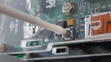

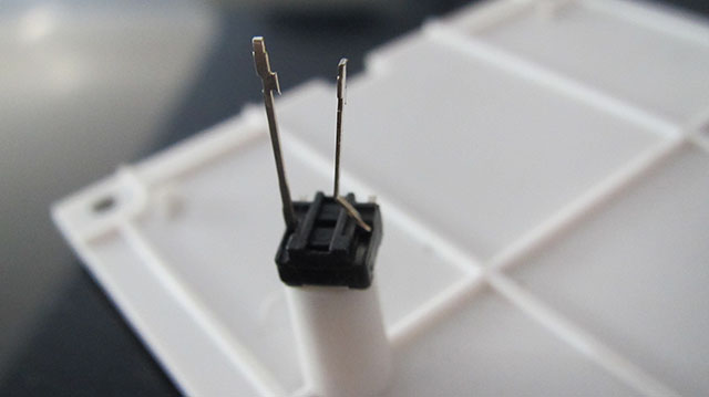

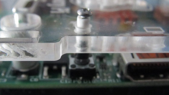

Dùng ruột bút bi để nối dài nút nhấn
Ruột bút bi nối dài nút nhấn
Chui ra khỏi nắp trên của box.
Phía dưới quấn băng keo, phía trên gắn ốc để thanh nối dài không tuột ra khỏi nắp khi tháo lắp
Nút bấm 2 chân mua ở chợ Nhật Tảo giá 500-1000đ/cái
Tôi không quen mua hàng này nên mua đắt, tổng thiệt hại cho 2 nút reset và shutdown là 2000đ

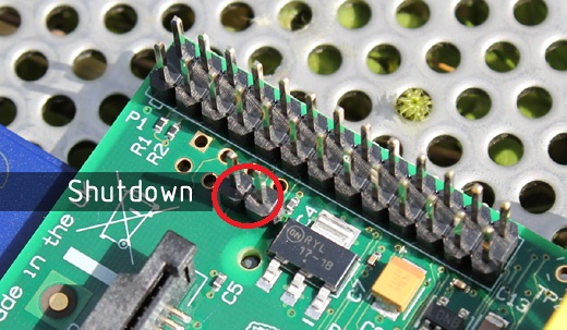

Connect a shutdown-pushbutton to header 5 (pin 6 and 8) and a reset button to header 6 (pin 1 and 2). Copy shutdown.py to your /home/pi folder, and add line in crontab with crontab -e: "@reboot sudo python /home/pi/shutdown.py" (without the quotes). Done.
Sử dụng nút reset, shutdown
  1. Nút Reset thuộc về phần cứng, khởi động/tái khởi động RPi ngay cả khi chưa có OS, không chịu trách nhiệm về các công việc đang dang dở
  2. Nút Shutdown gọi lệnh "shutdown -h now" hoạt động trên nền OS, tắt máy theo qui trình của OS
  • Để tắt máy: bấm nút Shutdown
  • Để mở máy: bấm nút Reset
  • Để khởi động lại: bấm nút Reset
RPi giờ đây hoạt động gần giống một máy tính thông thường, ngoại trừ việc không có RTC nên không thể hẹn giờ mở máy
