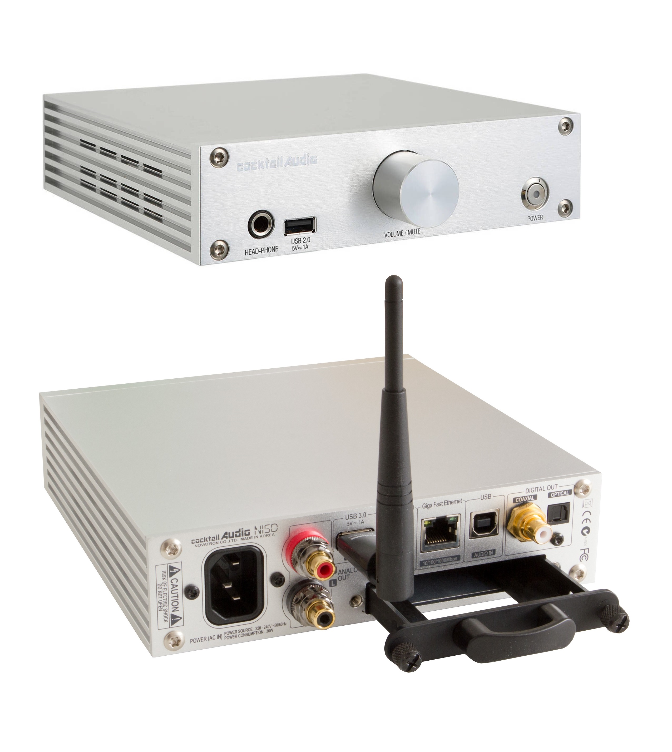

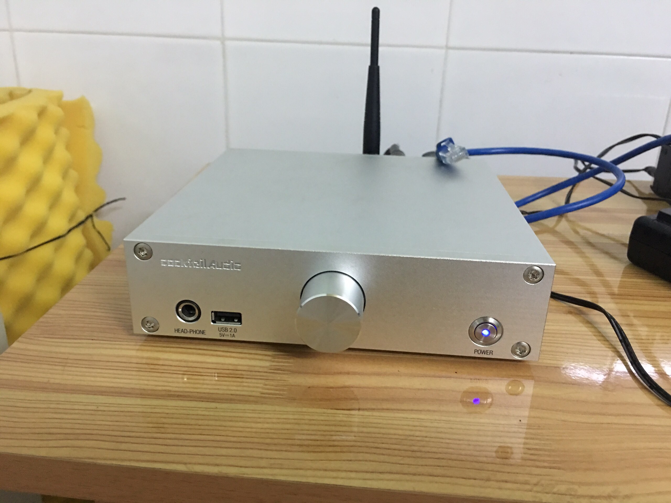

con này đẹp quá, tiếc là không có optical in.Em nâng cấp pass lại Music Server kiêm DAC rất ngon bổ rẻ.
Cocktail Audio N15D
Tình trạng, mô tả: Hoạt động hoàn hảo, hình thức đẹp như mới, fullbox, điện 220V.
Giá bán: 10tr.
Địa chỉ: 138 Trương Công Định, phường 14, quận Tân Bình, Tp.HCM
Điện thoại: 0985027544
Giao hàng: Toàn quốc
Tham khảo: https://stereo.vn/tin-tuc/hi-fi-hi-...dio-n15-don-gian-nho-gon-va-da-nang-6140.html

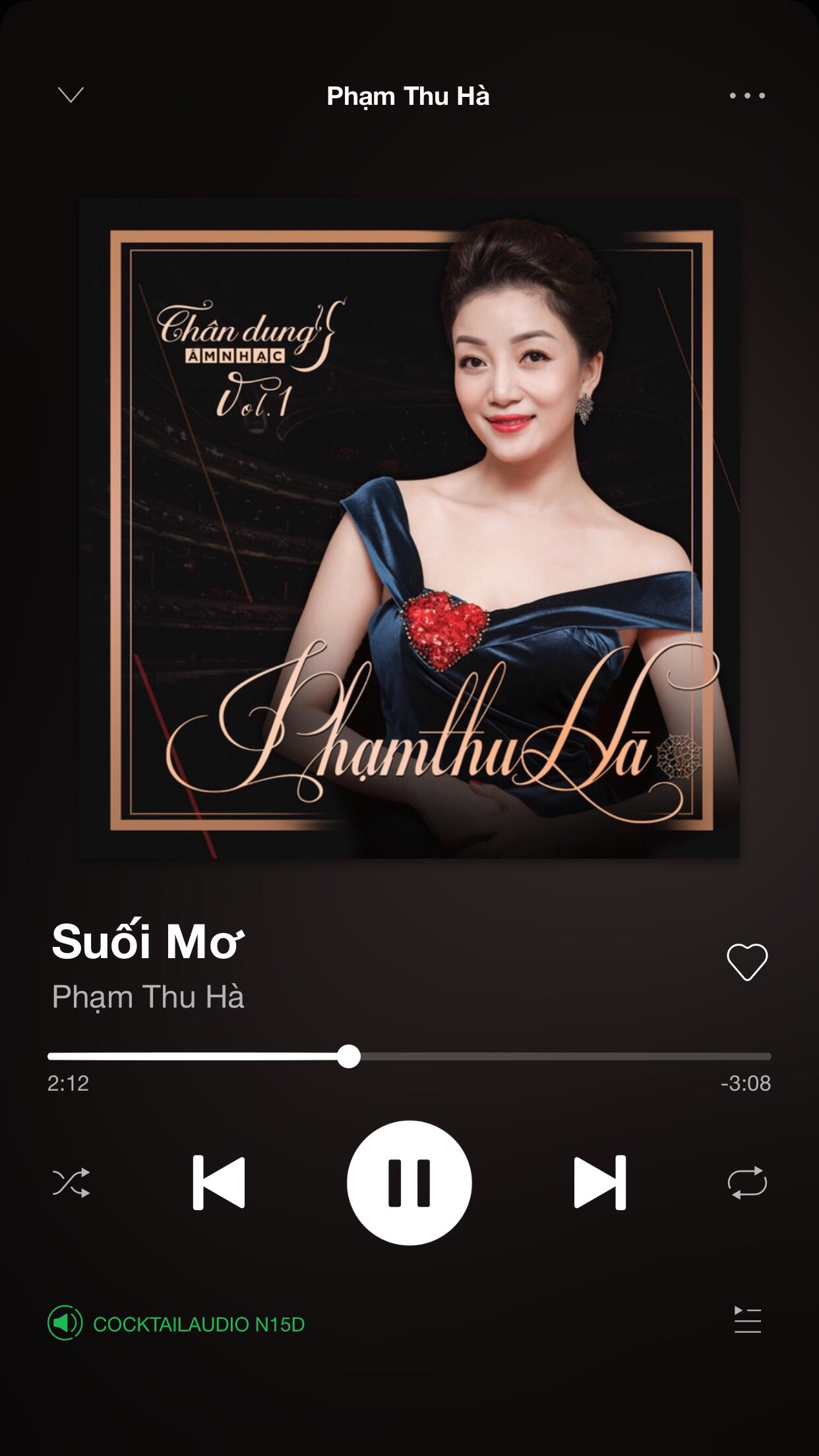

Ngoài chơi nhạc AirPlay, nhạc Stream Online từ Internet (Spotify, TIDAL...), từ ổ cứng 2.5 inch gắn trong máy, từ NAS, con của em còn có USB in Type-B chơi thêm nguồn nhạc số từ PC...
Em đã trải nghiệm thì Cambridge CXN không qua được Cocktail Audio N15D rất hay cả về chất âm và tính toàn năng thân thiện với người dùng.
