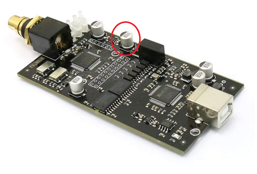

Em đang có con Xingxer F1, bị long con tụ như hình ạ.
em đang định mua thay cho con tụ đó thì theo các bác nên mua tụ nào ạ.
em cảm ơn ạ.
Bác cứ tìm một con tụ polymer tương đương 100uF 35V dùng là được như kiểu Panasonic EEH-ZK1V101XV là được, không cần cầu kì quá. Nếu bác muốn sử dụng mạch này tối đa thì cũng làm như DigiOne, tháo cục DC-DC transformer (cục đen đen cao cao trên bo) rồi cấp thẳng điện nguồn LPS xịn hoặc pin
Dạ, em cảm ơn bác ạ. để em lên mouse mua ạ.
