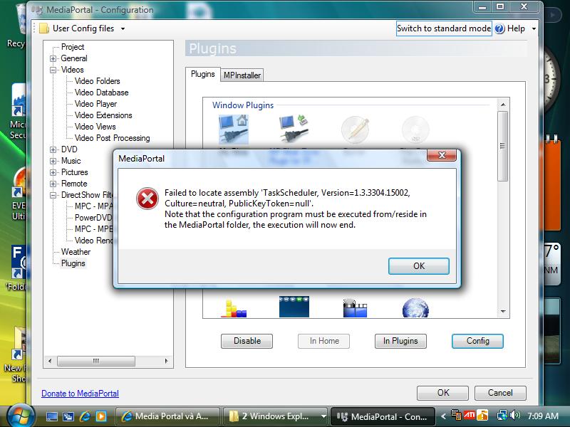

leducthang
Ðề: Media Portal và Ant Movie Catalog (AMC)
chào các bác
trước tiên xin cảm ơn bác arryo đã có bài viết rất hữu ích
em đã hoàn thành fần cài đặt database, nhưng đến lúc config cho MP(e dùng bản 1.1 alpha với vista business edition 64) đến đoạn cuối cùng là cofig cho plugin(list in home) thì không thể bấm cofig được, nó thông báo lỗi như hình đính kèm, các bác nào đã gặp lỗi giống như em và có hướng giải quyết thì chỉ em vói nhé, tks các bác nhiều
Đính kèm
    82.8 KB · Xem: 78
