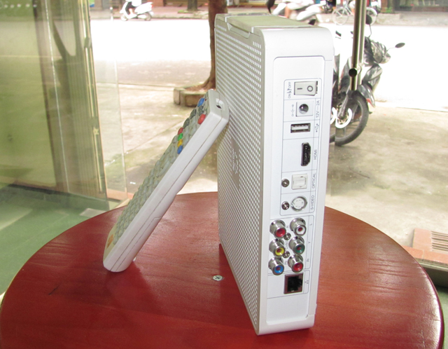

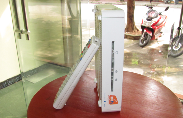

Bác nào mắc MyTV thì qua 28 Văn Cao, đang dư 1 em setop box rất rẻ nhé :)
Hình dáng em nó đây:
