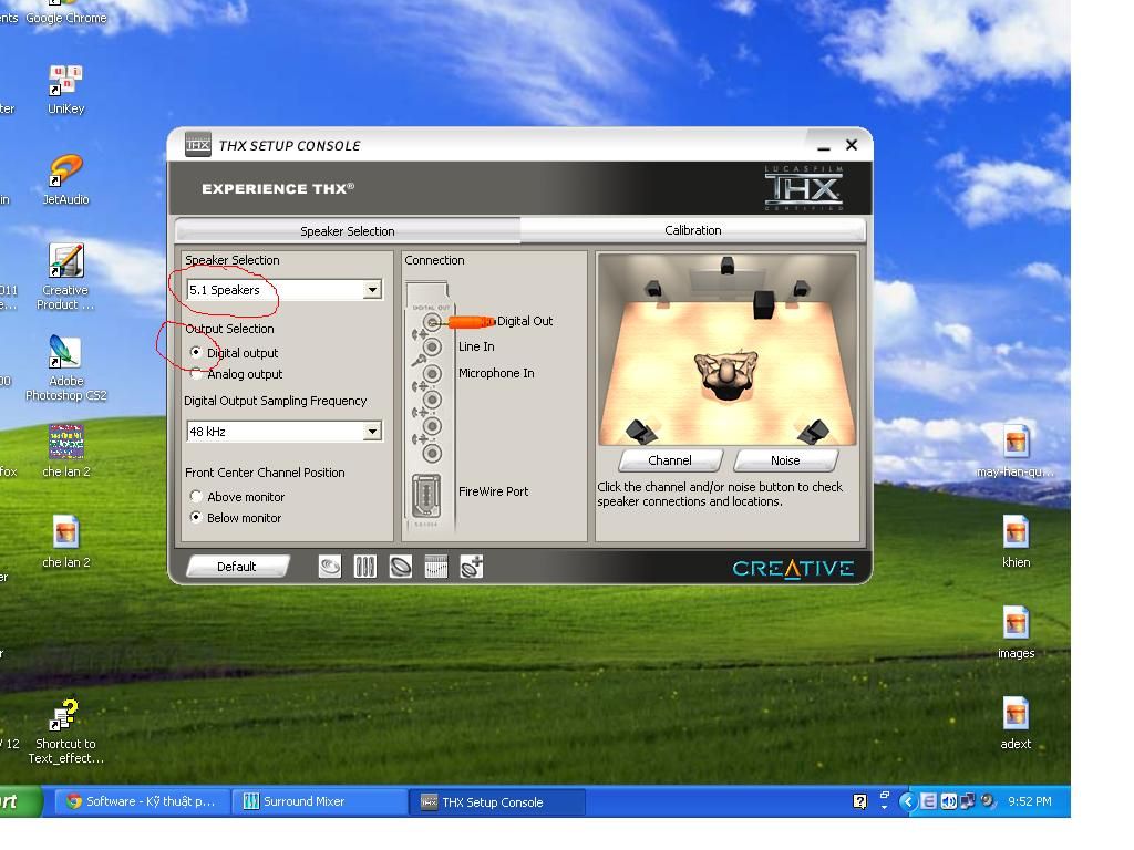

bác nào đã và đang dùng cái soundcard audigy 2 zs (sb0350) cho e hỏi chút: cía cổng 3,5mm ghi Digital out muốn xuất âm thanh ra cho avr giải mã thì tinh chỉnh thế nào vậy? e tìm hiểu và có mua cái Jack chuyển 3,5 sang RCA rồi đầu kia dùng dây cáp đồng trục jack hoa sen cắm vào Coaxial của Avr nhưng chả có tín hiệu gì cả. mặc dù trong THX SETUP CONSOLE có đánh dấu kiểm vào (ảnh)
em đang rất đau đầu với vụ Card sound này mong dc các bác giúp đỡ vì ở Main có cổng Spdif nhưng vì cắm nhầm chân jack nên có lẽ đi mất cái cổng đó rồi[-O<. giờ chỉ còn mong vào cái Card thôi
( e đã Disable audio của main và cài đi cài lại cái Audigy này mấy lần rồi vẫn không dc)
Nếu em chuyển tín hiệu về Analog và chọn mục Headphone hay 2.1 thì vẫn nghe dc từ loa vi tính hay Hp bình thường( để Digital out thì nghe bằng Heatphone chỉ có tiếng rè rè)

bác nào đã và đang dùng cái soundcard audigy 2 zs (sb0350) cho e hỏi chút: cía cổng 3,5mm ghi Digital out muốn xuất âm thanh ra cho avr giải mã thì tinh chỉnh thế nào vậy? e tìm hiểu và có mua cái Jack chuyển 3,5 sang RCA rồi đầu kia dùng dây cáp đồng trục jack hoa sen cắm vào Coaxial của Avr nhưng chả có tín hiệu gì cả. mặc dù trong THX SETUP CONSOLE có đánh dấu kiểm vào (ảnh). em đang rất đau đầu với vụ Card sound này mong dc các bác giúp đỡ vì ở Main có cổng Spdif nhưng vì cắm nhầm chân jack nên có lẽ đi mất cái cổng đó rồi[-O<. giờ chỉ còn mong vào cái Card thôi

Thử theo những "step" sau (một cách cẩn thận):
1. Trước tiên, hãy "update " phần "driver" mới nhất cho "Audigy Sound card" ("version" mới nhất của Windows XP).
2. Kết nối giữa "sound card" và "Receiver/Amplifier" bằng sợi "cable" sau:
3. Setup trên Receiver / Amplifier:
(...Cũng chẳng rõ NÓ ra làm sao nữa...!? )
a) Dùng "Remote Control" => Đi vào "Receiver/Amplifier" => Chọn "Sample Rate" = 48 KHz. (để phù hợp với "setup" trên "sound card").
b) Dùng "Remote Control" => Đi vào "Receiver/Amplifier" => Chọn đúng "Audio Input Format" = Digital/ hoặc "Coaxial"/ cũng có thể là S/PDIF (hãy tùy cơ mà ứng biến!).
[Ngoài ra, nhớ bấm nút/chọn đúng cổng "input", nơi mà bạn đã cắm đầu dây RCA vào.]
4. Trên "Sound Card" => Tại "Speaker Selection" => "Click" vào "mũi tên" => Chọn "Digital" hoặc "S/PDIF" (nếu nhìn thấy ở đó..!)
5. "Restart" PC
Vâng! Chỉ chừng đó. Ngoài ra chẳng còn gì để "setup" nũa cả!
"Good Luck"!
