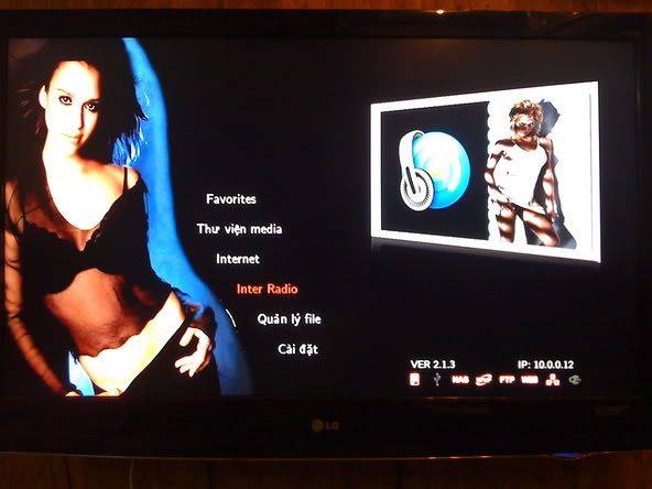

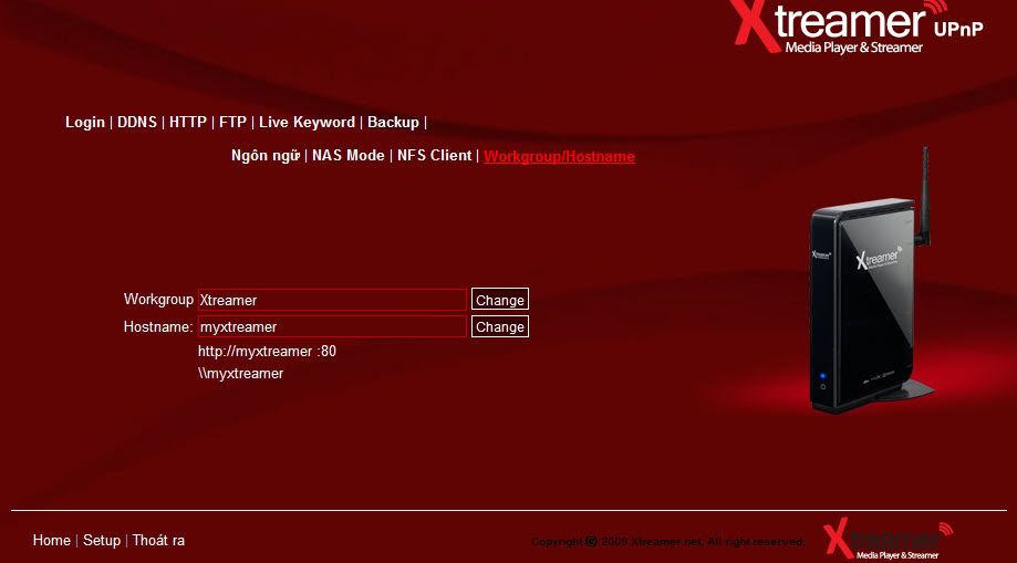

Thấy cái món này hay hay nên em post lên cho mọi người cùng xem 8-}8-}8-}, do chưa có đầy đủ "đồ nghề" nên em chưa thể có bài viết hướng dẫn cụ thể được (sẽ có nếu mọi người thực sự quan tâm ;;);;);;))

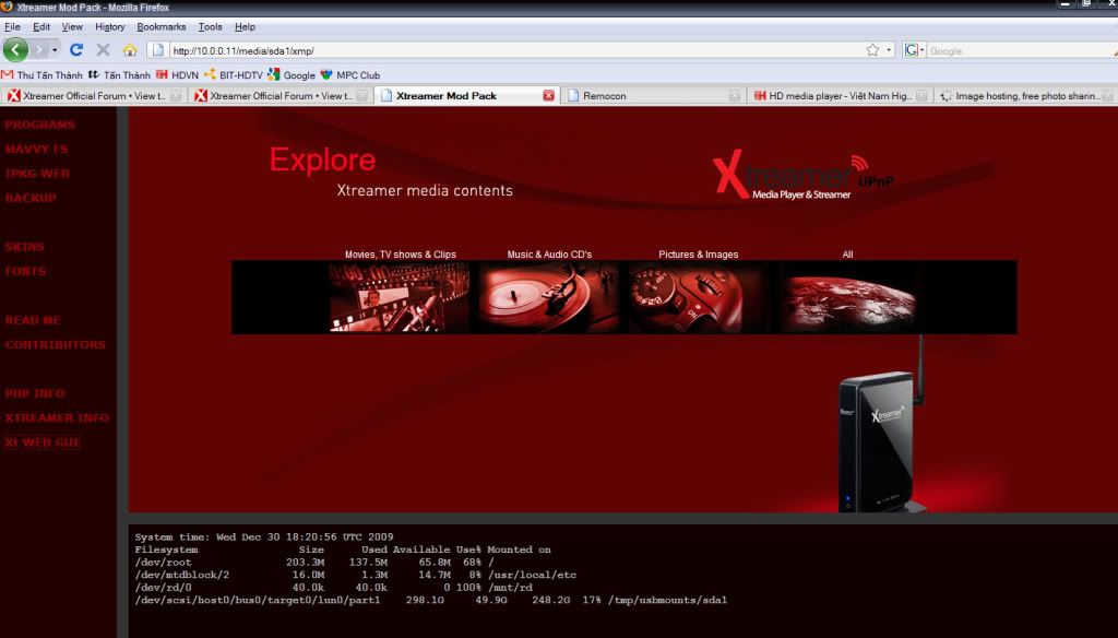

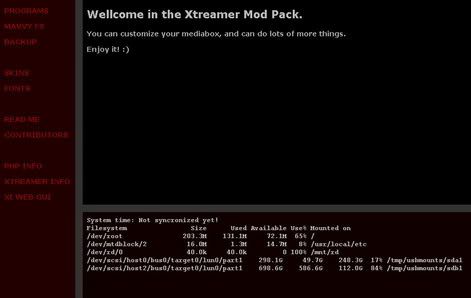

Trước tiên các bác cần phải down file bên dưới link này về và giải nén ra thư mục xmp rồi thì copy vào thư mục ngoài cùng ổ cứng gắn trong 2.5" của Xtreamer (ví dụ ổ C:\xmp)
MediaFire
http://www.mediafire.com/?kmwyrnrwj5g
Mega1280
http://mega.1280.com/file/BD34NI09A8/
Sau đó bác kết nối Xtreamer vào mạng LAN, bật Xtreamer lên, xem IP của Xtreamer của các bác là gì (ví dụ IP Xtreamer của em sau khi kết nối vào mạng LAN là: 10.0.0.12)

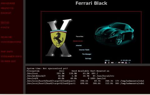

Bây giờ ở máy tính các bác mở trình duyệt Web lên, đánh vào thanh địa chỉ như sau: http://dia_chi_IP_Xtreamer/media/sda1/xmp
(Ví dụ như của em là: http://10.0.0.12/media/sda1/xmp)

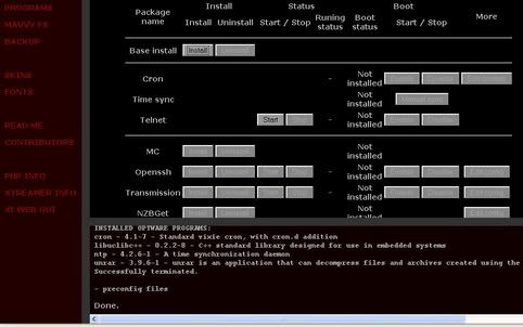

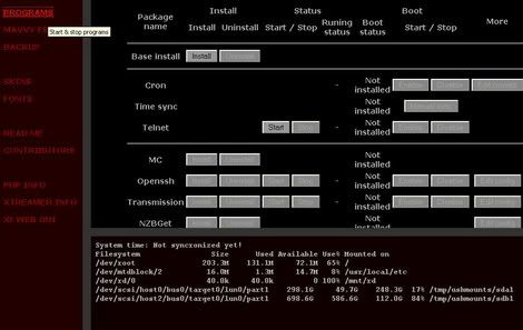

Nhấn vào chọn PROGRAMS
Nhấn chọn mục Install để Xtreamer tự động install
Các bác để ý có dòng báo Done ở dưới cùng là quá trình Install thành công

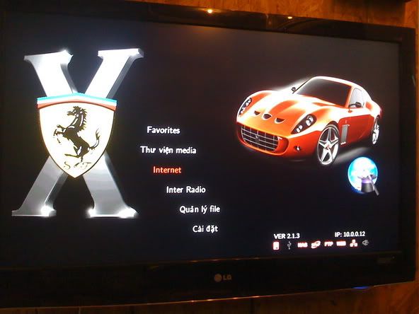

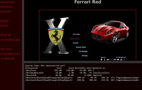

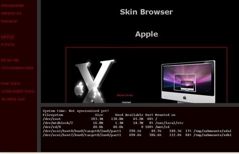

Bây giờ các bác nhấn chọn mục SKINS ở phần dưới bên trái rồi chờ để đó em nó làm việc, các bác chỉ ngồi xem thôi không phải làm gì hết.
Xtreamer sẽ tự động cài các giao diện hình nền khác nhau vào
Cài xong thì em nó sẽ hiện danh sách các skins hình nền giao diện cho các bác chọn. Bây giờ các bác thích hình nền giao diện nào cho Xtreamer thì các bác chỉ việc Click chuột vào cái Skins đó để nó tự động cài vào thay đổi hình nền giao diện Xtreamer.
Như vậy là xong, giờ các bác chỉ việc ra Xtreamer xem thành quả của mình, nếu muốn thay đổi hình nền khác thì bác chỉ việc vào lại Skins và nhấn chọn hình nền khác là được
Sau khi chọn hình nền ưng ý rồi thì các bác tháo ổ cứng gắn trong ra cũng được, vì hình nền nó nằm luôn trong máy của các bác rùi :D

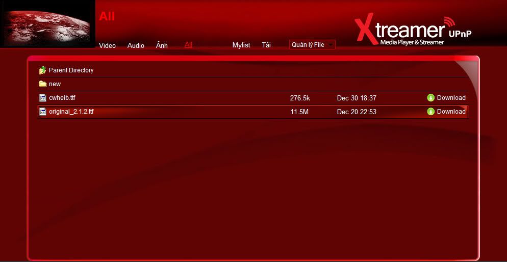

Nhìn vào Menu trên trình duyệt của bác hoangtuan_neu thì có thể thấy rằng nó còn có thể cài đặt FONT chữ, bác hoangtuan_neu thử xem?

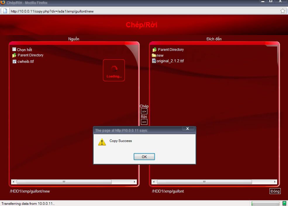

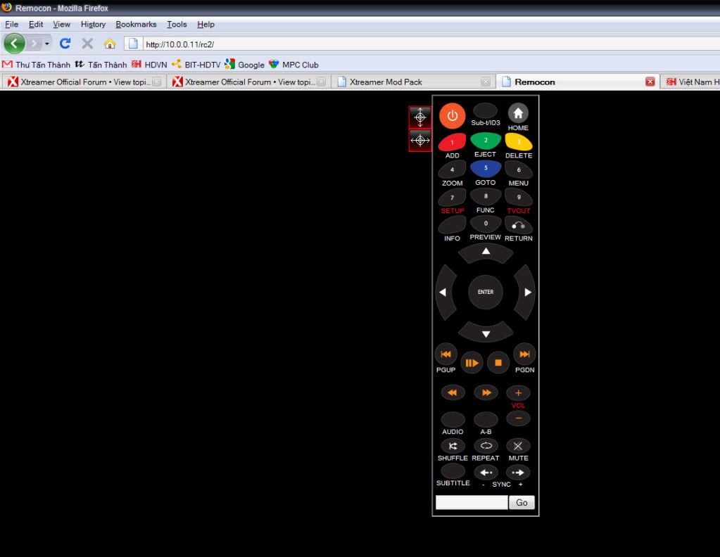

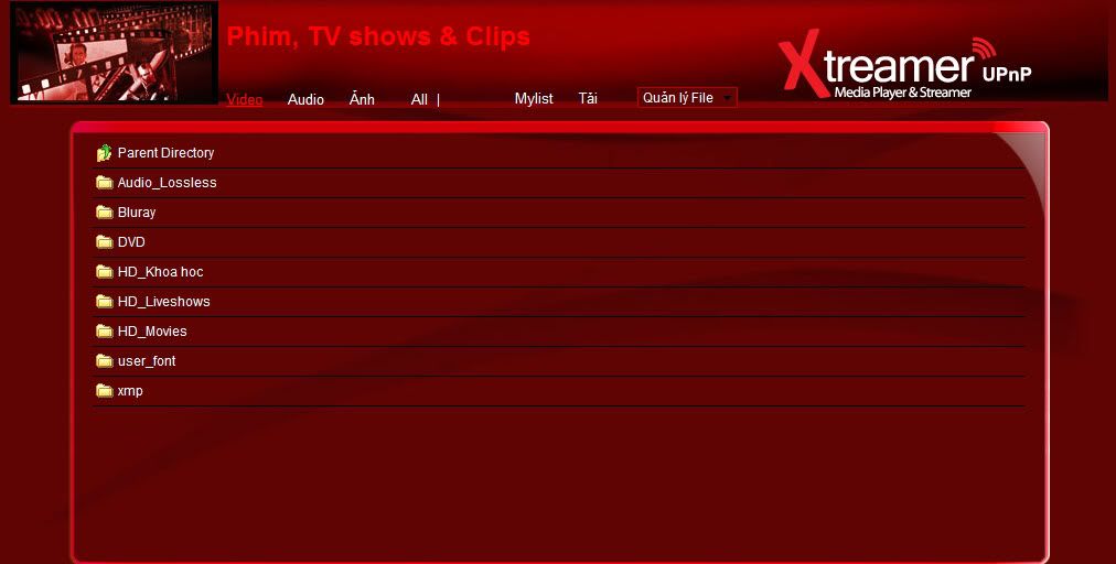

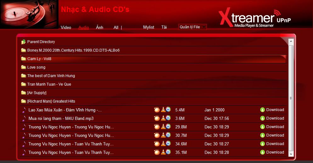

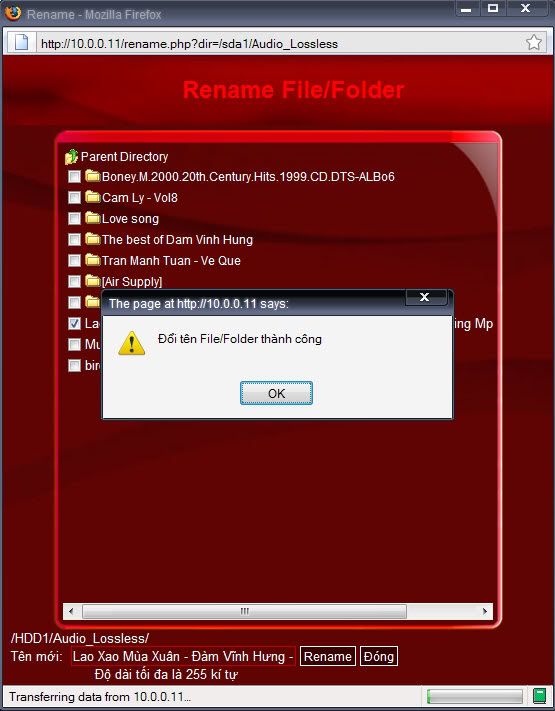

Ngoài ra với việc copy thư mục xmp ở bài viết hướng dẫn trên vào ổ cứng gắn trong của Xtreamer thì chúng ta còn có thêm 1 số món ăn chơi khác như sau:
Điều khiển Xtreamer qua mạng từ máy tính
Quản lý các file trong ổ cứng Xtreamer (bao gồm Xóa, Chép, Di chuyển, Đổi tên, Tạo thư mục mới, Upload file từ máy tính vào Xtreamer.....)
