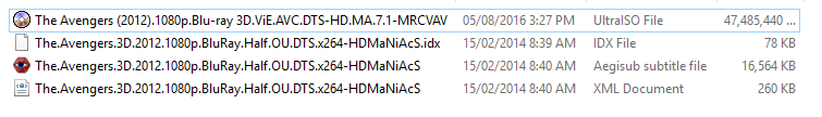

Ví dụ mình có phim The Avengers (2012) bản ISO 3D sau. Mình không có dùng phần mềm xem nào chuyên dụng, vì mình ít xem qua PC, mình chỉ có MPC & Ultra ISO.
- Mình sẽ mount film ra ổ ảo bẳng Ultra ISO. Rồi mở MPC và mở chơi ổ ảo đó.

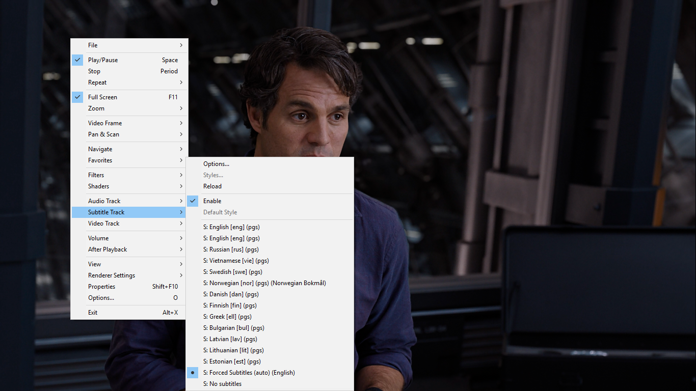

File -> Open DVD/BD... (Ctrl +D) chọn ổ vừa mount.
Ban đầu phim có rất nhiều phụ đề theo các ngôn ngữ khác nhau, nhưng không có cái mình muốn.

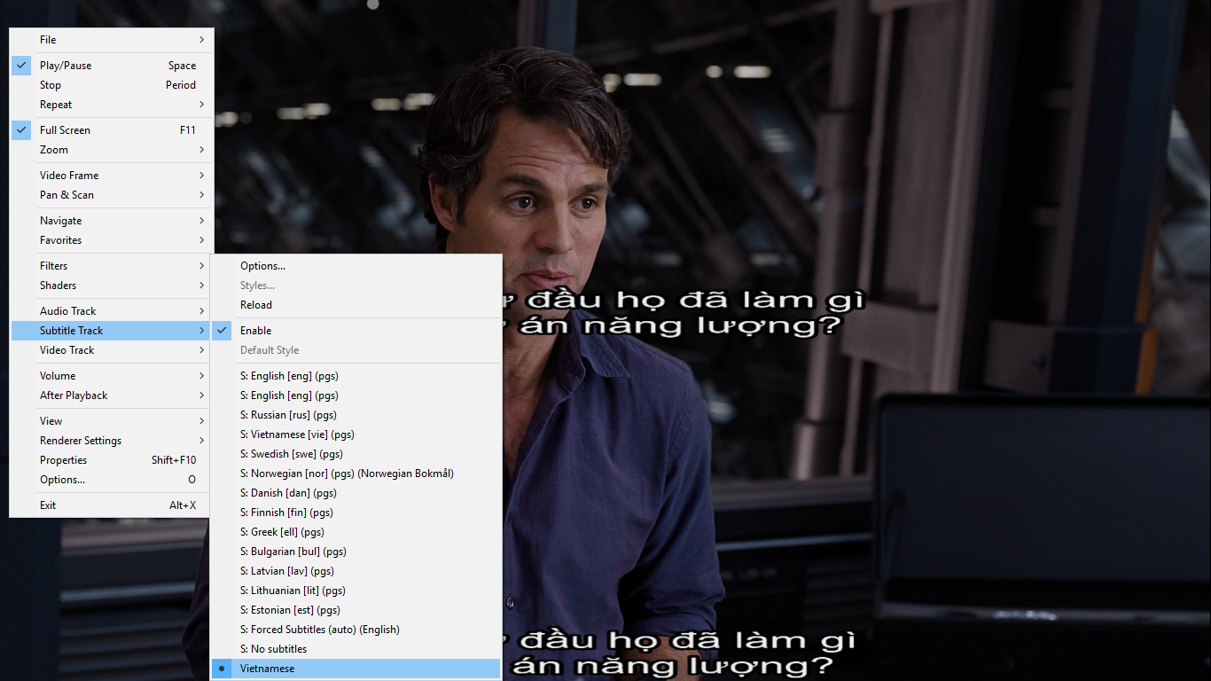

- Mình load phụ đề rời thì có thêm phụ đề như vậy.
Bạn có thể làm theo cách tương tự với bất cứ phần mềm nào bạn sử dụng.

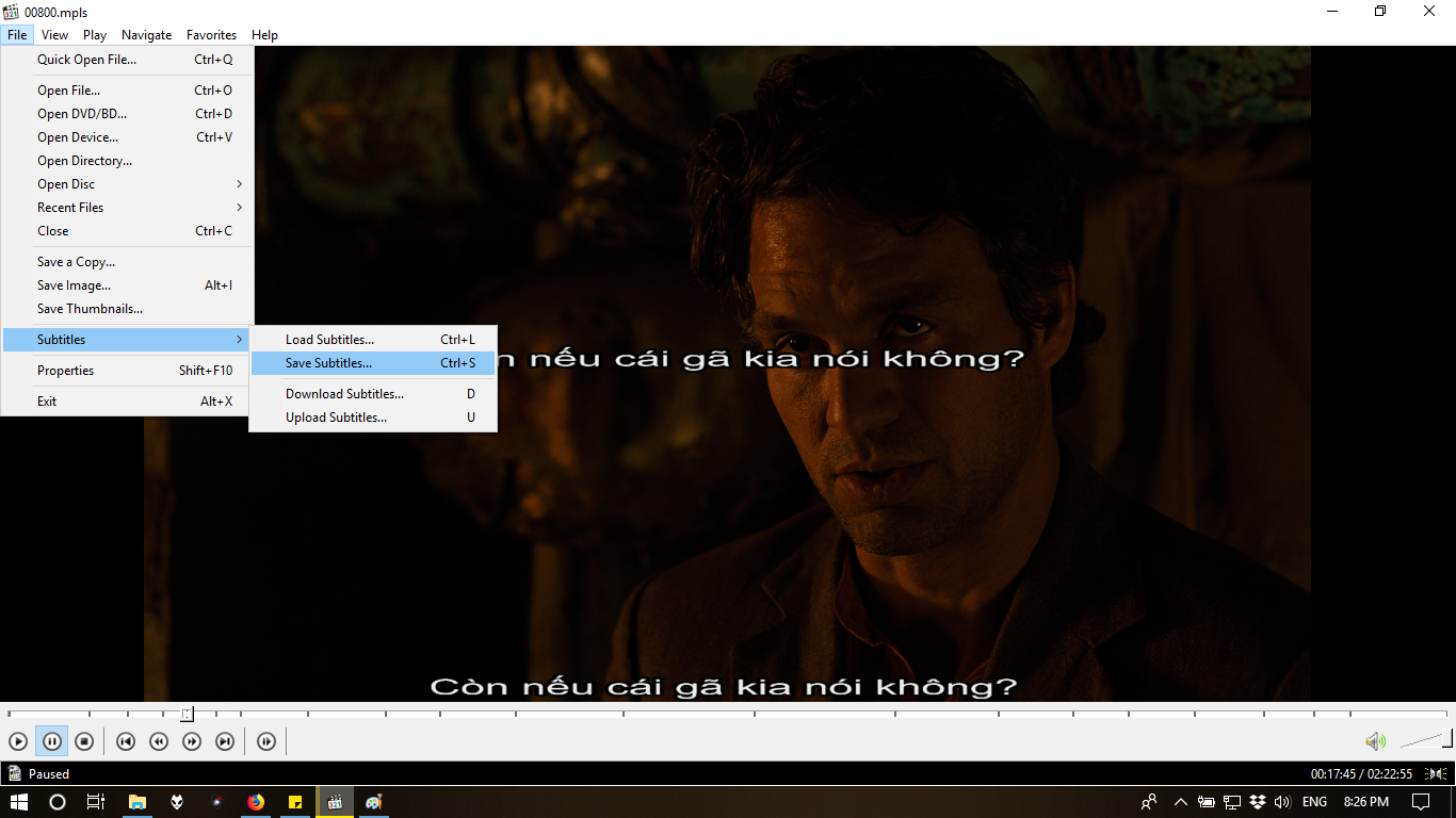

- Phần mềm không đọc ISO: Bạn chưa đọc kỹ những gì mình viết ở trên rồi. Để đọc file ISO trên máy tính cần có ổ đĩa ảo (Ultraiso, Deamon tool, power Iso...). Có 1 số phần mềm xem video nó có tích hợp sẵn rồi thì không cần. Nhưng bản chất là vẫn như nhau, vì vậy bạn dùng KMP hay MPC thì cũng vậy cứ làm theo hướng dẫn của mình. MPC thì nhấn Ctrl + L để load phụ đề.
