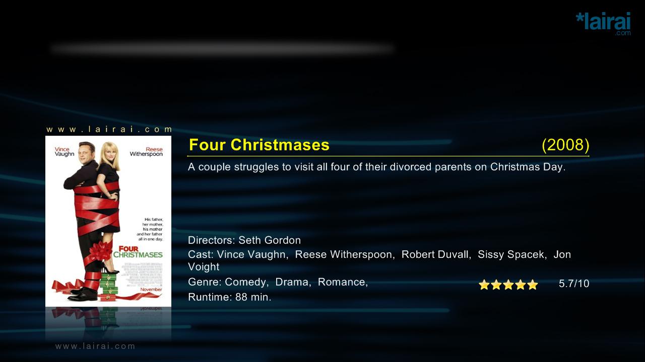

Ðề: [TViX HD M-6500A/7000A]:Firmware mới 1.5.10 Pre-release ngày 04.11.2009
Vọc tới vọc lui nó chẳng hiện ra cái gì hết pác à [làm y chang cách pác bày lun á] không biết cách đặt tên phim có sai ko nữa. Có cần chú ý gì nữa không pác !! làm sao mà ra đẹp nhự vậy được đây !
Để làm như hình trên, bác nên dùng Movie Guide Builder, tắt chức năng tự tìm trên web đi, rồi dùng Google mà search trên các web từ Việt nam, cứ thế mà copy / paste vào, rồi save lại là xong. Quan trọng nhất là công cụ này sẽ sinh ra cho bác 2 file: folder.jpg (dùng để hiện poster), tvix.jpg dùng để hiện cái ảnh như bác đã thấy.
Rất đúng đó !! cái này đúng là cái em cần nhưng Google [Không tìm thấy kết quả nào cho "Movie Guide Builder"]. Download ở đâu bây giờ pác ơi !!:-@
Vào dây download các file nè...gần 2.000 film đó...
http://lairai.com/
