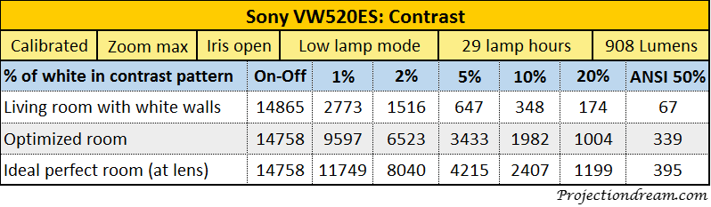

Con số thực tế thì có thể thấp hơn nhưng những con số trên là có thật bác ạ. Tùy từng cách đo contrast mà có các con số khác nhau: Full ON/OFF hoặc ANSI contrast. Thông thường thì người ta thích dùng Full ON/OFF hơn vì nó không bị tác động bởi môi trường xung quanh nên nó là ideal contrast của máy, còn ANSI thì khác nó tùy thuộc vào độ sáng, phụ thuộc vào môi trường chiếu, .... nên NSX người ta ko dùng hoặc ít dùng.
Trong cách đo ON/OFF thì sẽ có các con số như 10:000:1 20,000:1, 30,000:1 50,000:1 , ... tùy thuộc vào khả năng từng loại máy chiếu. Ngoài ra còn đo Dynamic contrast với Static contrast với các con số hàng triệu chúng ta có thể dễ dàng thấy ở các loại TV. Những con số như 10,000,00: hay 40,000,000:1 cũng không phải là số ảo mà đó là cách đo Dynamic contrast tùy thuộc vào tín hiệu và dải độ sáng.
Cách đo trên bảng của 2 e Sony là cách đo dựa trên luminous (độ rực) của màn ảnh nên thông số là nhỏ kiểu như 200:1, 400:1 nhưng nếu đo theo cách đo như Dynamic contrast thì nó cũng lên con số hàng triệu đấy. Tất nhiên là nó có độ tương phản cao rồi.
Nói tóm lại thì contrast cứ phải test bằng thực tế, cái cuối cùng là chúng ta thấy trên màn hình vì vậy hãy làm sao đưa chúng về giá trị tốt nhất mà nó có thể thể hiện được. Điều này cần 1 hệ thống khép kín từ BDP - Projector - HDMI - Room. Việc đánh giá contrast nó tốt hay ko thì các bác cứ test là thấy thôi, ko khó tí nào cả. E vẫn khuyên các bác là đừng nhìn vào các con số NSX họ đưa lên spec, cứ test là biết ngay con nào contrast ngon, con nào dở. Các con số cũng chỉ mang tính tham khảo vì thực tế chúng ta ko phải người làm chuyên môn nên ko có khả năng để biết các con số trên thực sự là bao nhiêu.
