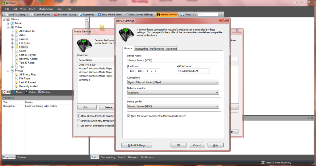

Về cái lỗi ko thấy file share hôm trước. Mình tìm thấy trong list Media Devices bên PC thì thấy cái TizzBird F30 ko có trong danh sách cua cái chuong trình này:
Như pác thấy cái TV Samsung thi nó tự nhận ra vì có danh sách. Có lẽ vì vậy mà TV Samsung minh có thể thấy và play được share files.
Tuy nhiên trong danh sách đó lại thấy có Xtreamer, DVico Tvix 6500, 6600. Mình không có mấy cái HDP hiệu này nên ko tét được.

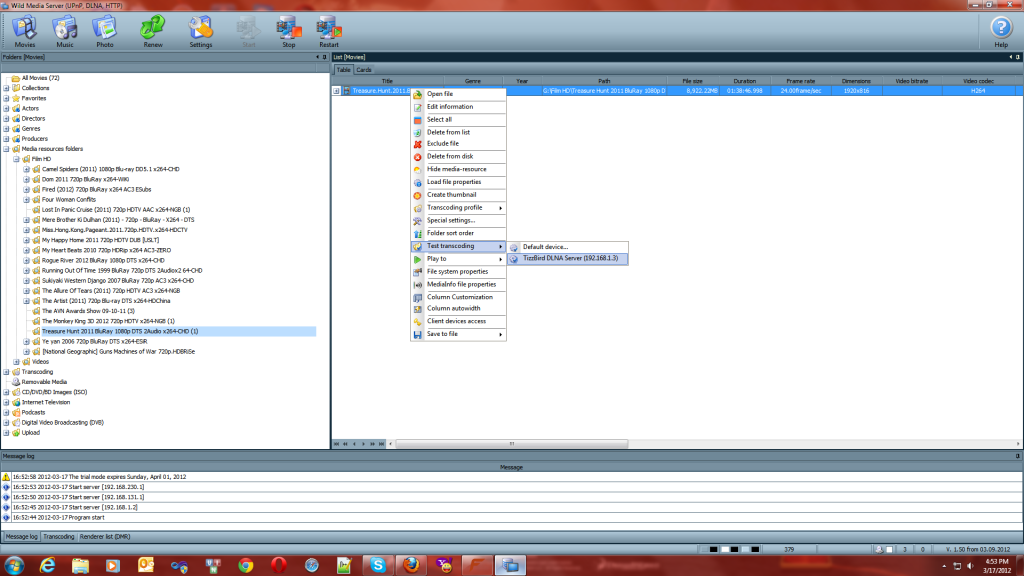

Mình đã thử xài cái soft này làm DNLA server. Wild Media Server
Khi đó TizzBird F30 thấy PC cả file media (video, audio, ...) và ngược lại cái PC server cũng thấy được mấy cái file nằm trên ổ cứng của F30.
Tuy nhiên khi bấm play thì không bên nào play được file của bên kia (F30 ko play duoc file cua PC và PC cũng ko play duoc file ben F30) !!!
Ngoài ra khi xài cái soft này thì có chức năng khá thú vị này ( cái này bên Samsung Galaxy Tab đã làm đươc ):
- Bên PC làm server có thể force play 1 cái film output ra 1 client nào đó. Vd như cái hình này.
- Pác chọn Play thay vi Test transcoding như mình vì mình đã tat F30 khi viet bài này nên mục play không có nên ko chụp được !!!
- Máy PC mình có install Cyberlink PowerDVD đóng vai trò như 1 client khác và mình output film render ra cái PowerDVD này play binh thường.
=> Tizzbird thiếu cái dzụ auto play từ xa này...
