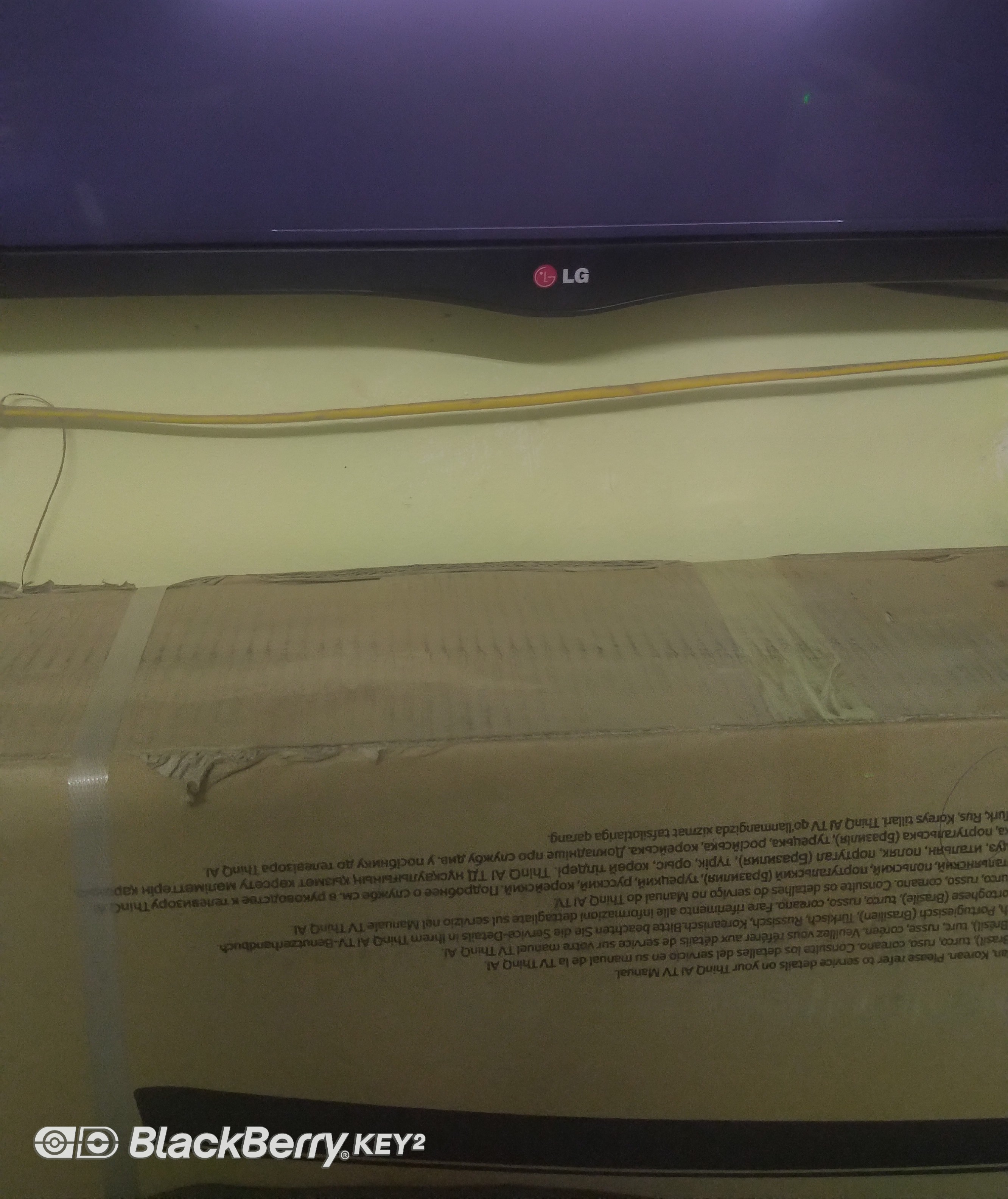

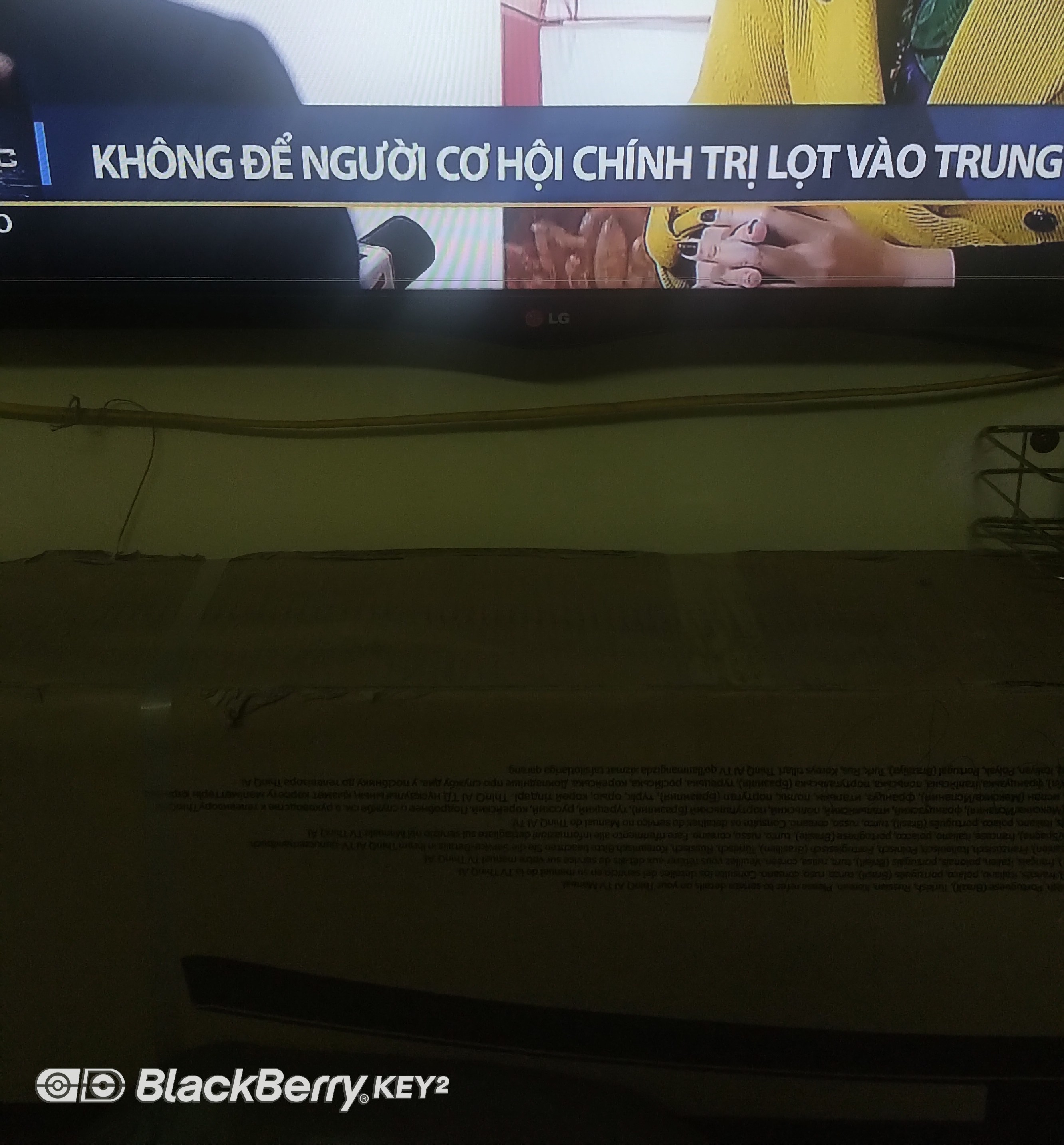

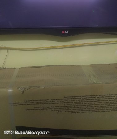

Con LG42LA6620 sau gần 5năm, hôm nay bỗng nhiên cũng bị lỗi thỉnh thoảng nháy đường kẻ sọc phía gần dưới màn hình. Chưa biết hướng xử lý sao, các bác cho xin ý kiến tư vấn với.

Mình có tìm hiểu thấy bọn bên nước ngoài nó thay board mạch T CON là được chứ ko phải hỏng màn mà giờ không biết kiếm đâu ra, gọi thử bảo hành sony xuống xem nó phán sao nếu nó phán hỏng màn thì ship boart T CON từ ebay về thay thử xem sao
Mình đã lên hệ BH đúng như bạn nói.. họ nói thay màn bảo hành 3 tháng, màn cũ công ty thu lại. mà giá thay màn gần bằng tivi mới :D
Mặc định là trung tâm bảo hành họ thay mới mà không sửa đâu. Bác thử xem mấy chỗ sửa tivi lớn ấy nếu bác ở HN hay HCM thì càng dễ tìm xem họ thay board Tcon hay khò ra thay chip ở cái board đó có khi lại được. Nếu ko phải thì xem họ có sửa được không? sửa được thì cũng còn rẻ hơn thay màn. Thay màn thà mua cái tivi mới cho nhanh
