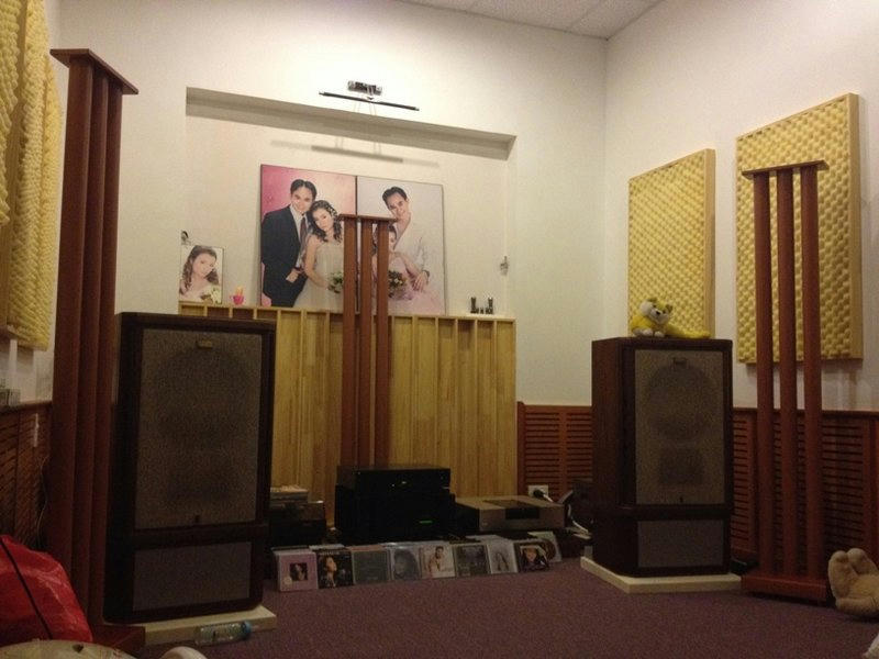

Trong quá trình set up phòng nghe em đã tìm thấy vài điểm thú vị của hệ thống Argent Room Lens. Nói rõ về kỹ thuật có lẽ em sẽ hơi kém, nói về tai nghe khi sử dụng hệ thống này em thấy tương đối ổn. Từ đó đã tìm kiếm trên mạng và có khá nhiều thông tin hữu ích cho sản phẩm này, mặt khác nó thực sự rất đơn giản ở dạng DIY với 03 ống nước (1,6m) đặt cách nhau 2,5cm một ống và để hở 2 đầu đặt vào các vị trí cơ bản: 2 hông loa; sau 2 loa và sau người nghe. Em tìm trên này không thấy bác nào nói đến nên mạn phép lập topic này để mọi người cùng tham khảo có thể đó là một hình thức rất hữu ích cho những căn phòng : không đều, không cân, vân vân vân.
Review thế nào nhỉ: Em không tin, nhưng khi em làm xong đặt vào khi đem các em nó ra ngoài thấy thiếu, điểm mạnh nhất của các em nó chính là: Không gian rộng, âm hình rất tập trung , chi tiết rõ nét và chính xác.
Làm món này không khó làm như em đã nói ở trên em đưa ra để nhà ta bóng bàn về nó cũng như việc thủ thực hiện vì em thấy hiệu quả em nó mang lại được hơn rất nhiều so với số tiền đầu tư.

Em đã làm mất có một buổi trưa là xong, 3 ống fi 60 PVC cao 1,6m (hở 2 đầu) đặt cách nhau 2,5cm khóa trên và lầm chân đế (hở dưới). Đã thử hiệu quả rất OK, dùng 4 cột (12 ống) 2 cột 2 bên loa, 1 cột sau lưng người nghe, 1 cột giữa sau 2 loa. Như bộ của bác em nghĩ phần sân khấu thoát khỏi tường sau sẽ khiến bác bất ngờ đấy ạ
Ống 60mm tim ống cách nhau 62,5mm bác à. Chân đế và đầu em dùng một miếng gỗ rộng 120*300 khoét lỗ 62mm (3 lỗ cách nhau đúng như ống là 62,5mm) sau đó do đầu ống nhựa nên liên kết bằng keo và đinh vít rất dễ, sau khi xong bác có thể tạo chân đế theo hình dạng tùy ý đảm bảo sao cho khi dựng ko bị đổ (đế hở so với mặt sàn bác nhé) sơn hoặc dán giấy tùy màu theo ý thích. Hiệu quả lớn nhất em thấy đến giờ chính là cái mà anh em hay nói "Focus", tiếng hiện diện rõ ràng tự nhiên mạch lạc. Vì chi phí khống nhiều các bác cứ tự làm rồi thưởng thức, cách đặt như em đã nói ở trên và cũn như một số hình ảnh em đã post. Lắp nó vào xong nếu rút ra thấy thiếu thiếu. Còn vê kỹ thuật em cũng ko rành lắm, đây là một phương pháp làm phòng của đc bán hàng bên singapore: jenson audio mách lại và rất hiệu quả.
(ống hở 2 đầu)
Các bác làm xong đặt vào nghe ko thấy gì, cứ lấy từng cái một ra khỏi phòng đầu tiên là cái ở giữa sau loa thì sẽ thấy được và mất ạ.
Theo như trên một số trang web ống làm từ nhựa pvc đó các bác, em hỏi rồi ống xịn và ống diy cơ bản giống nhau, theo như bọn Sing nói thì tự làm đạt hiệu quả bằng 70-80% hàng xịn ( vì thực ra nó chỉ la mấy cái ống rỗng thôi mà) thế mà hàng xịn bán 1000$ anh em tự làm theo em cũng là trải nghiệm, dễ làm rẻ tiền nhưng đặt vào rồi mong sao hiệu quả khỏi rút ra luôn hihi. Em đặt từ chiều qua, đến chiều nay đã có một cậu em chơi tannoy theo đặt nguyên xi luôn khỏi cần rút, nghe Tongli rút cái ống giữa đem ra ngoài thấy tiếng mờ tịt rồi lại lắp vào dù cho hàng ngày vẫn nghe vẫn khen hay. Em ko rành về kỹ thuật nhưng cái danh từ này nó dạng như kiểu "thấu kính vậy" ngồi tại điểm ngọt thấy rất rõ, đặc biệt nhà bác nào lệch thì càng hiểu rõ hơn tác dụng của nó, mặt khác theo như nguyên lý của ống thì chống cả giao thoa sóng đứng nữa, thôi em cứ nói ít các bác cứ làm 12 ống nhựa 1,6m kẹp tạm sau đó đặt vào hiệu quả làm tới luôn vậy.
![room.jpg](http://www.arduman.com/aa/Resimler/adnans/adnans3/room.jpg)
