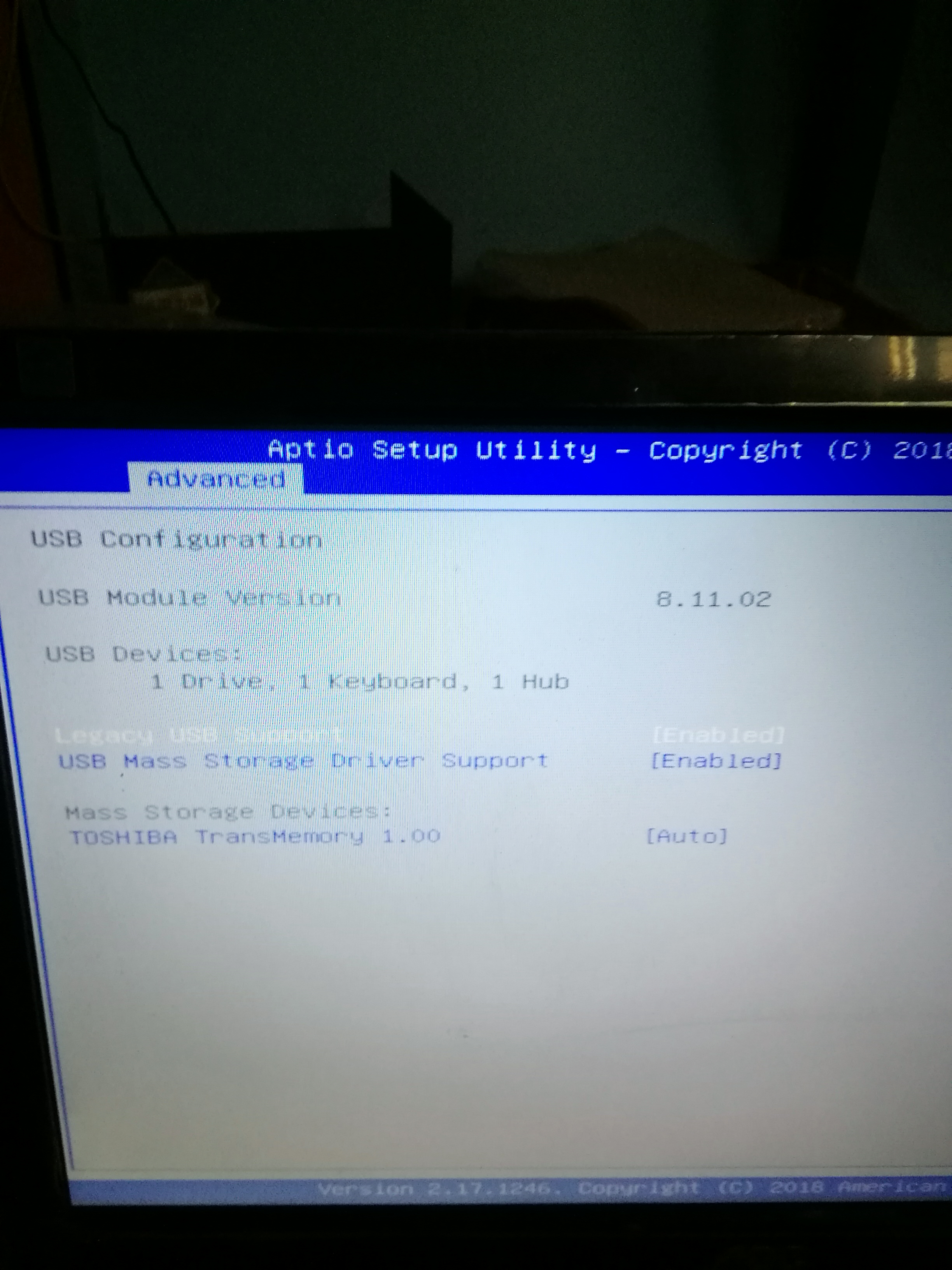

Mình làm theo bác hướng dẫn, cắm usb vào (có msata hay ko có msata trong nas) nó vẫn ra hình bên dưới, vào trang find.synology.com search hoài vẫn không thấy được nas

Mình làm theo bác hướng dẫn, cắm usb vào (có msata hay ko có msata trong nas) nó vẫn ra hình bên dưới, vào trang find.synology.com search hoài vẫn không thấy được nas View attachment 361699
Em mạn phép trả lời là khi bác thấy màn hình đó (là nội dung file info.text, bác muốn ghì chữ gì trong đó cũng được) có nghĩa là usb đã boot, nhưng chưa chắc boot xong, nôm na nó như cái logo windows thôi ạ.
Bác dùng cái này scan xem có thấy IP của nas ko nếu thấy nhập bằng tay xem có được ko ?
Advanced_IP_Scanner_2.5.3646 . Bác gắn sdd vào nó ra như vầy là ok rồi . :rolleyes:
Nếu boot thành công và nhận card mạng thì khi bác dùng cái này của bác @linh0983 sẽ thấy IP của DSM.
Tùy từng máy hay usb mà boot lần đầu có hơi lâu hơn 1 chút ạ nhưng ko quá 3 phút, nếu lâu hơn thì đặng thị tèo rồi ạ :))
mình cũng nghĩ là ....NGUYỄN THỊ TÈO
trước khi nó hiện ra thông báo đó, nó có chạy ra bảng thông báo là có 3 cái bảng dsm 6.2 gì gì đó ( nó hiện nhanh lắm, không kịp xem ), rồi mới ra thông báo như hình
em quét IP, rồi cài tool synology assistant, search hoài mà cũng không thấy....chắc phần cứng con NAS nó không hỗ trợ rồi....hic hic
