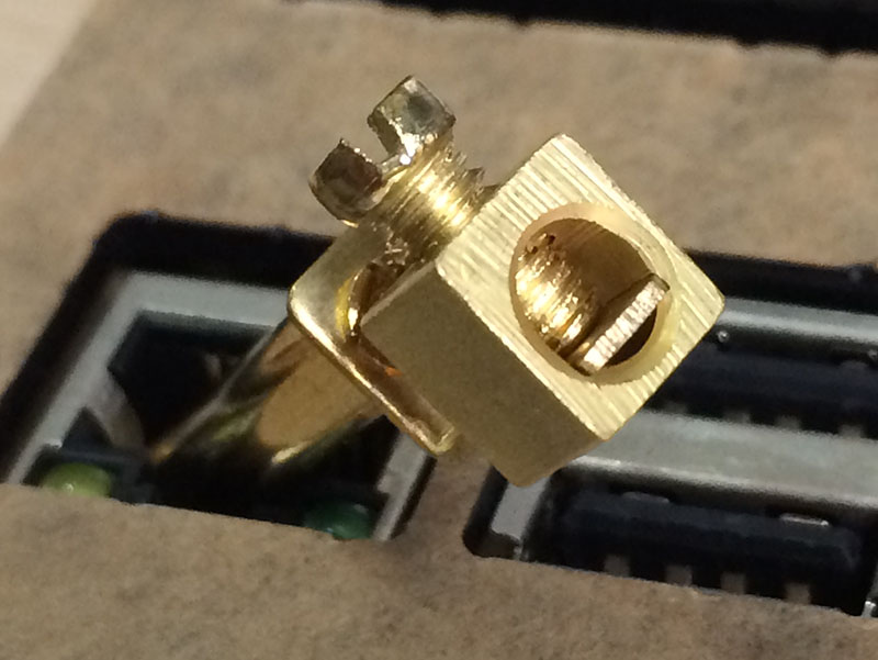

Nhờ gợi ý của anh do_long_khach, em chạy ra nguyenaudio làm sợi dây nguồn. Em cũng tính dùng dây 1.5mm2 cho nó nhẹ nhàng. Nhưng hết hàng nên em mua 2.5mm2 luôn. Nó là Supra Lorad 2.5 MKII. Phích cắm cũng Supra luôn.
Em sẽ test kỹ và báo cáo với cả nhà sau ạ.
