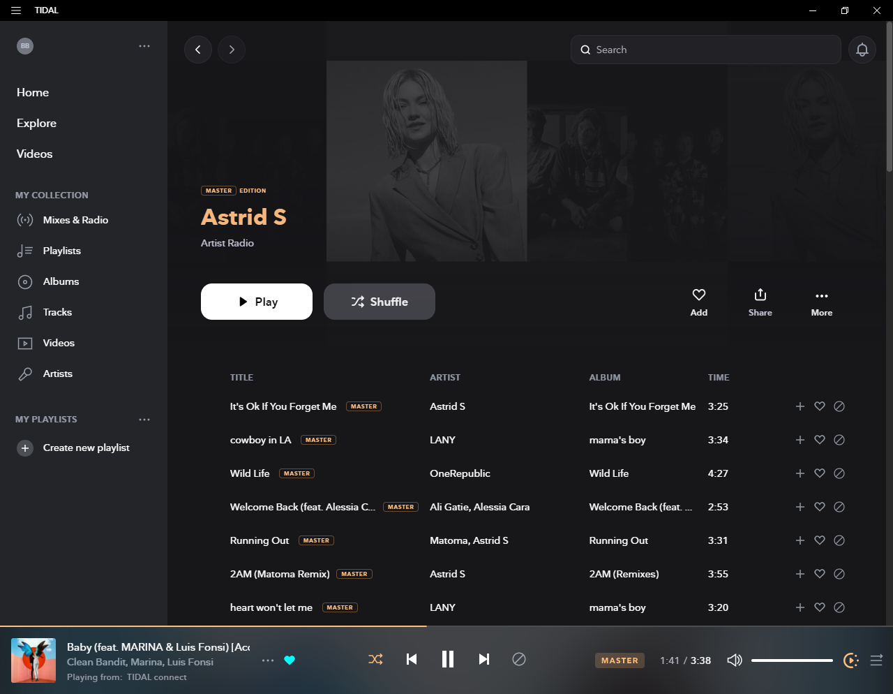

Bác stream khoảng 30 phút xem nó có văng ra ko a ? ( lúc đó nó xoay vòng vòng ) .Mình cài Tidal Connect lên Moode v7 thành công, sau khi chạy thêm 4 câu lệnh cũa bác Phước thì TC đã auto chạy sau mỗi lần khởi động lại Pi.

Với Moode Audio khi install Tidal Connect dùng rất ngon mượt các bác a . Nhưng khi tắt Pi mở lại biểu tượng Tidal Connect mất tiêu a . Thêm 4 dòng này nữa là êm luôn các bác ơi .
sudo systemctl daemon-reload
sudo systemctl enable ifi-streamer-tidal-connect.service
sudo systemctl start ifi-streamer-tidal-connect.service
sudo systemctl status ifi-streamer-tidal-connect.service

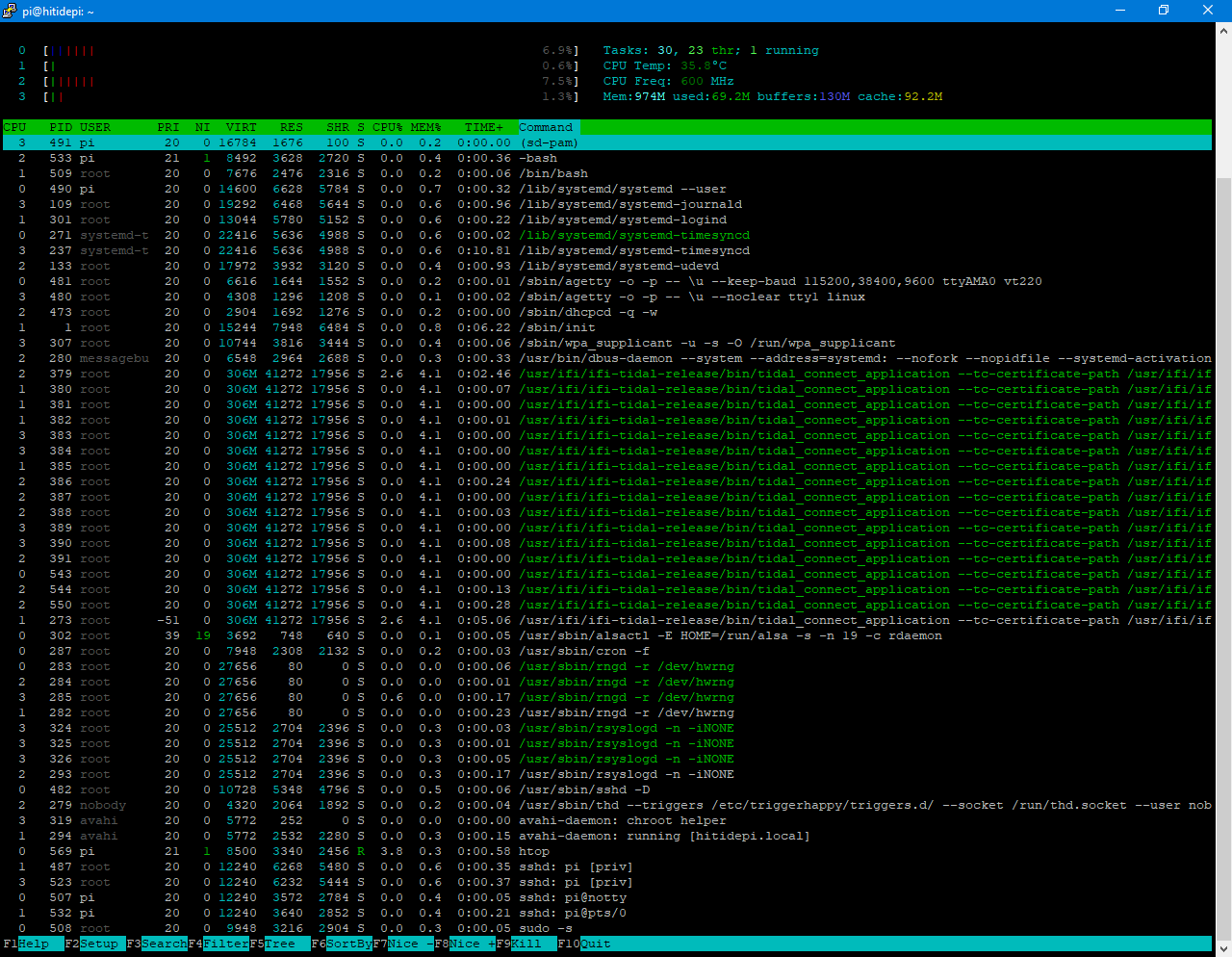

1. Làm 2 cái script công tắt ON/OFFEm setup test thử mô hình 3 trong một: Tidal Connect HiTide, aprenderer và minidlna 3 patch.
Mọi thứ hoạt động hoàn hảo như ý bà cụ. Ngoại trừ vướng một việc hơi khó chịu.
Khi Tidal Connect và aprenderer cùng start. Chỉ có 1 trong 2 play được do service kia đang giữ alsa.
Vậy mình chỉ để startup service nào dùng nhiều hơn. Cái kia start thủ công.
Cách giải quyết hoàn hảo cho việc này. Là tìm được cách nào cho nó tự động stop service còn lại khi play. Tương tự như tính năng "onevent" của spotifyd.
Em không rõ bản dastereo giải quyết việc này như thế nào. Vì em test aprenderer chưa chạy được.
Em nhớ là dev paparius của smpd có mấy cái script về event rất hay. Để em mò thử.
Hoặc mình có thể đưa vào giao diện web nút bật tắt service? Về web em dốt đặc hic.
Cách dễ nhất là tạo script rồi start... bằng cơm:
Để start Tidal Connect:
sudo nano /home/pi/tcstart.sh
Mã:#!/bin/bash sudo systemctl stop aprenderer.service sudo service minidlna stop sudo systemctl restart ifi-streamer-tidal-connect.service exit
sudo chmod +x /home/pi/tcstart.sh
Khi nào dùng TC mình sẽ chạy lệnh:
./tcstart.sh
Để start aprenderer:
sudo nano /home/pi/upnpstart.sh
Mã:#!/bin/bash sudo systemctl stop ifi-streamer-tidal-connect.service sudo service minidlna restart sudo systemctl restart aprenderer.service exit
sudo chmod +x /home/pi/upnpstart.sh
Khi nào dùng aprenderer mình sẽ chạy lệnh:
./upnpstart.sh
Mình cũng có thể chạy các scripts này từ PC bằng putty hoặc plink. Có thể tạo shortcut để chạy bằng 1 click.
Em dốt quá nên chỉ mò được tới đây. Nhờ các anh cho ý kiến thêm ạ.
PS: Bản TC HiTide của dev shawaj có vẻ dễ kết nối với Tidal trên PC.
