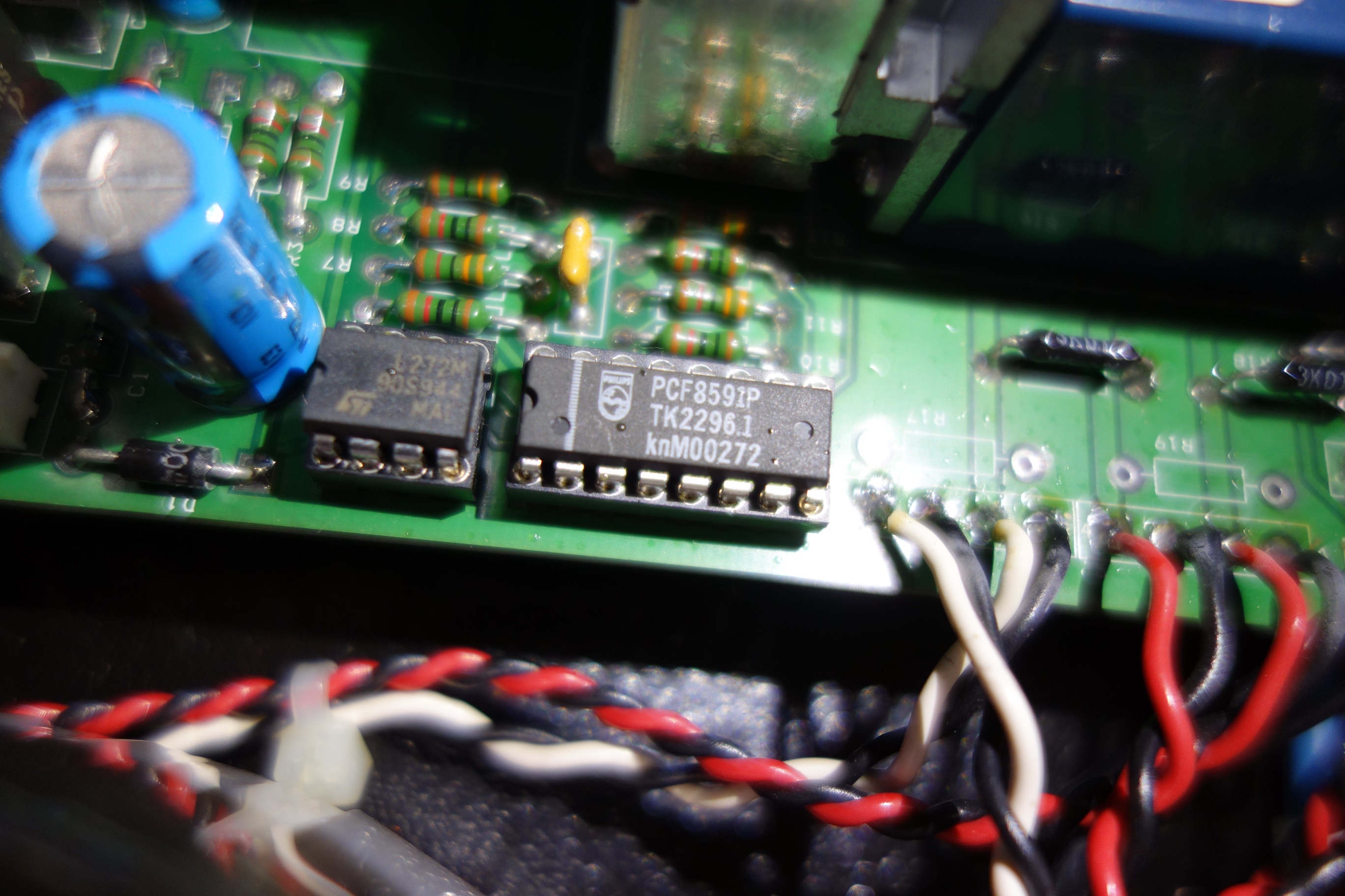

Em tính thay opamp cho amply. Các bác xem dùm có phải com chữ vàng ko.

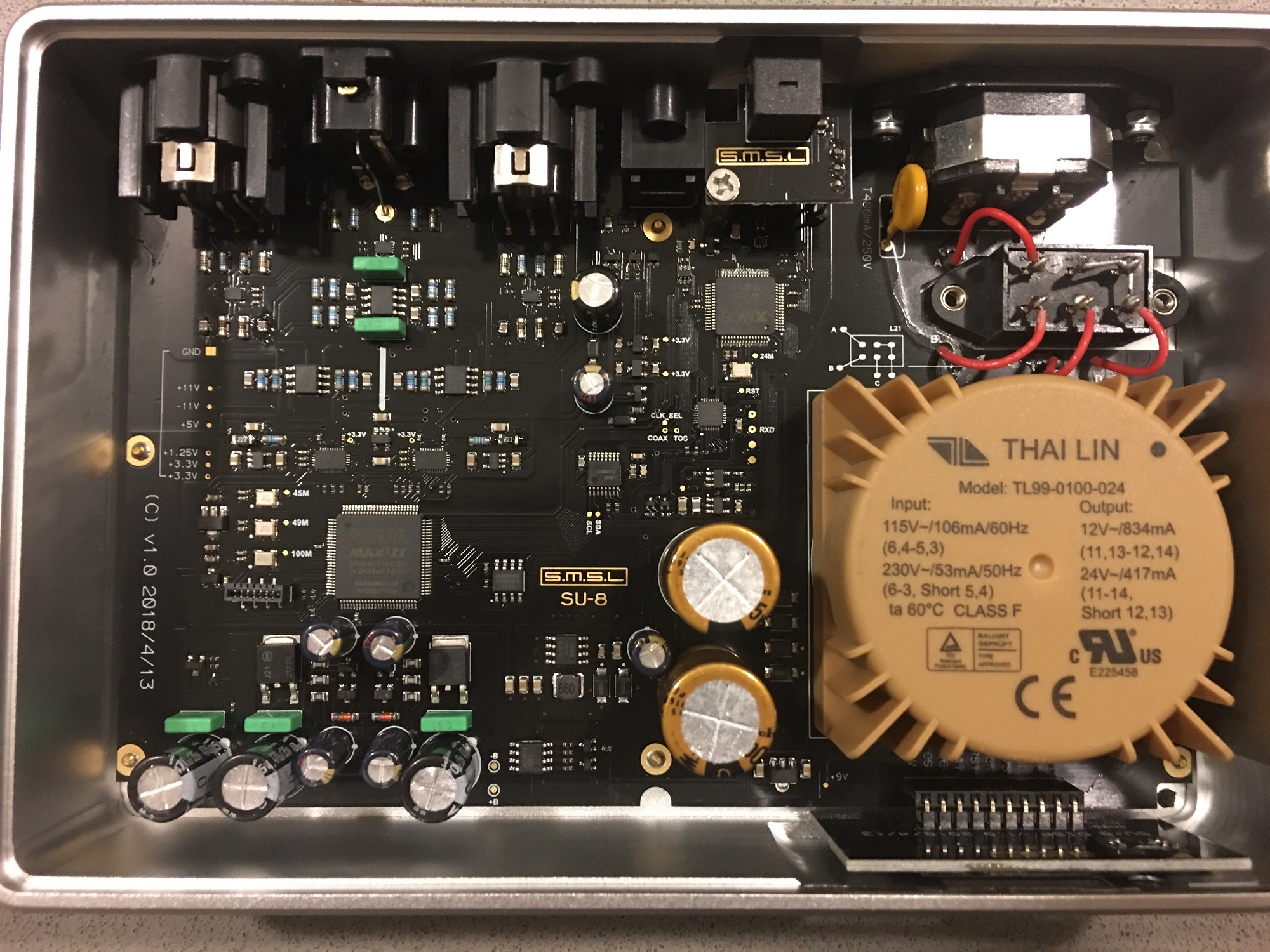

@justbenice : nhờ bác giúp đỡ, em có cái dac tầu như hình (hình của em lấy trên mạng vì chưa biết mở dac thế nào). Muốn nâng cấp, opam, bác cho hỏi:
Nếu em muốn thay opams để nâng cấp thì thay loại nào và thay bao nhiêu cái để nâng cấp cổng XLR thôi. Thay có đơn giản không (chỉ cắm rút hay phải làm thêm vài động tác)/ Cảm ơn bác nhiều.
Nếu em muốn thay opams để nâng cấp thì thay loại nào và thay bao nhiêu cái để nâng cấp cổng XLR thôi. Thay có đơn giản không (chỉ cắm rút hay phải làm thêm vài động tác)/ Cảm ơn bác nhiều. View attachment 344583
Nếu là con DAC này thì khá phức tạp! Vì phải khò và hàn! Ko cắm rút đc! Nó hàn opam chết trên main rồi!
