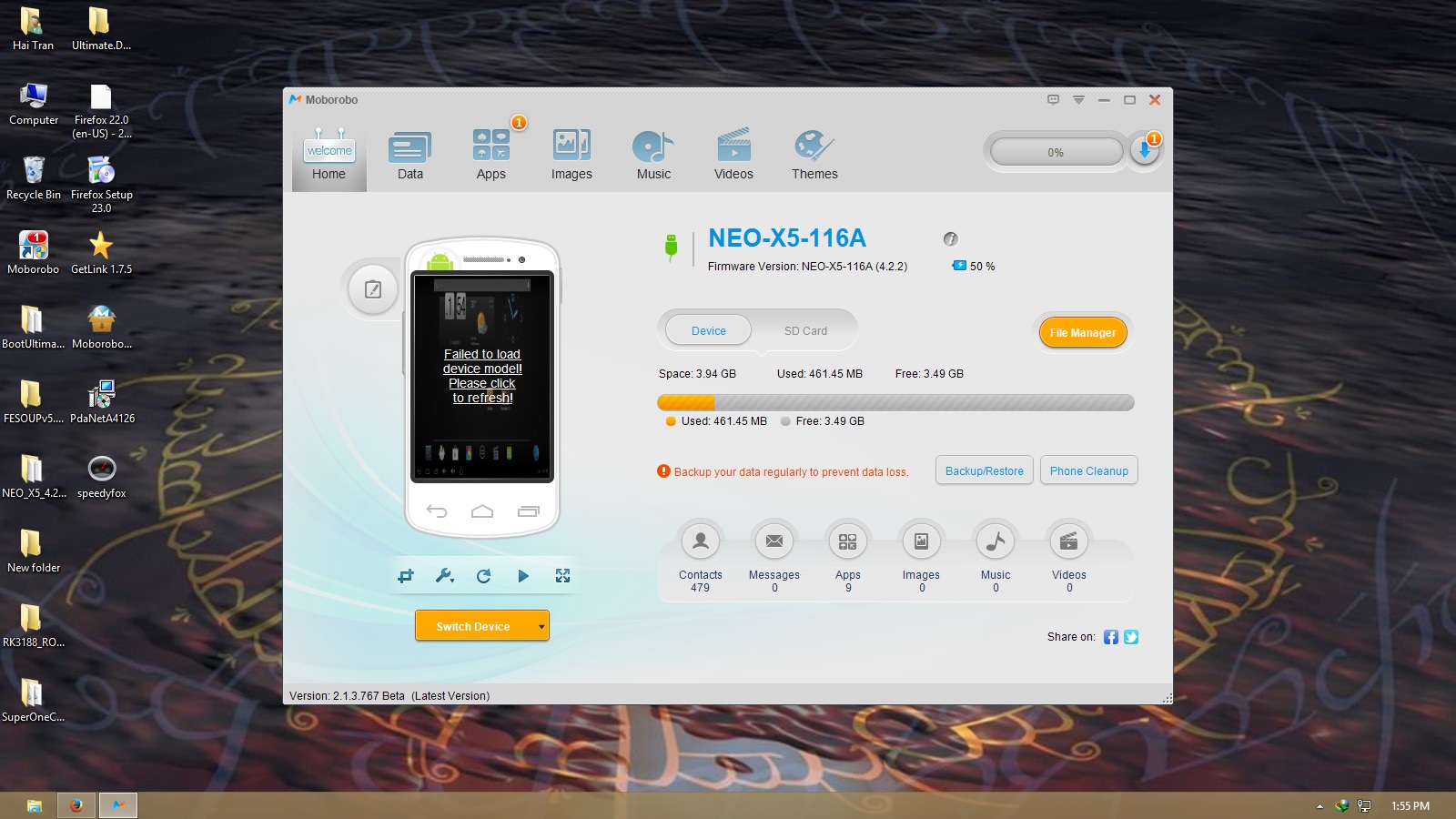

Moborobo nó hiện như vậy là lỗi gì
Không có lỗi j đâu bác, do Driver thôi, hình trong cái ô đó thể hiện toàn bộ giao diện có trên thiết bị khi ta di chuyển, cái ấy load hình chậm và em cũng ko quan tâm đến cái đó, chỉ cần hiện đây đủ tên thiết bị cũng như quản lí thư mục và là phần quan trọng để ta thực hiện ROOT, làm nhiều việc hơn
