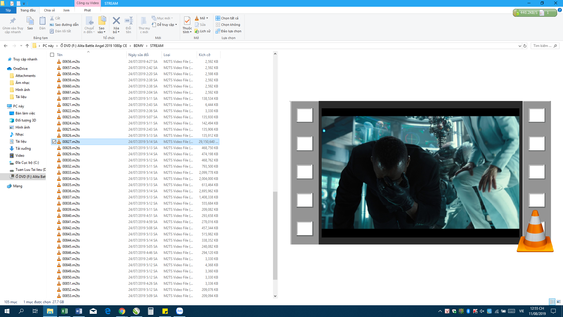

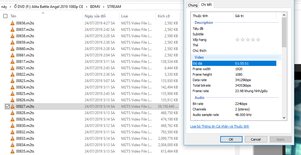

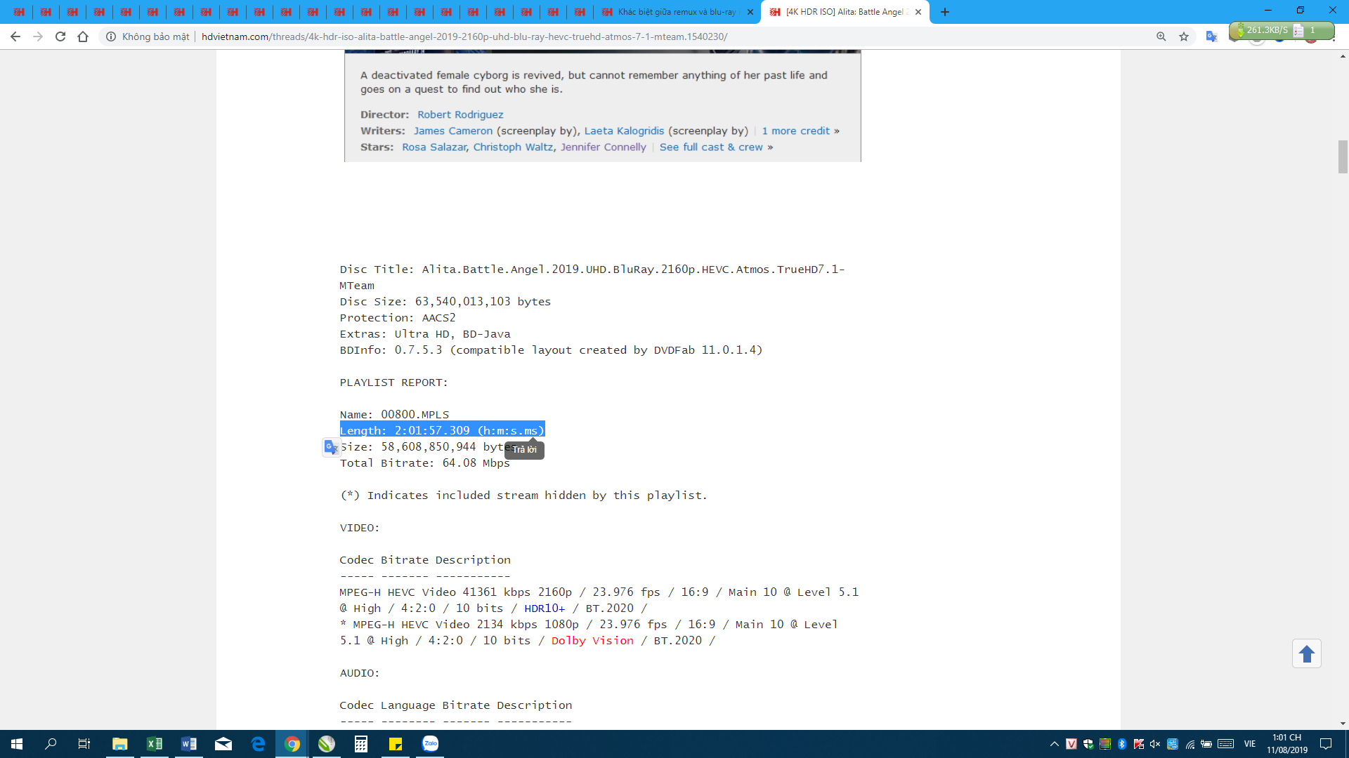

Trước khi copy bác phải check time trước. Ví dụ trường hợp của Alita, file bị chia thành 4 file.
Time chuẩn của phim là 2:01:57.309
Nhưng file lớn nhất trong ISO chỉ là 1:55:51
Trường hợp này ISO 1080p thì dùng tsMuxer remux nối lại được chứ 4K bữa bác quan_psi thử tsMuxer thì nghe nói nó bị lỗi, thì vụ này download lại bản 4K remux xem tạm với HDR10 cho nhanh gọn, đỡ phiền phức ;).
