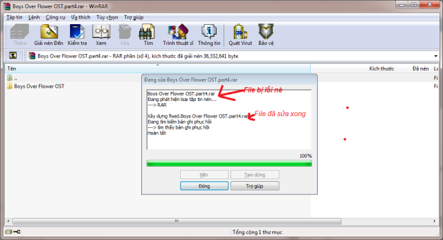

Winrar cung cấp 2 công cụ tuyệt vời là recover record và recover volume. Với tất cả các phim mình post đều có 10% recover record và 5 file recover volume ( .rev) để dự phòng tránh lỗi. ==> cách sử dụng:
Trường hợp 1: Bị lỗi fie, corrupt, CRC,... ==> dùng recover record để sửa file
Quy trình: Mở file lỗi ==> Alt + R ==> chọn ok. Nếu file nén có recover record thì sẽ thế này:
Winrar đã dùng recover để sửa file thành công, giờ thay thế file cũ bằng file mới này là đc.

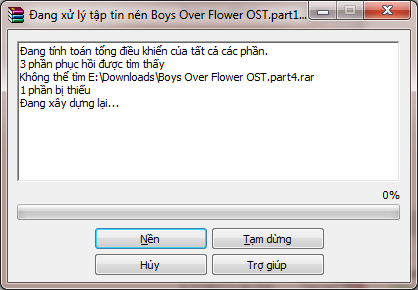

Trường hợp 2: Dùng file .rev fix cho tất cả các lỗi.
Bước 1: Down file .rev kèm theo về. Chú ý là càng nhiều file .rev thì khả năng thành công càng cao.
Bước 2:
  • Để chung các file nén và file .rev chung 1 thư mục
  • Nếu bị lỗi file, del file đó đi
  • Chuột phải file .rev.part1 ==> open ==> ok ==> nó sẽ tình toán và xây dựng file còn thiếu.
File back up .rev sẽ tìm và tự xây dựng các part còn thiếu, các bác ko còn lo bị thiếu part nữa nhé.

Ðề: [ Hướng dẫn ] | Sửa lỗi của Winrar và Mediafire một cách dễ dàng.
Lỗi 1 cách giải quyết đó chính là dùng file .rev để tạo file ko down đc hoặc bị thiếu đó bác.
Em vẫn không hiểu cách này cho lắm, nếu đã tải về mà còn thiếu, thì sau khi xây dựng , cái file thiếu đó nó sẽ như thế nào
Em ví dụ thế này nhá.
- Phim bác down có 30 part.
- Bác down đc 22 part và 10 file .rev kèm theo của phim
Vậy: Bác thiếu 8 part phải ko ạ.
- 10 file .rev đó có nhiệm vụ là tái tạo 8 part còn thiếu đó bác.
