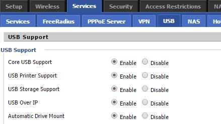

- Vào mục Services/Service/Secure Shell . Rồi làm như hình dưới . Nhấn "Apply Settings"
- Vào mục SERVICES/USB , rồi làm như hình dưới (mỗi loại Router sẽ có các mục khác nhau, nói chung có bao nhiêu cái thì check chọn hết cũng được) . Nhấn "Apply Settings"
- Vào mục Administration/Management, disable "JFFS2 Support". Nhấn "Apply Settings"
