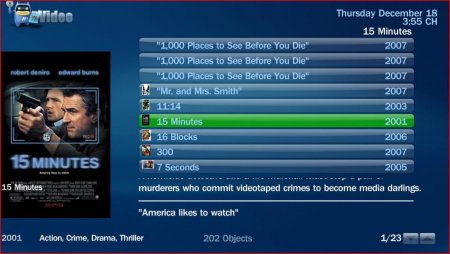

Link trên không biết bị sao nữa, post lại screenshot.
Nhìn vào hình cũng sẽ biết ngay là, Memento là bluray rip, 720p, âm thanh DTS và có phụ đề.

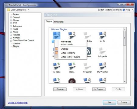

Chào các Bạn, cho mình hỏi sao trong myvideos của minh không có phần configuration vậy ?. Thanks

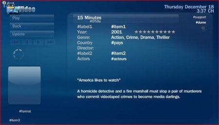

Xin cám ơn bạn Arryo đã hướng dẫn rất tỉ mỉ về MP . Tuy nhiên tôi có vài thắc mắc xin bạn chỉ giáo :
- Không cài skin khác với DF được ( vd khi cài : xface , core ,...đều báo lỗi )
- Thông tin về phim không đầy đủ ? (xem hình)
MesFilm chỉ tương thích với một số Skins, tuy nhiên theo như ví dụ của mình thì dùng với xface được mà.
Về thông tin không đầy đủ, có lẽ bạn chưa cập nhật imdb.xml mới nhất. bạn có thể vào trang chủ của mediaportal để download. Link ở trang đầu tiên.
Từ lúc mình viết bài tới giờ, mặc dù đã có chỉnh sửa nhưng cả mediaportal, AMC updater, và MesFilm đều có nhiều thay đổi rất hay. Để mình sẽ update lại bài viết hoàn chỉnh hơn
