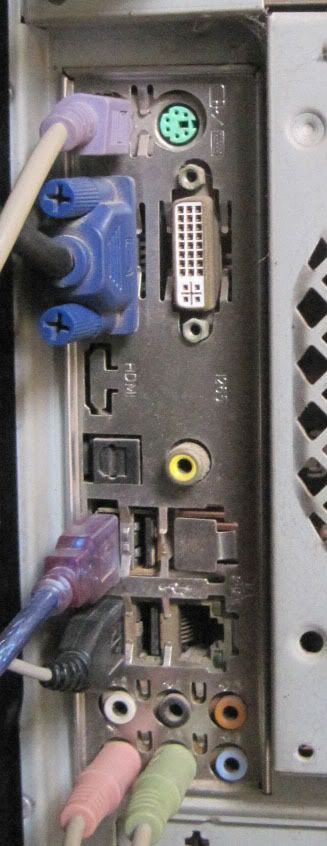

Đây là hình chụp case của mình
xin hỏi cái nút màu đen đen nằm dưới cổng HDMI có phải là nắp của cổng IEEE 1394 ko?
Nếu ko phải thì nó là cái gì vậy?
Mình nhấn vào nhưng thấy nó lún lún, ko biết nó là cái gì nữa?
Tiện thể cho mình hỏi luôn cái cổng tròn màu vàng bên cạnh là cổng gì?

Đó là cổng Quang (Optical) đấy bạn ạ! Cổng này dùng xuất âm thanh số qua Receiver xử lý.
Còn cổng rca màu vàng nằn bên cạnh có thể là cổng Coaxial luôn đấy.
Nếu ko phải thì nó là cái gì vậy? Mình nhấn vào nhưng thấy nó lún lún, ko biết nó là cái gì nữa?
dotuanviet1981,
Cả 2 cổng (Hình vuông màu đen & hình tròn màu vàng) đều được dùng cho âm thanh "Digital".
a) Hình vuông: Optical/SPDIF (được nối với "Receiver"/"Amplifier" qua sợi cáp quang).
b) Hình tròn: Digital Out (được nối với "Receiver"/"Amplifier" qua sợi dây điện RCA)
(Chỉ dùng 1 trong 2 để nối với "Receiver"/"Amplifier" nhưng với điều kiện là cả hai (2) phải kết nối / "support" bởi "Mainboard")
Cheer!

Cảm ơn mọi người, mình đã kiểm tra lại, main này ko có cổng IEEE 1394.
