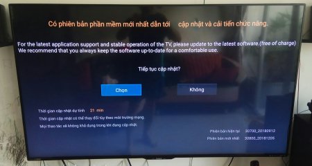

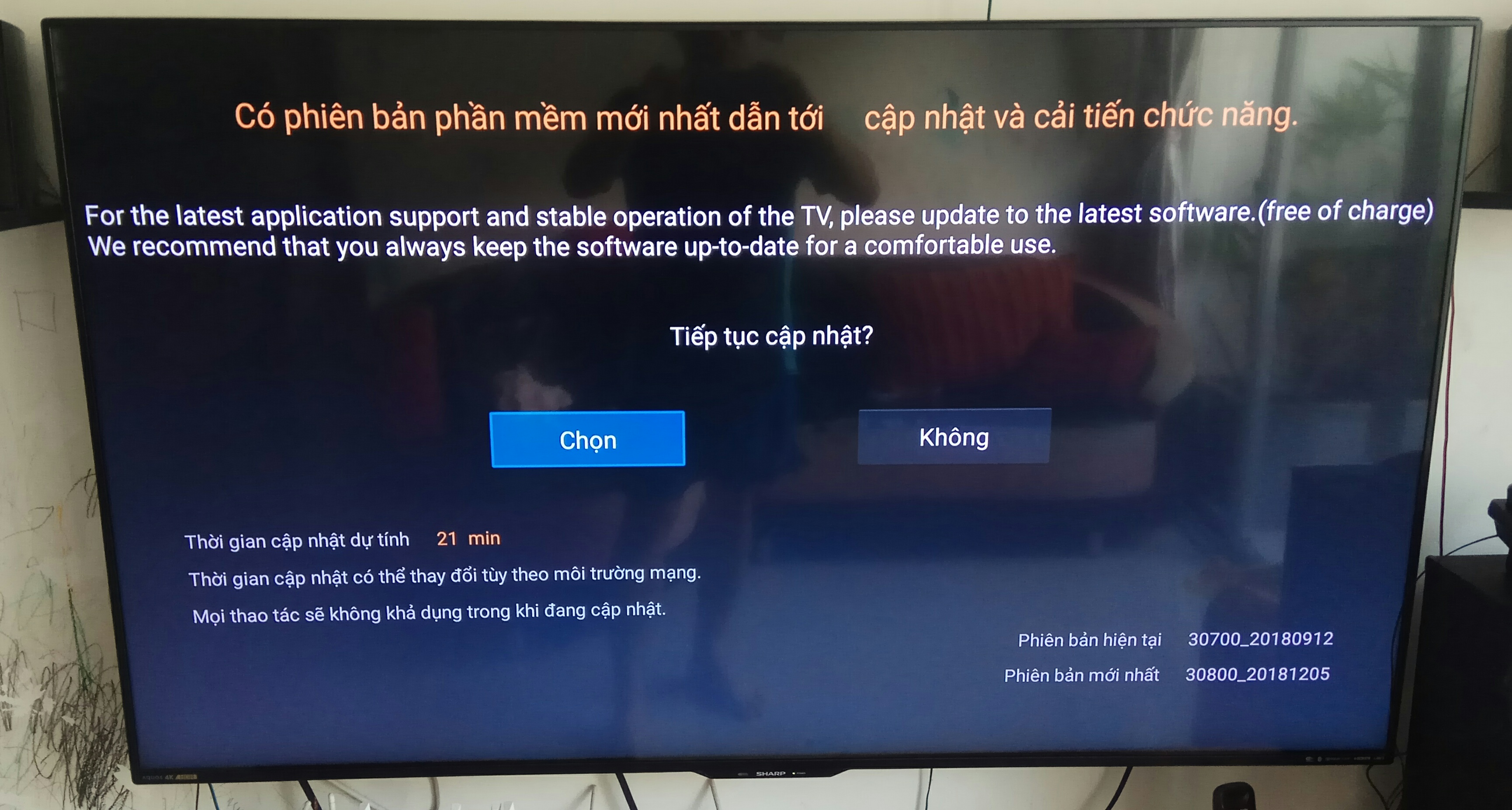

bạn update lên phiên bản mới nhất đi, hôm qua ktra thấy fix lỗi này rồi ko cần chỉnh chọt gì hết. còn mình sài mibox 4k gắn ngoài thì chỉnh hdmi trên mibox là 4k2k-30hz là ok

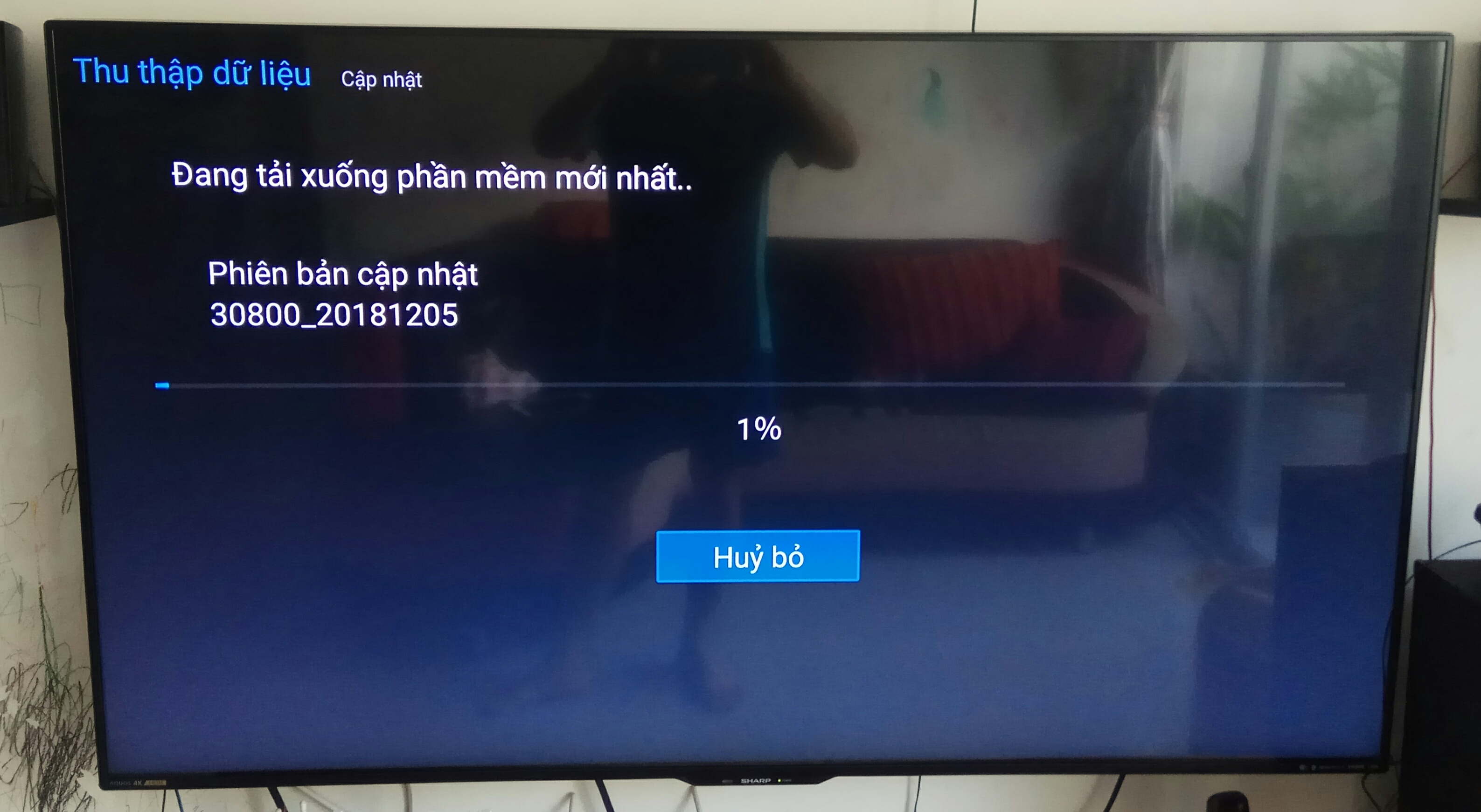

Lên bản mới ngay nhé, fix hết bóng ma, kể cả những quả sút tốc độ cao

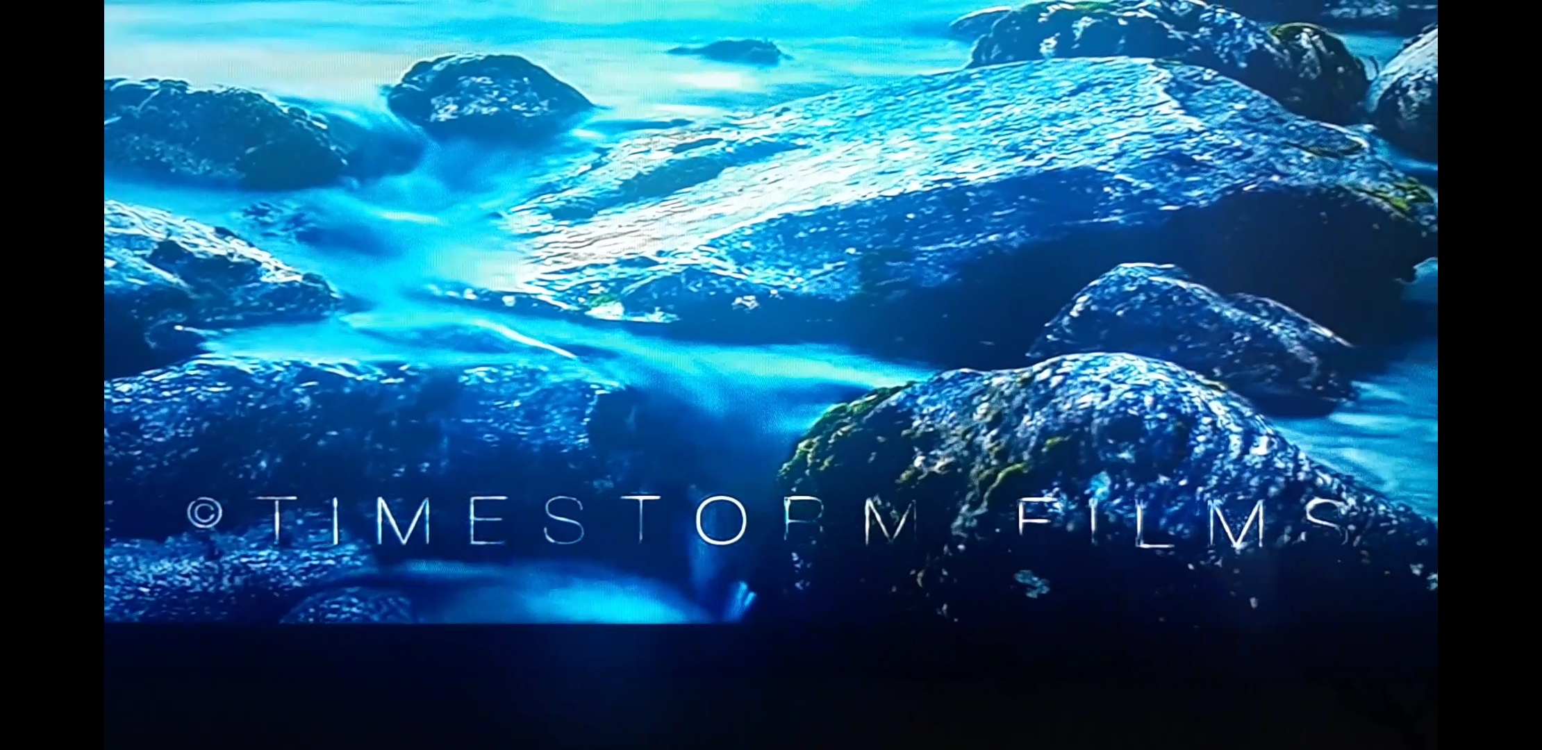

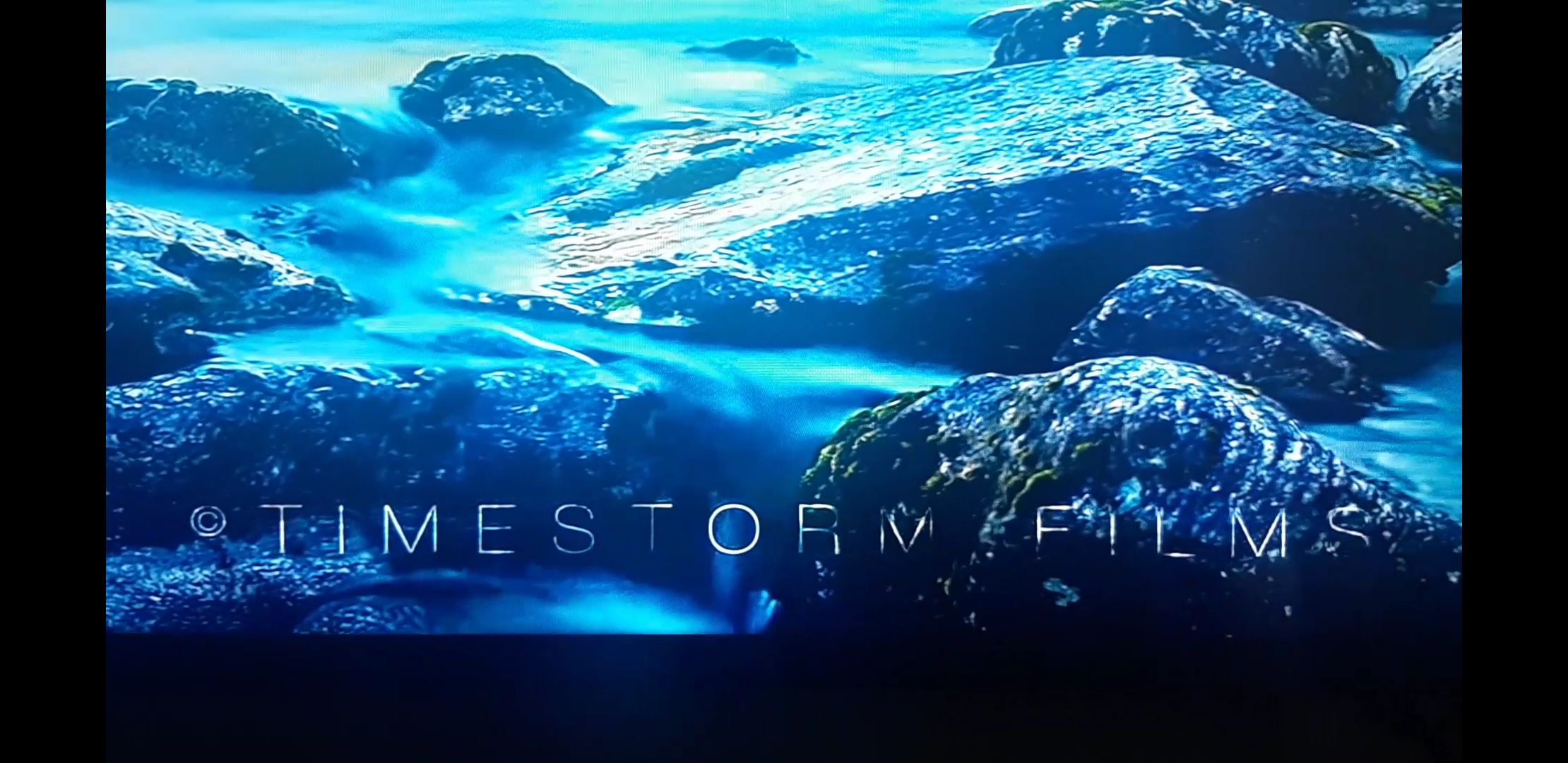

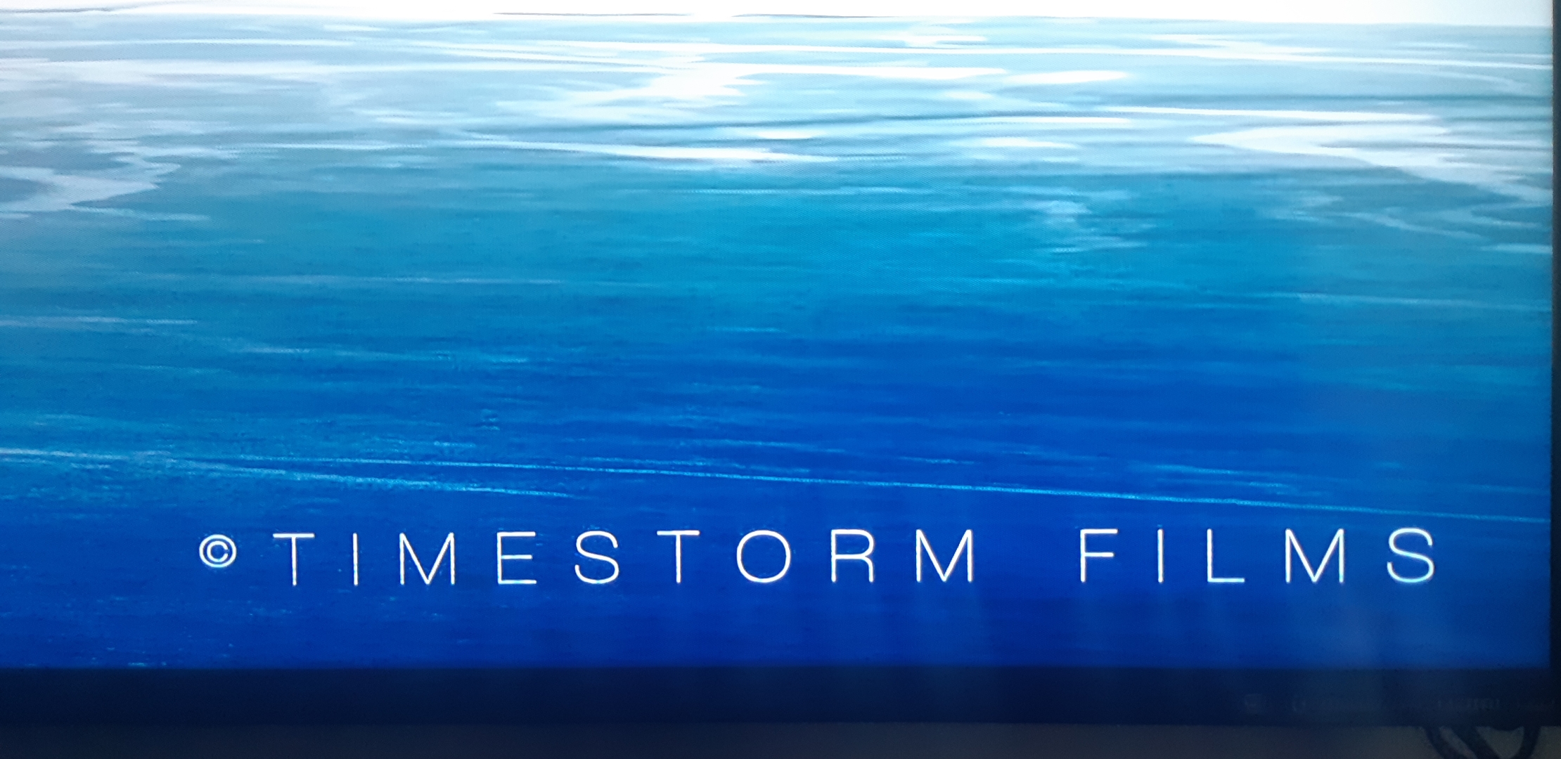

Ý kiến chủ quan của mình có lẽ lỗi này do chip xử lý ảnh, ý mình là không phải lỗi nhé, đây là sửa ảnh có lẽ chíp xác định nhầm mục tiêu, chứ không phải do tần số quét 50hz hay ..., 100hz vì mình thấy xem qua DVB T2 thì kể cả tennis đường bóng rất nhanh nhưng nó vẫn mượt, bóng tennis vẫn rõ nét.
Ví dụ: dòng chữ TIMESTORM FILMS là dòng chữ trắng, nhưng khi vào vùng sẫm mầu bị chỉnh sửa thành ra mất nét chữ ( test trên video 8k test laptop: link: )

trandoanhau1980
Bạn xem qua DVB-T2 thì không vấn đề gì là đúng rồi. Các bạn ấy xem bằng ứng dụng, qua đường truyền internet...nên gặp lỗi mất bóng.

Update ngay lên phiên bản mới nhất đi mấy bác ơi, đã fix được lỗi Kodi không tìm được File trong ổ cứng ngoài! Xem phim ngon lành cành đào...
