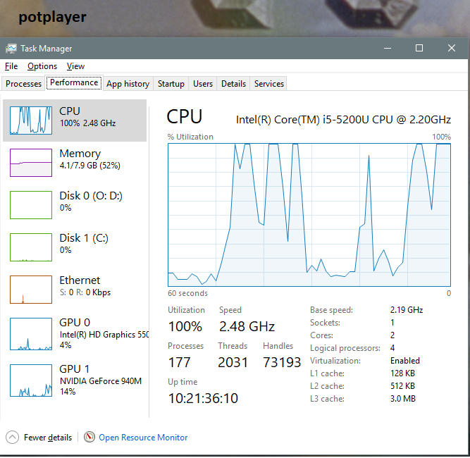

cảm ơn sự hướng dẫn nhiệt tình của bác, em đã làm theo nhưng mà kmp thì cpu vẫn 100%
còn potplayer thì nó hiện như sau nhưng xem nó vẫn dựt...giật...giật
còn đây là file mình chạy thử

Do bạn chưa biết cấu hình để máy dùng NVIDIA Gefore 940M giải mã hình ảnh thôi.
Bạn tự tìm hiểu thêm trên mạng nhé. Dùng phần mềm gì để phát video thì tìm hiểu cách cấu hình decode video bằng card rời trên phần mềm đó.
căm ơn bạn nhưng mình tìm hiểu và thử rất nhiều cách khác nhau mà không được nên mói ngậm ngùi lên đây hỏi

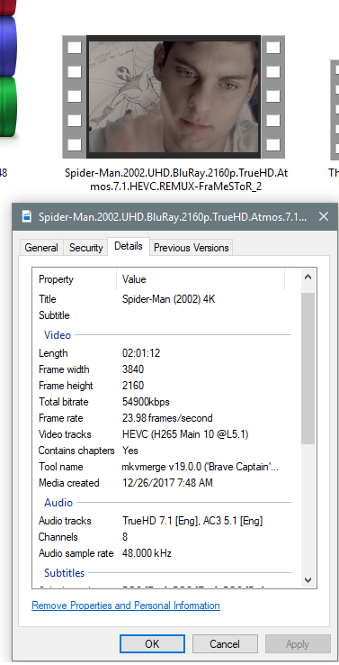

Để chơi phim 4K (HECV) với "Video Bitrate" =55 Mbps (qua tấm hình trên), RAM của máy bác ít nhất cũng phải là 16 GB.
Để đi vào thực tế trong việc "Play" phim 4K, bác theo những "Step" sau...

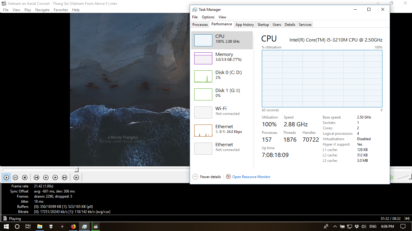

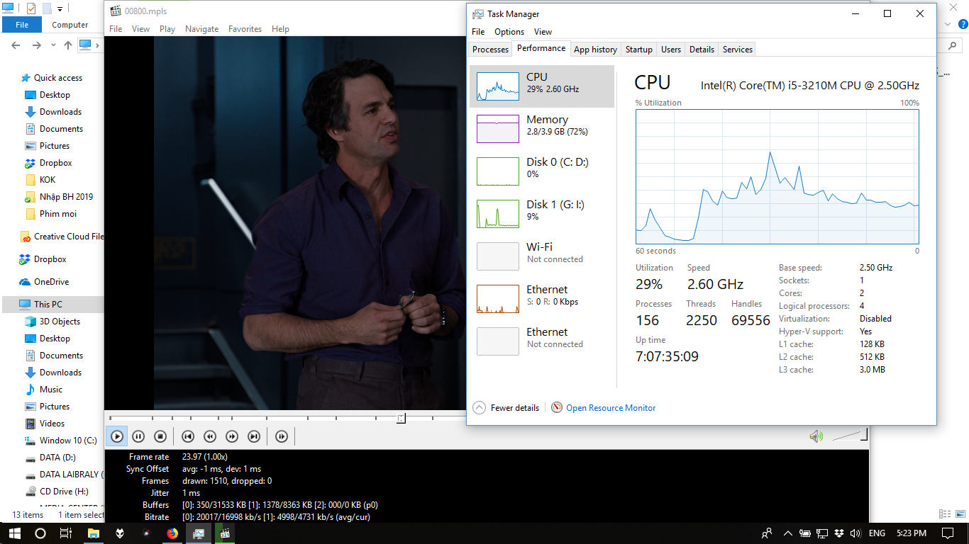

Máy bác hungnk mạnh hơn máy em rất nhiều. Máy em chỉ cấu hình như sau: Sony Vaio SVE 14, core i5 3210M, 2.5Ghz, 4G RAM, SSD 120GB Kingston, Intel Graphic 4000 (chip đồ họa mà người ta nói đó là mức tối thiểu để decode 4K, nhưng thực tế thì không thể mượt mà). Tính riêng chip đồ họa thì HD5500 mạnh hơn 21% so với HD 4000 của em. Mặc dù cấu hình thấp như vậy nhưng:
- Phát Bluray Avenger, Starwar lưu trên ổ di động mà chả hề hấn gì, mượt mà, căng lắm CPU lên 60% (vẫn đang mở web). Trong khi máy của bác hungnk hôm em mở mấy file mkv toàn lên 80-90%.
Video 4K thì em không có nhiều, chỉ lưu có 1 video Vietnam from above kéo ở youtube về.
Lúc này xem như đĩa bị vấp, cứ vài giây lại giật cái, CPU thì max 100%, nhưng việc tua đi tua lại thì vẫn mượt mà. Với video Jerry fish 140Mb kia thì giật tơi bời.
Toàn bộ em đưa ra để thấy máy của bác hungnk có vấn đề và không cần nhiều RAM đến như bác DATAVIEWER nói.

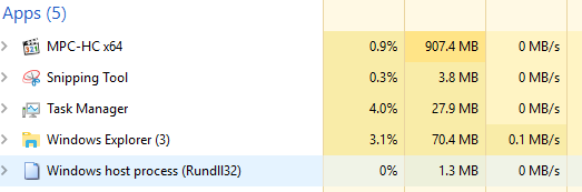

Cho mình hỏi, khi bác play fim 4k thì cái đồ thị Video decode của card Nvidia trong Task Manager/ Performance nó có load >% ko .
Bác có thể chụp màn hình chỗ đó cho mình xem được ko.
Cảm ơn bác nhiều.

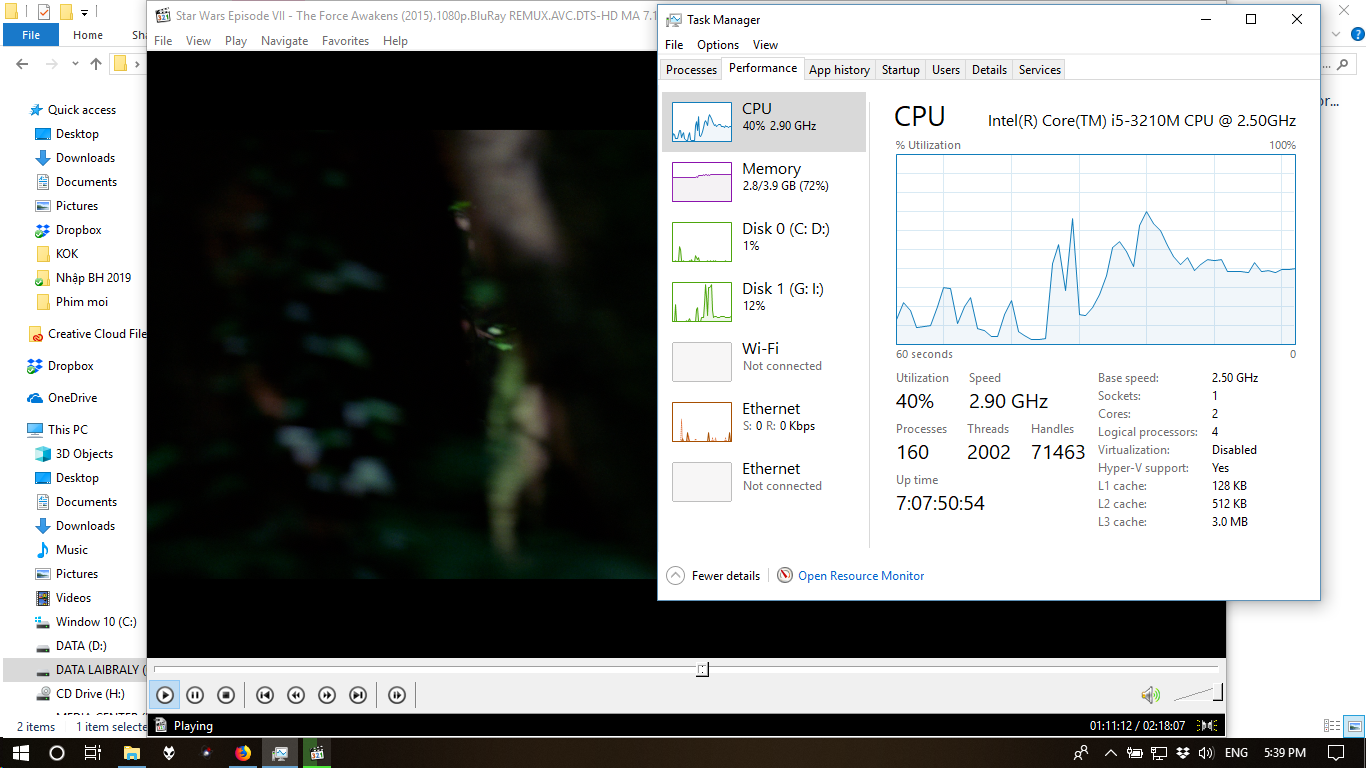

Chào bác,
Mình play bằng cái KMplayer như bác nói rồi, bác xem cái Task Manager như anh đây thì con card Nvidia có decode video không, sao mà thông số "Video Decode" cứ 0% mãi thôi, trong khi cái CPU thì load khoảng 30~40% cho tác vụ này.
Đề xuất bác xài VLC media player xem sao, chứ em thấy KM player chạy không tốt bằng nó.

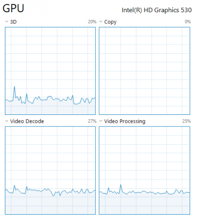

Đọc loanh quanh một hồi thấy chưa bác nào trả lời đúng vào nguyên nhân gốc rễ hết. Vấn đề chính với video 4K trở lên là nằm ở định dạng mã hóa video và đời chip xử lý.
- Với video từ 4K trở lên trên youtube thường có 2 định dạng H264 (avc) và VP9, với video kéo từ diễn đàn này về ổ thường là HEVC 8bit và HEVC 10bit (hoặc còn gọi là H265 8bit và 10bit).
- Về đời chip, các bác có thể tra về khả năng hỗ trợ giải mã phần cứng cho các định dạng video từ google:
+ Với định dạng H264 hầu hết các chip intel từ đời 2 đổ lên đều có thể chơi mượt với card tích hợp (VD: i3-2xxx, i5-3xxx....) và các card nvidia từ đời 4xx cũng sẽ chơi tốt.
+ Định dạng HEVC 8bit có thể chạy mượt trên card tích hợp từ chip đời 6 (ix-6xxx).
+ Với định dạng VP9 và HEVC 10bit cần CPU từ đời 7 trở lên (ix-7xxx) hoặc card nvidia đời 10xx đổ lên (1050 chẳng hạn) và tất nhiên card nvidia đời này cũng hỗ trợ cả HEVC8.
* Video trên của chủ thớt thuộc kiểu HEVC10 (H26510) chạy trên chip đời 5 và card nvidia đời 9xx tất nhiên sẽ không hỗ trợ giải mã phần cứng và buộc phải chạy giải mã bằng phần mềm nên sẽ xảy ra hiện tượng CPU full load 100%. Với trường hợp may mắn hơn nếu video bitrate thấp và CPU i7 mạnh thì cũng luôn ở trạng thái load rất cao.
* Giờ bác thử đem đúng video kia lên một con laptop thật cùi thôi nhưng CPU đời 7 card tích hợp, bác bật luôn bằng phần mềm video mặc định win10 nhé (nếu chưa có codec thì cài MPC chạy lav filter, cấu hình giải mã intel QuickSync), CPU lúc này sẽ chỉ ở trạng thái load vài %, ở mục GPU decode trên Task manager (cái này chính là giải mã phần cứng video tích hợp trên chip) sẽ nhảy lên vài chục %, CPU chạy cực mát, trong khi video vẫn chạy mượt, bác tua kéo thả thoải mái vẫn không giật lag.

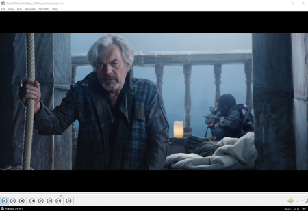

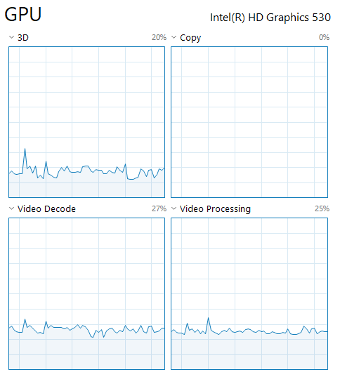

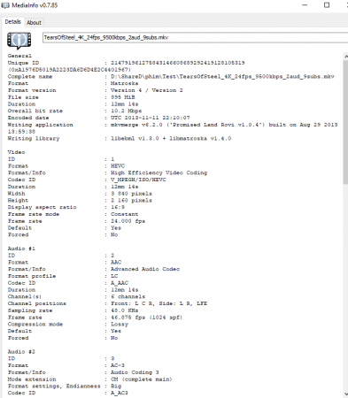

uycoc1991
Bên dưới là hình ảnh em chạy 1 file HEVC 8bit, bitrate 10.2M trên con CPU đời 6 (6300HQ, card tích hợp HD530), cấu hình Lav filter - DXVA2 (native). Lúc này CPU gần như không chạy (chỉ 0,9%), mục GPU decode lúc này nhảy lên 27%.
Đính kèm
    43.3 KB · Xem: 61
    12.4 KB · Xem: 53
    17.1 KB · Xem: 52
    1.3 MB · Xem: 55
