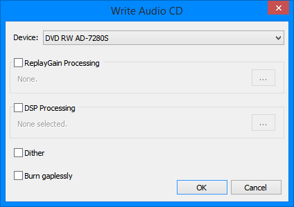

Vâng! Đầu chép Yamaha của bác không có điều gì sai lỗi.
["...vẫn ghi và đọc được bằng WMP"]
Chẳng qua là chỉ do bởi Foobar2000 không "Support".
Bác thử lần nữa với những "Settings" như hình kèm theo...trước khi "Burn".
[Bỏ trống tại tất cả mọi nơi.]
NOTE: Ngoài ra, bác cần đến Plug-in / CD Audio Writer v3.0.3 cho Foobar2000

Nó báo lỗi bác Audio CD burning process failed: Unspecified error (0x80004005)
