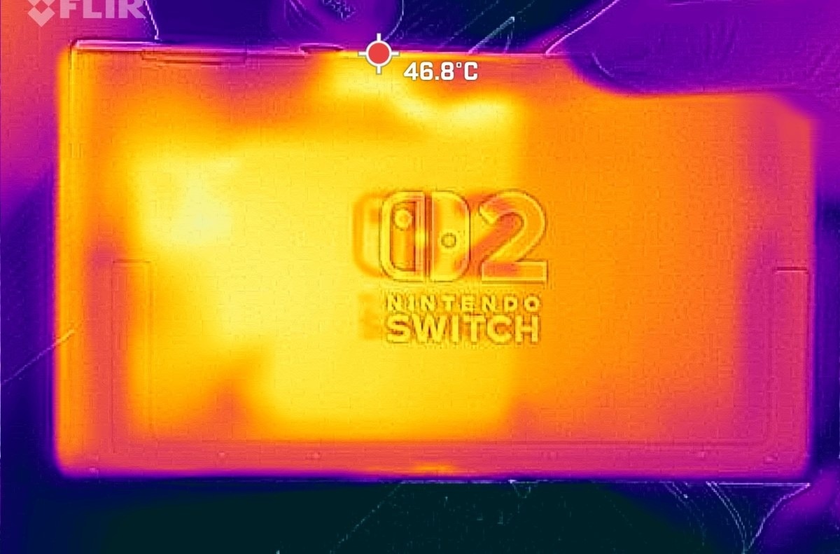

Do sở hữu phần cứng mạnh và có thể xuất hình ảnh độ phân giải 4K, dock mặc định của Switch 2 thậm chí có thêm quạt tản nhiệt. Nếu sử dụng dock bên thứ ba như Antank, phụ kiện này có thể che lỗ thông hơi bên dưới Switch 2, ảnh hưởng hiệu năng của máy.
Tuy vậy, thử nghiệm của The Verge cho thấy dock của Antank không làm Switch 2 nóng hơn. Khi chơi Cyberpunk 2077 một giờ với mỗi dock, hình ảnh từ camera nhiệt cho thấy dock Antank thậm chí mát hơn dock mặc định của Nintendo. Lý do có thể đến từ việc Antank S3 Max không che màn hình và mặt lưng, tạo ra nhiều luồng khí hơn.
Nhiệt độ của Switch 2 khi dùng dock mặc định và dock màn hình của Antank. Ảnh: The Verge. |
