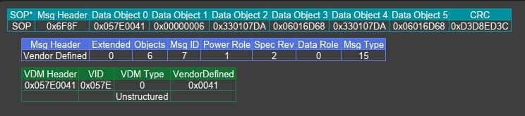

Để thử nghiệm, biên tập viên Sean Hollister của The Verge sử dụng thiết bị phân tích nguồn điện. Một bên cắm vào cổng USB-C trên Switch 2, bên thứ hai cắm vào dock xuất màn hình của Nintendo, bên thứ ba cắm vào máy tính chạy Windows, dùng phần mềm chuyên dụng để ghi nhận dữ liệu.
Dữ liệu từ phần mềm cho thấy thông tin giao tiếp giữa Switch 2 và dock màn hình sử dụng “ngôn ngữ riêng” do Nintendo phát triển, trước khi hoàn tất và gửi tín hiệu hình ảnh lên dock. Trước khi xác nhận tín hiệu, 2 thiết bị tiếp tục gửi cho nhau hơn 30 đoạn tin “không có cấu trúc”.

Nintendo Switch 2 khi gắn lên dock bên thứ ba, và quá trình truyền dữ liệu giữa thiết bị với dock mặc định của Nintendo. Ảnh: The Verge.
