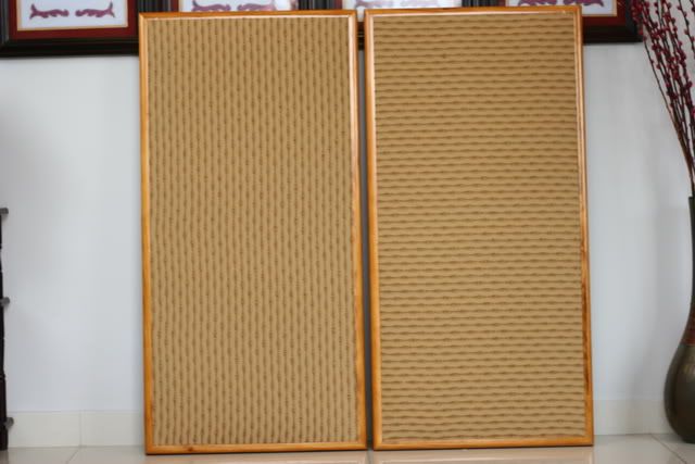

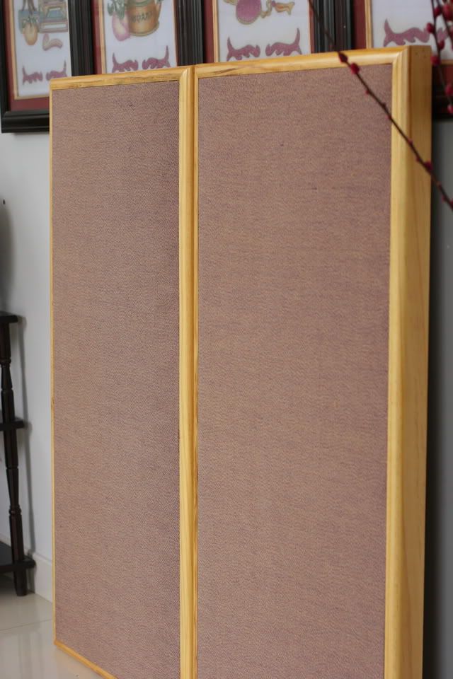

Có một bác audiophile lâu năm ở SG tặnh cho mình một số kiện bông đá (rookwool), nên mình đang đặt làm các tấm tiêu âm, số bông đá cũng vẫn còn do vậy bác nào ở SG mà muốn tham gia thì đăng ký.
Về giá thành thì mình sẽ tặng lại cho các bác bông đá, còn tiền vãi và gỗ thì cùng nhau mà chi trả. Tùy vào chất lượng của vãi và gỗ mà thay đổi. Giới thiệu với các bác trong hội Pijama vài tấm tiêu âm 5 x 60 x 120cm mình vừa hoàn thành:

Cái tấm tiêu âm của anh Linh làm đẹp quá, số bông đá còn lại nhiều không anh? Phúc và em cũng đang cần, để em nói Phúc liên hệ anh :)

@To all: Bông đá chắc còn đủ để đóng khoảng 10 tấm tiêu âm như vậy, hiện anh đã để dưới 1 xưởng mộc ở Q2 (vì hôm bác Đại cho nó không còn nguyên bao, bông từng tấm mà lại dễ bị vụn, nên anh thuê xe chở về chổ bác thợ mộc hết)

Hoàn thành 1 tấm như vậy chi phí bao nhiêu vậy anh Linh ???? Em tính lấy 4 ống lọc gió xe tải 120K/cái làm chân voi, nếu như tấm tiêu âm có hiệu quả triệt tiêu tiếng ù + với giá thành hợp lý nữa thì quá tốt, thanks anh !!!!!!
Với tấm 60 x 120cm, bông và vãi của anh (tiền vãi khoảng 70K - 100K), nếu làm một mặt gổ + khung gổ (gổ MDF thôi nhe) thổi PU giống của anh thì tiền gổ + công thợ + vận chuyển bác thợ tính anh là 500K .
Nhưng nếu dùng gổ MDF không sơn phết gì cả, toàn bộ bọc vải bên ngoài thì tiền công thợ + gổ + vận chuyển chắc cũng mất 300K một tấm + tiền vãi.

Thanks anh, em cần khoảng 3 tấm bông đá, anh cho em đăng ký nhé.

3 tấm bông đá??? Kích thước?? Màu sắc??? Quy cách???
Thông tin mua ống hơi của xe tải rồi nhét bông đá vào anh cho rằng chắc có sự nhầm lẩn ở đây: bông đá nếu bán lẽ thì bán theo dạng tấm 5cm x 60cm x 120cm loại 40kg/m3 - 80kg/m3. Còn dạng ống (cũng dày 5cm, ở trong rỗng) thì không bán lẽ nhe, phải mua vài chục ống mới có hàng. Do vậy anh không hiểu làm sao nhét mấy tấm bông đá vào cái ống thông gió xe tãi được? Nếu nói là xé tơi ra mà nhét vào thì kẹt là bông đá sẽ không có độ ép nửa, lúc đó nó còn thua cả bông thủy tinh (15 - 30kg/m3).
Nếu muốn giảm bass thì phải có thêm một lớp gỗ phía sau và đặt gần tường, chứ bản thân bông đá chỉ làm giảm mid và treble nhiều hơn.

@ a Linh: Loại vải bọc anh dùng có dãn nhiều không? Share em địa chỉ em tham khảo với :)
Vải anh dùng là loại vải dùng để làm salon đó Hưng, bố chứ không phải thun nên không có dãn, đường Lý Thường Kiệt, gần ngã 4 Lý Thường Kiệt - Hòa Hảo, giá từ 60k - 120k/m khổ 1.4 - 1.6m, tùy vào đẹp nhiều hay đẹp ít....:)
