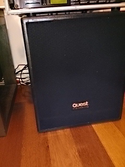

Re: vqfk cheap
Dàn của em đây ợ *_____*, mời các Bác oánh giá
Ai lại để Sub trên bàn .
Hi các Sư Huynh, thấy mọi người có dàn máy hát tôi cũng mới setup xong 1 dàn, nhưng còn thiếu bạn hiền để hát chung.
Cho tôi Show off nhé.
1.2 Loa Dynacord D12-3
2. Quest power Subwoofer 15 inches/
3. Midas venice mixer
4. TC ELECTRONIC DB MAX effect
5. ME EQ 2 CHANNEL 31 BAND
6. 1 MIC SHURE KSM9
7. 1 MIC RODE S1
8. 1 MIC SENNHEISER E 965
10. POWER AMP BOSE 1800
11. SAMSUNG PLASMA 64E8000
12. ARIRANG DH3600
13. LAPTOP VÀ HARD DRIVE CÓ TRÊN 15000 BÀI.
DIỆN TÍCH PHÒNG KHOẢNG 80 MÉT VUÔNG.
RẤT MONG ĐƯỢC CÁC SƯ HUYNH CÓ GIỌNG HÁT HAY VÀ NHẤT LÀ CÓ THỂ PHÂN TÍCH ĐƯỢC ÂM THANH ĐỂ TINH CHỈNH GIÚP TÔI.
TÔI SỐNG TẠI ĐỒNG NAI BIÊN HÒA.

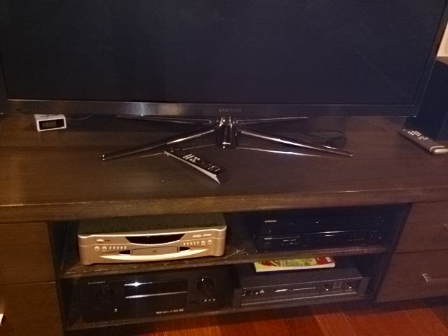

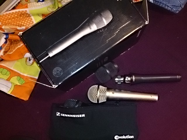

Dàn của bác gần ngang với dàn của cụ Thảo rồi đó.
Bác cho vài tấm hình lên thì dễ tin hơn chứ ko anh em lại nghĩ là bác nổ đấy :)
tuan-636
Re: Ðề: Re: vqfk cheap

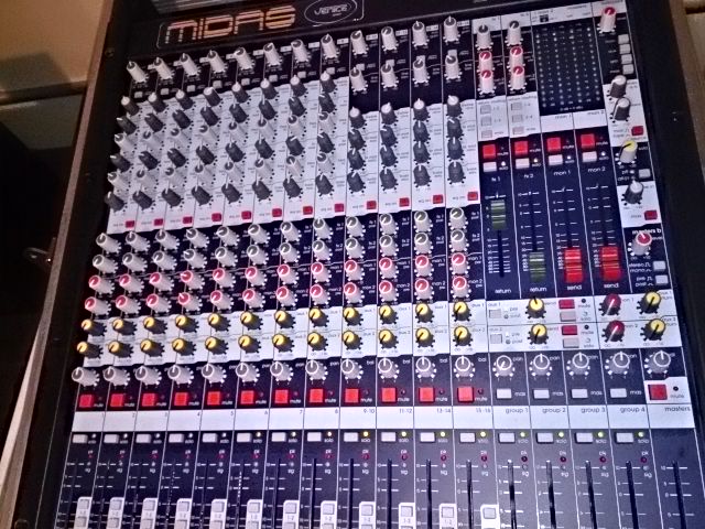

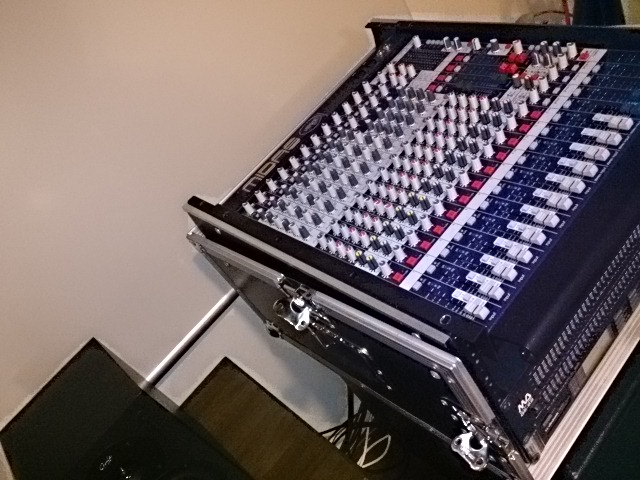

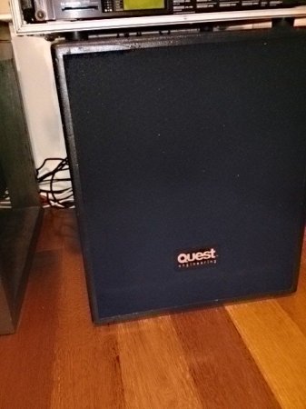

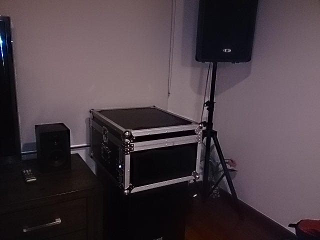

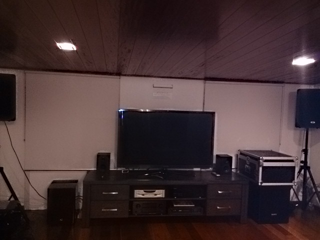

Vay post vai tam nhe.
Đính kèm
    60.5 KB · Xem: 455
    56.2 KB · Xem: 446
    108.8 KB · Xem: 449
    83.7 KB · Xem: 450
    108.3 KB · Xem: 444
    65.2 KB · Xem: 445
    57.7 KB · Xem: 454

Giàn máy của bác cũng là giàn tốt rồi
Effect của bác đang xài là loại gì ? TC DBMax không phải là thiết bị chạy effect.
Micro dây condenser như KSM9 và E965 bác để ý dây jack phải thật tốt nhé.
