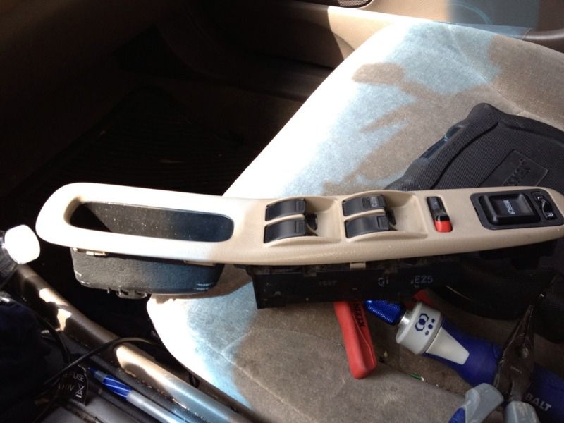

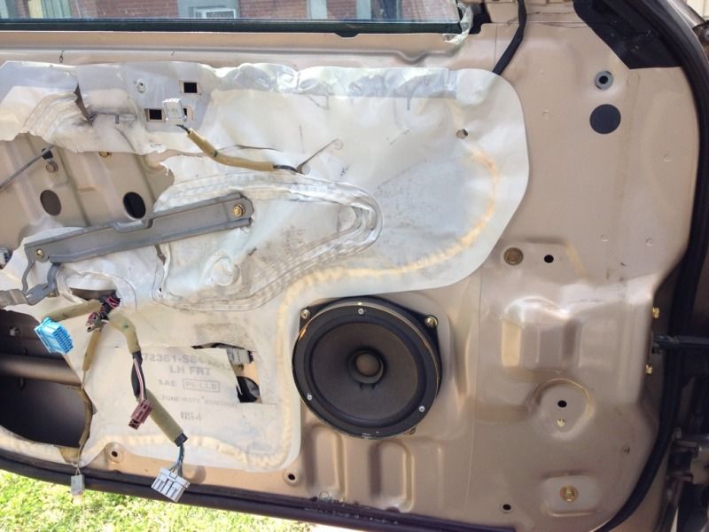

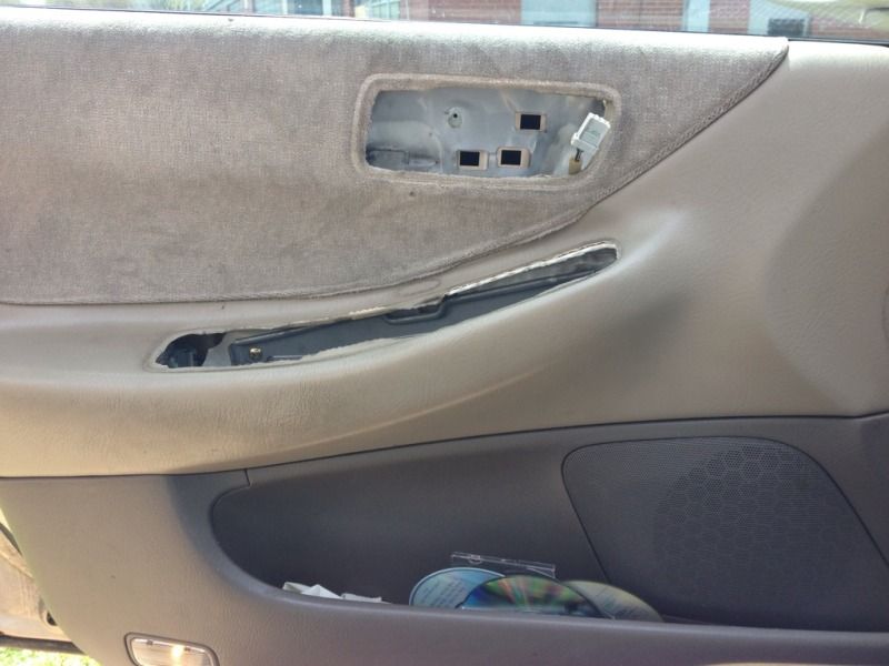

Nào ta cùng gỡ cái panel cửa xe ra nhé
Waring(xe rất bẩn--chưa có rửa vì ..lười)

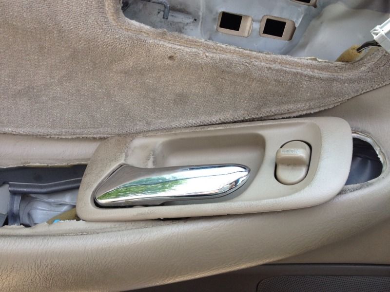

Phần lock cửa và tay mở cửa xe, có con ốc ngay chõ đó, các bác dùng tô vít dẹp , gỡ miếng cao su đậy ra và thấy con ốc ngay chõ đó, gỡ ra và đẩy qua bên phía đầu xe, trong đó có đầu móc, dùng kềm đẩy ra
Phần chỉnh cửa sổ lên xuống, phía trong có các công tắc được gắn với điều khiến, dùng tô vít dẹp đẩy cái lock và gỡ ra
Dùng cây nẹp đẩy các chốt gắn panel với cửa ra và nó thế này

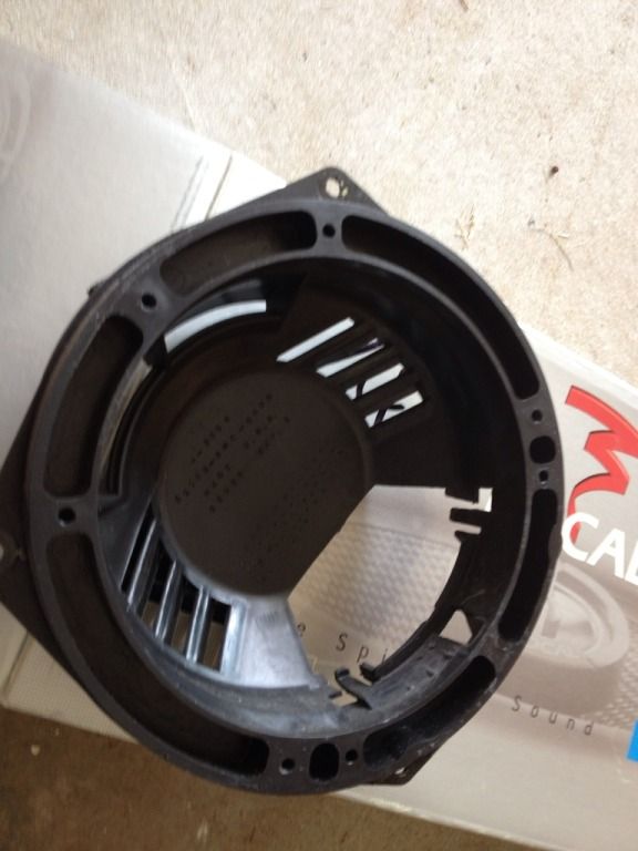

Trong đó có cái bát để loa cũ, nhưng mà nó nông quá so với loa mới, thế là phải dùng dao cắt phần đáy ra để loa mới lọt vào
Cũng may là nó vừa với cái loa mới, chứ không thì phải dùng ván MDF rồi dùng plunge router để cắt lỗ tròn cho vừa với loa mới thì mệt lắm, lại còn phải chạy đi mua cái plunge router thì có mà chết thêm $. Em làm cái gì cũng phải có đồ nghề đầy đủ mới chịu làm, nên mỗi khi làm việc gì, tiền mua dụng cụ còn nhiều hơn là mướn thợ làm,kekeke

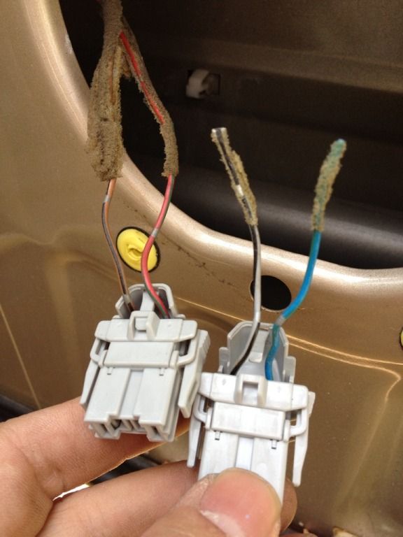

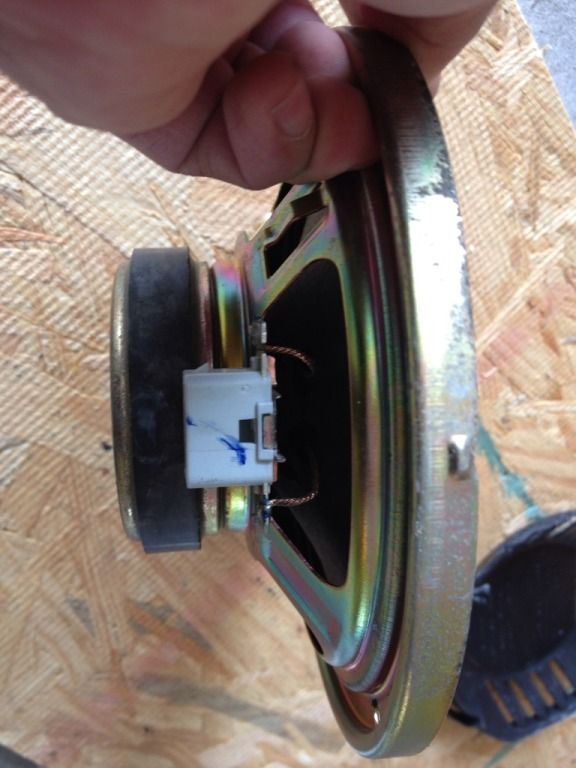

Mở ra mới thấy cái loa cũ được gắn bằng cái ngàm đặc biệt cho riêng xe nó,
Từ loa cũ
Thế là phải chạy đi mua ở Habor Freight Tool(mịa toàn 100% tung cẩu) , thằng này cạnh tranh giữ lắm với Lowes và Home Depot ở US, mà nó hay gởi coupon nên em mua nó đã giảm giá rồi, lại được thêm 20% off cộng thêm cái vỉ tô vít free, tội gì mà không mua. Mấy cái lặt vặt thì mua thằng này, còn đồ làm nhà thì không, vì đồ của tung khựa vặn cái là nó gãy rồi, Em chạy đi mua cái speaker terminal. Một hộp có 520 pieces mua có $10 giảm giá 20% cộng thuế nữa thì gần $9. Cái này mà ra Lowes nó chém cũng vài chục $. Tiết kiệm được chút nào hay chút ấy

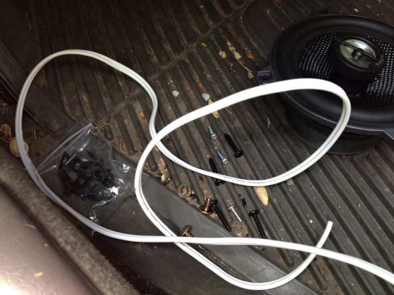

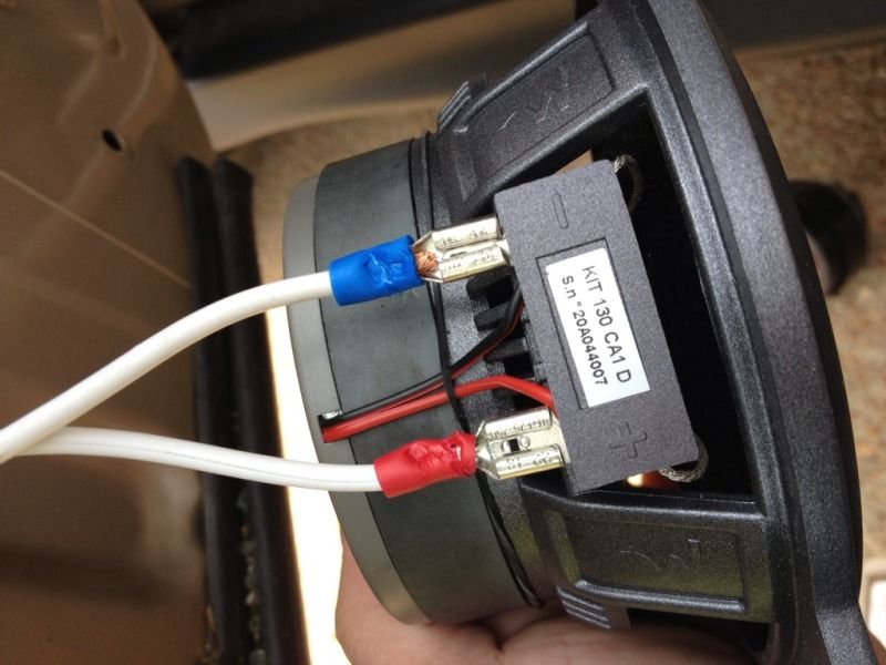

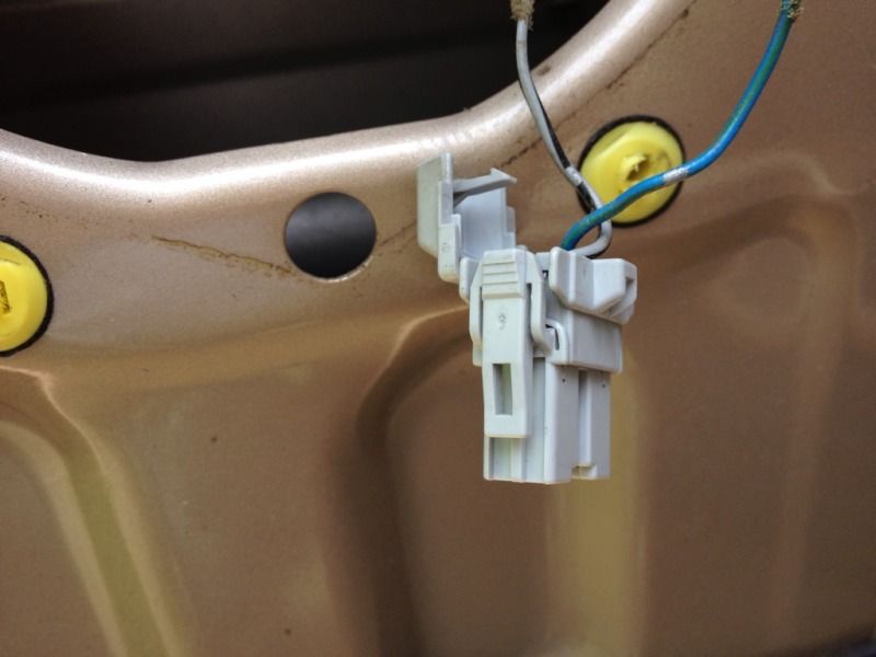

Thế là phải cắt thêm sợi dây loa để cắt đoạn dây cũ, nối với đoạn dây mới, còn đầu kia gắn speaker terminal cho loa mới

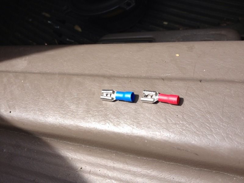

Speaker terminal, cái đỏ và xanh. Có cái là em cóc có biết đầu nào + đầu nào - thế là cứ phải đoán. Các bác nào biết phân biệt loa zin cọc nào âm và dương chỉ em cái
Speaker terminal mới gắn vô cọc loa mới

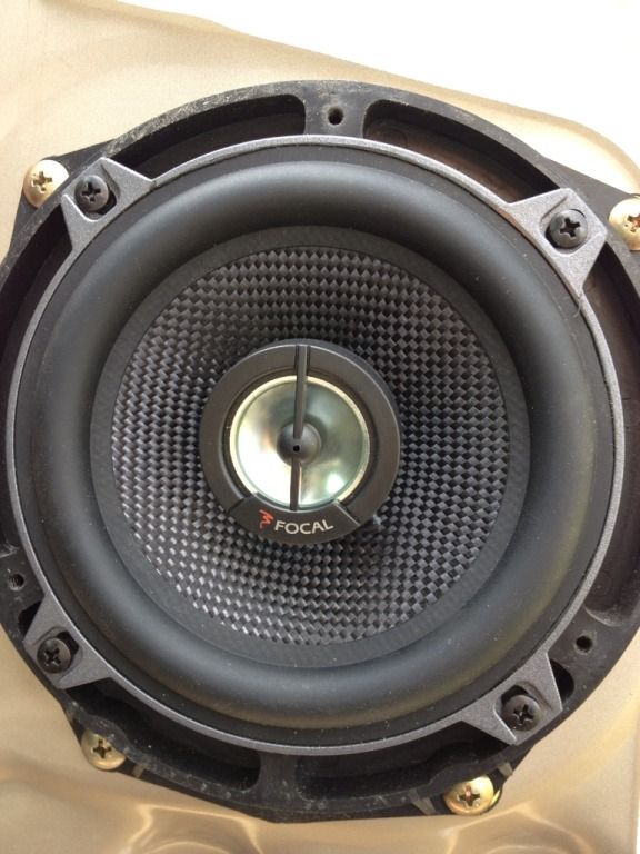

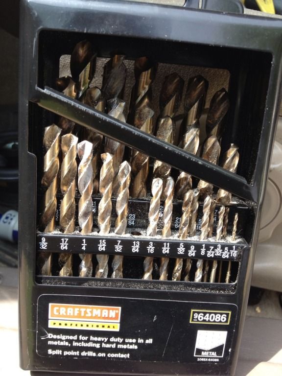

Vì do ốc của loa mới quá dài, thế là em phải dùng mũi khoan để khoan thủng cái cửa mới bắt ốc được. Cái mũi này không mà tốn em cũng gần $100 rồi

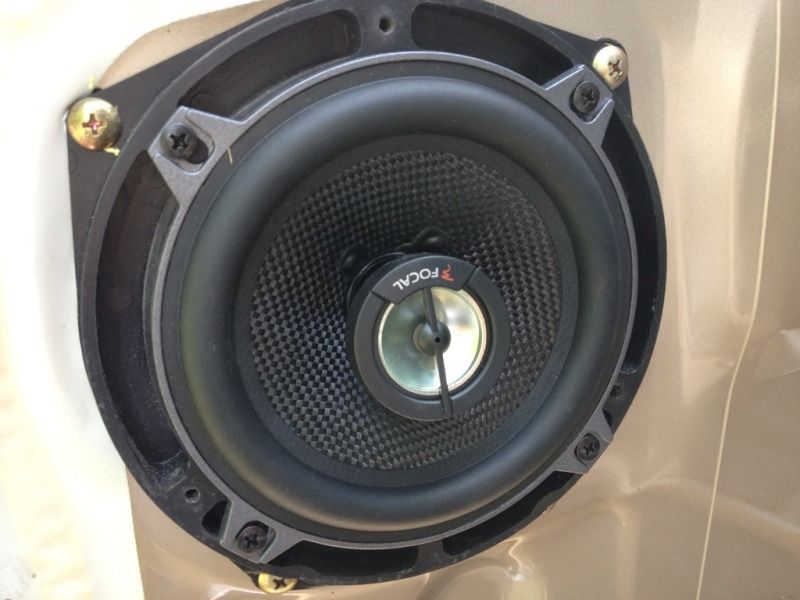

Bắt em nó vô, nó thế này
Cái đầu dây của cái bát cũ của xe, gắn vô loa. Em cóc có biết cái nào là âm hay dương, cứ gắn đại :p
Móa ơ, chỉ có việc là xoay cái loa nó thế nào
Mà em lắp vô, tháo ra cái panel tới 3 lần, vì cái tội không chịu đọc hướng dẫn. Lời khuyên cho các bác, nên đọc kỹ hướng dẫn trước khi làm. Em là cứ làm lụi, gỡ ra gỡ vào mất gần nửa buổi . Còn vấn đề nữa là khi các bác mệt rồi, nên nghĩ ngơi, uống trà xanh .kekee :p mới làm tiếp. Vi khi ta mệt hay có tính là làm mịa nó cho xong, gắn đại vô cho rồi, dễ dẫn tới tình trạng mình làm ẩu, không đúng...như em chẳng hạn :p
Cái này chụp cánh cửa bên passenger side (cái huy hiệu Focal ) nó hướng vô mặt người ngồi, để đúng hướng nhất( theo chỉ dẫn kèm theo)

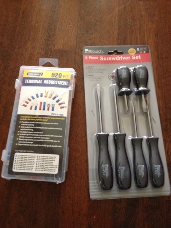

E kết bộ đồ nghề.
