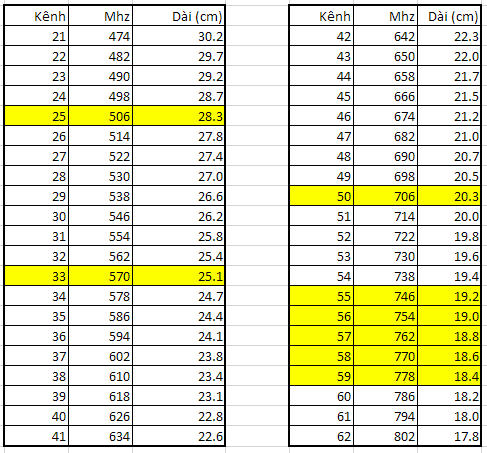

mới coi cái anten dipole, có công thức thế này
dựa vào cái này em tính ra bề ngang từng chấn tử thu từng kênh, bác nào chịu khó làm 42 chấn tử tương ứng với 42 kênh UHF, để xếp thẳng đứng nha. 42 nửa trái nối với nhau, 42 nửa bên phải nối với nhau, 2 đầu này nối vô cáp đồng trục 75 ohm. Với truyền hình Analog thì ko làm kiểu này dc vì nó nhiễu, nhưng digital là ok vì mã hoá tín hiệu riêng. Làm được thế này chắc mạnh nhất luôn rồi.
Anten lon bia của bác @rua bo cũng là loại dipole này đó mà chỉ có 1 chấn tử thôi :D
