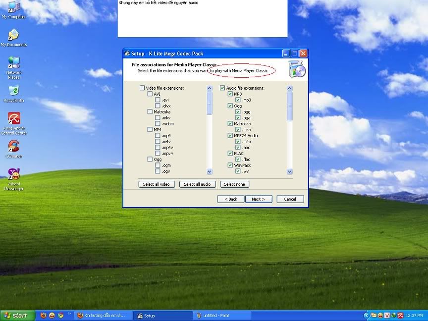

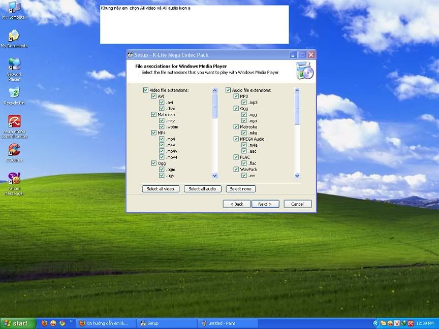

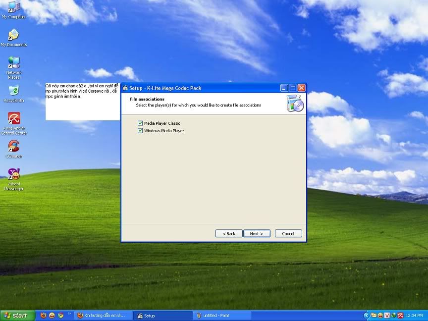

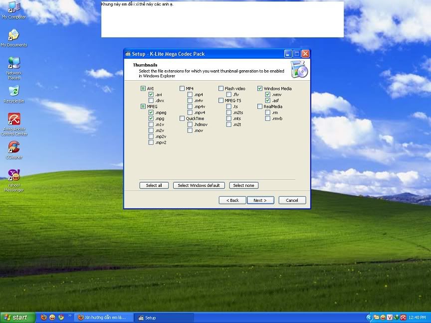

Thôi thì em xin phép post mấy cái ảnh vậy ,đây ảnh em chụp i xì những gì em làm luôn , sai ở bước nào các anh bảo em nhé :

Bước 2 em cài K_lite_pack thì nó hiện ra cái này và em chọn " NO ":
[/IMG]
Bước 3 em đánh dấu y như hình :
[/IMG]
Bước 4 em cũng tick như hình:
[/IMG]

Hồi trước em mày mò thế nào mà lại được các anh ạ , dĩ nhiên là có lẽ nó không giơngs ảnh nên đến bây giờ cài lại win thì không được nữa , chắc chỉ rùa được 1 lần thôi =.= . Em sai ở đâu các anh nói em biết nhé . Em cảm ơn ạ
AIKIBI
Bác kiểm bước 5 xem, cài CoreAVC là để chạy CuDA xong đến khi cài K-like bước 5 lại chọn "Reset all setting to their defaults" coi chừng K-like nó dành hết quyền giải mã, cuda lúc đó hết sài.
Bỏ chọn dòng đấy đi thử cài lại xem sao.

Em làm được rồi bác ah , hóa ra em sai từ bước 6 trở đi , đãng lẽ không được can thiệp từ đoạn đó =(( . Em cảm ơn các bác ;)) . À quên , các bác cho em hỏi thêm về tí , em tính nâng cấp máy , tầm 20 triệu chở xuống , em giữ nguyên con card này được rồi , nhưng em muốn mua mới cái main với cái chip , cái chip thì chắc càng I cao càng xịn vd i5 ngon hơn i3 :)) . Nhưng em thắc mắc cái là cái main kiểu gì mới tương thích với chip a ? . VD em mua con chip INTEL CORE i5-650 và em mua main INTEL DH57DD thì có thích hợp không ạ , và nếu để biết điều đó thì em xem thông số gì các bác nhỉ ?
