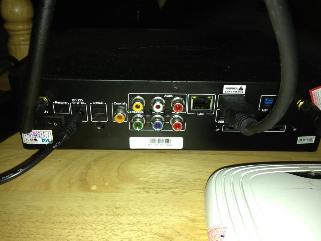

+ Đầu HD life V7:

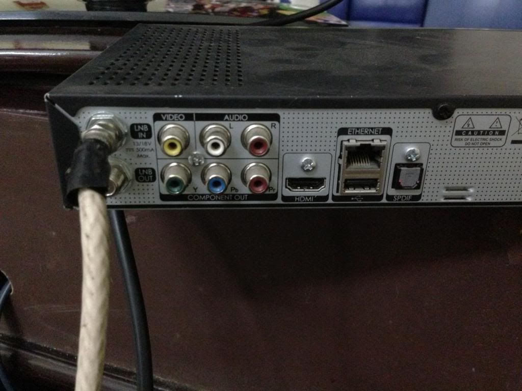

+ Đầu VTC HD:

+ Đầu HD life V7 e cắm dây HDMI nối vào tivi cổng HDMI 1, còn đường âm thanh e cắm dây optical từ đầu V7 với cổng optical của đầu DVD
+ Đầu VTC HD e cắm dây HDMI nối vào tivi cổng HDMI 2, còn đường âm thanh e cắm dây audio AV đỏ trắng từ cổng AV của đầu VTC vào cổng audio AUXIN 2 của đầu DVD.

cái đầu DVD của bác em ko thấy cổng optical nhỉ?
về cơ bản thì kỹ thuật viên hướng dẫn chính xác rồi đó bác

Cổng optical của đầu DVD ở bên cạnh cái AUXIN 2 đấy bác ạ ( bên dưới cái dây Video màu vàng )

optical (HD V7) => optical DVD
audio out L/R (VTC) => AUX in (DVD)
