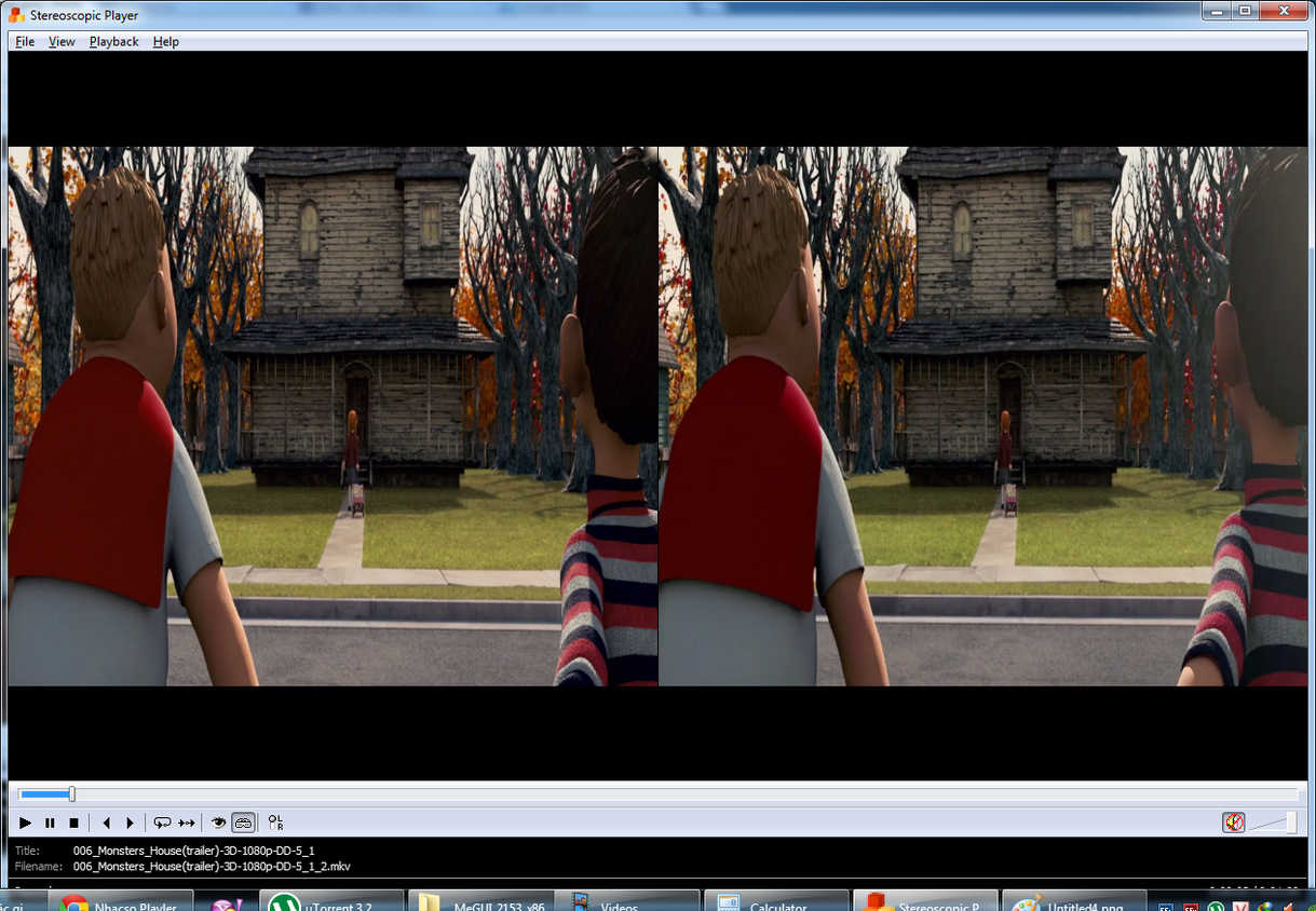

Xin các bác giúp cách làm cách nào để xoá được 2 vạch đen của phim 3d ( full màn hình)

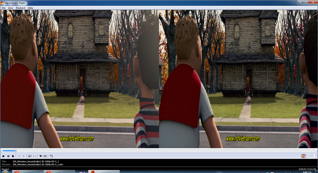

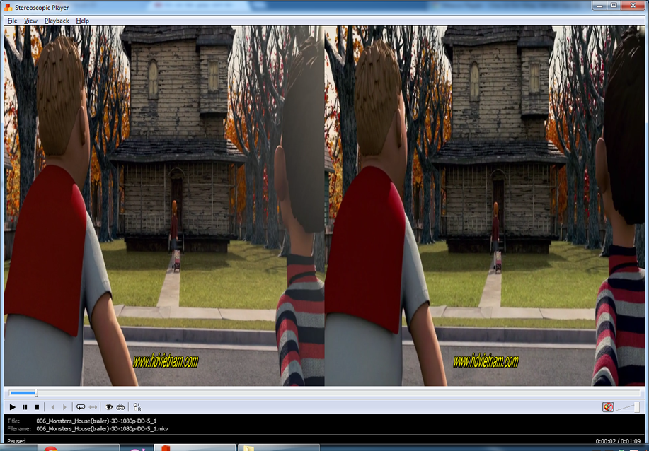

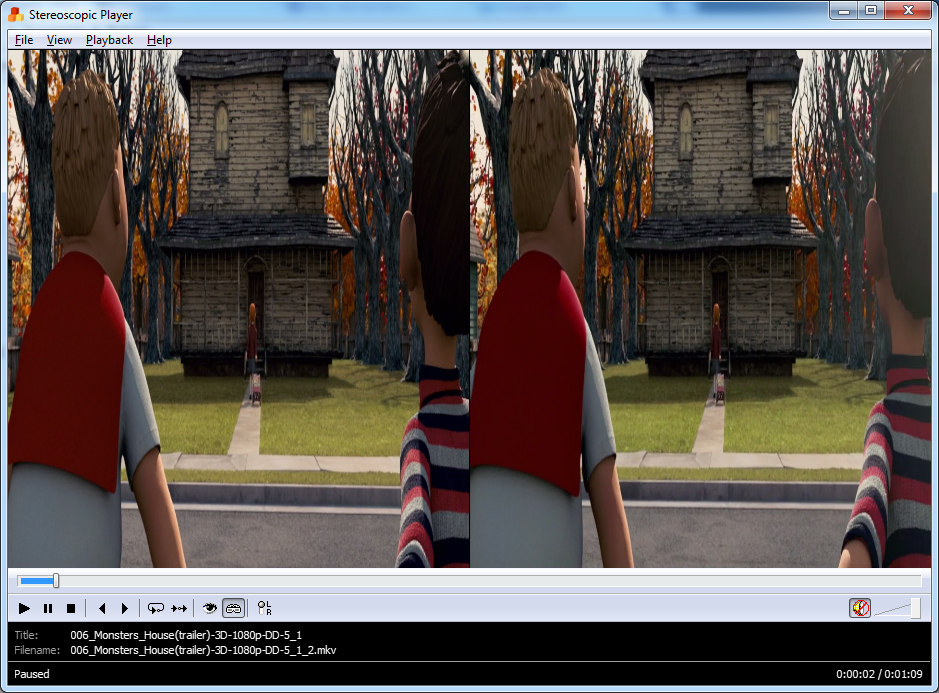

1- mở phim = SP bình thường
2- chọn cảnh sáng sáng nhìn rõ vạch đen rồi pause, bấm ctrl+v hiện ra bảng video properties, bấm sang thẻ settings, chọn aspect ratio là 16:9, sang tiếp thẻ advanced, mục cropping, ô top và bottom chọn 120, bấm ok
3- xem thử xem có còn vạch đen hay có bị mất mất tí hình nào ko, nếu có thì tăng giảm cái giá trị ở ô top và bottom tùy ý đến khi nào vừa khít thì thôi (thường chỉ trong khoảng 100~140 thôi)
4- bấm thanks cái :))
