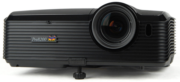

Có model Viewsonic PRO8200, full HD (1920 x 1020), Kích thước phóng to màn hình tối đa 300 inches
Xem đá bóng hay xem phim đều tuyệt vời luôn bác ạh
Bác có thể vào website: CÔNG TY CỔ PHẦN ĐẦU TƯ & THƯƠNG MẠI ĐẠI PHÁT (DAI PHAT CORP.)
để tìm hiểu thêm về thông tin chi tiết sản phẩm nhé
Dưới đây là một số hình anh của em nó :D
