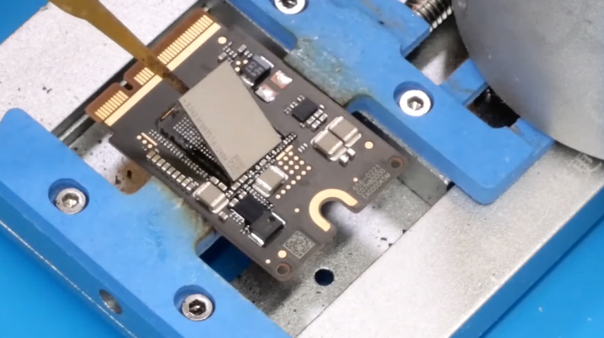

Sau khi tháo rời Mac mini của mình, dosdude1 đã gỡ bộ nhớ của thiết bị và thay thế hai NAND lưu trữ trên module. Để dễ hiểu, Apple sử dụng hai chip NAND 128GB cho các mẫu Mac 256GB gần đây. Để nâng cấp lên 1TB, dosdude1 đã sử dụng hai module NAND 512GB.
Toàn bộ quá trình này bao gồm việc tháo các chip NAND hiện tại, việc này hơi phức tạp do lớp phủ dưới mà Apple sử dụng để giữ chặt các chip NAND. Sau đó, anh phải làm sạch phần hàn còn sót lại để tạo bề mặt trơn tru cho các chip NAND mới. Anh phải thực hiện quy trình này hai lần cho mỗi chip NAND trên module.

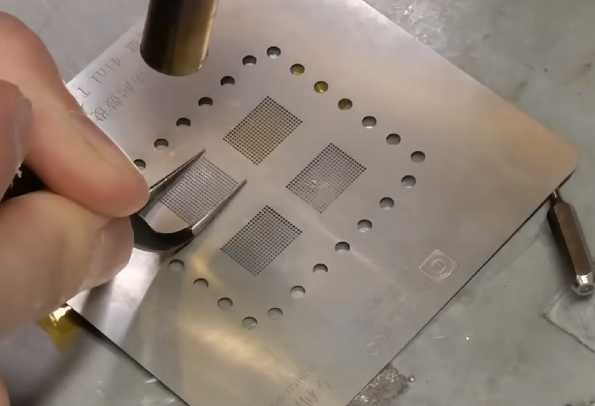

Sau đó, anh phải gắn lại các bóng hàn (reball) cho các chip NAND mới, cho phép chúng được hàn lại vào các module ban đầu. Quá trình này sử dụng một khuôn để phân phối đều bột hàn vào từng lỗ phía dưới mỗi chip NAND, sau đó nung nóng với dung dịch thông để đảm bảo chúng gắn chặt.

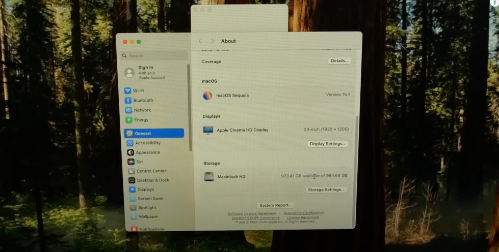

Đây là một quá trình khá tốn công, nhưng sau khi hàn các NAND mới vào module lưu trữ, anh có thể lắp lại vào Mac mini và khôi phục lại phần mềm bằng Apple Configurator. Mac mini khởi động với ổ SSD 1TB lớn hơn, tăng gấp bốn lần dung lượng ban đầu.
