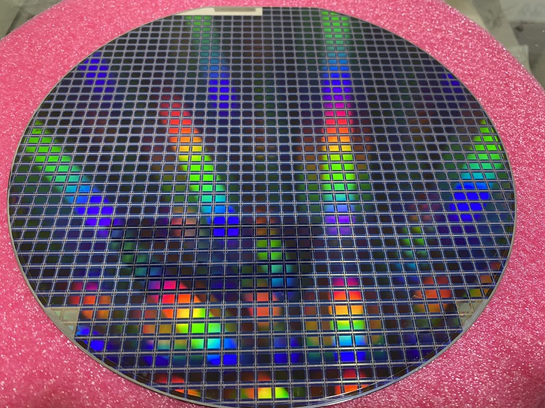

Từ thanh silicon, các kỹ sư sẽ tiến hành cắt, mài và đánh bóng để tạo ra các tấm wafer – những tấm silicon tròn, phẳng và nhẵn. Sau đó, các tấm wafer này được gửi đến nhà máy sản xuất tấm bán dẫn để thực hiện các bước quang khắc và khắc nhằm tạo ra các mạch logic phức tạp trên bề mặt của chúng. Quá trình này giúp phủ đầy chip lên tấm wafer.
Hình tròn giúp tận dụng tối đa lượng silicon nóng chảy, giảm thiểu lãng phí. Quá trình quay đều giúp phân bố ứng suất đều khắp, giảm thiểu sự hình thành các khuyết tật trong tinh thể. Việc cắt một khối trụ thành các lát tròn đơn giản và hiệu quả hơn so với các hình dạng khác.

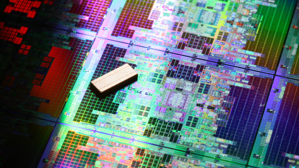

Cuối cùng, sau khi thử nghiệm về mọi mặt, tấm wafer được cắt lát và thu được những con chip hình vuông mà chúng ta thấy hàng ngày. Lý do tại sao tấm wafer tròn được chọn là do cấu trúc tròn có khả năng chịu ứng suất đều trong quá trình làm mát, cắt, xử lý và giảm khả năng bị vỡ, hư hỏng.
Mặc dù việc cắt chip sẽ tạo ra một số chất thải, nhưng chất thải này có thể chấp nhận được nếu xét đến tính hiệu quả và ổn định của toàn bộ quy trình sản xuất. Vậy, có thể tạo ra bao nhiêu con chip từ một tấm wafer 12 inch?
Diện tích bề mặt của một tấm wafer 12 inch là khoảng 70.659 mm vuông. Nếu một con chip có kích thước 100 mm vuông thì về mặt lý thuyết có thể sản xuất được hơn 700 con chip, nhưng điều này là không thể.
Nguyên nhân cũng đã được đề cập trước đó, vì chip có hình vuông và wafer tròn nên chắc chắn sẽ có những mảnh vụn sẽ bị thải ra bên ngoài. Do đó, nếu tính toán dựa trên tỷ lệ sử dụng tấm bán dẫn là 85% thì sẽ có khoảng 600 miếng. Tuy nhiên, tính đến các yếu tố như tỷ lệ sản lượng, nên số lượng chip thực tế có thể sản xuất được là khoảng 500.
