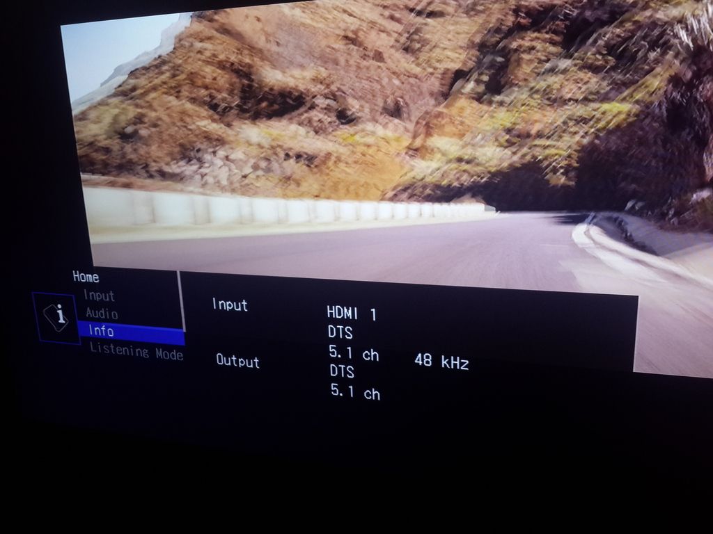

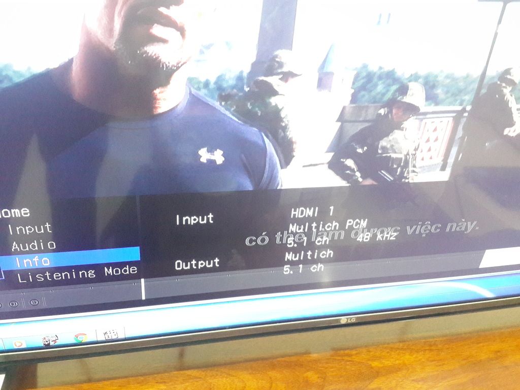

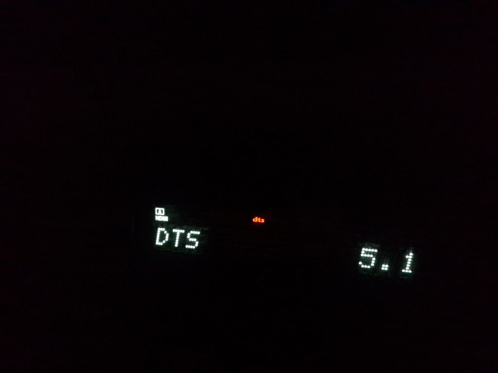

Mình dùng TV LG UH617T và Onkyo S3800, làm đùng như hướng dẫn mà sao ko xuất âm thanh từ TV vào Receiver bằng HDMI ARC được nhỉ. Có bác nào giúp mình với. Hic
Bác còn phải đi vào phần "Setup" (trên ONKYO S3800). Theo những "Step" sau...
01. Đi vào "Setup" (dùng "Remote Control").
02. Chọn "HDMI Setup".
03. Chọn "ARC" = ON.
04. Sau khi hoàn tất việc "Setup" => Bấm vào nút mũi tên (hình cong) "Return".
Hy vọng giúp được bác.
hungnk
thanks bác mình làm được rồi.
