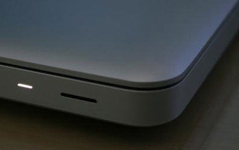

Các máy tính đều có 3 chế độ Sleep, Hibernate, và Shut Down. Sleep cho phép bạn nhanh chóng sử dụng máy tính trở lại. Hibernate giống nhưng Shut Down, nhưng bạn có thể giữ nguyên trạng thái trước đó. Mỗi cách làm đều có ưu điểm và nhược điểm khác nhau.
Ba chế độ Sleep, Hibernate, và Shut Down đều có ưu điểm và nhược điểm khác nhau.
Phân biệt Shut Down, Sleep và Hibernate
