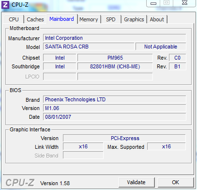

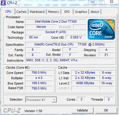

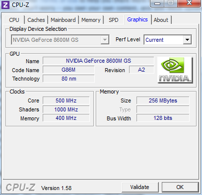

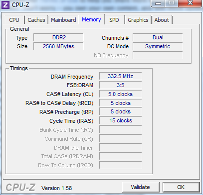

Em có con Laptop cũ lâu ngày không dùng đến bây giờ muốn lôi ra nối với con TV LCD để xem phim HD thường trực luôn.
Nhưng không hiểu sao khi xem 1080p thì bị hạt rất nhiều. Hình ảnh không rõ nét. Xem 720p thì OK. Em dùng qua Splash, KM Player và MPC đều như vậy (với K-Lite codec và Core AVC).
Cấu hình của em nó đây. Các bác xem giúp em thế này thì có chạy nổi Full HD ko ạ, không lại tốn tiền nâng cấp thêm :(
