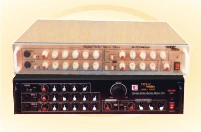

1.Bộ Trộn Texa giá khoảng 850.000

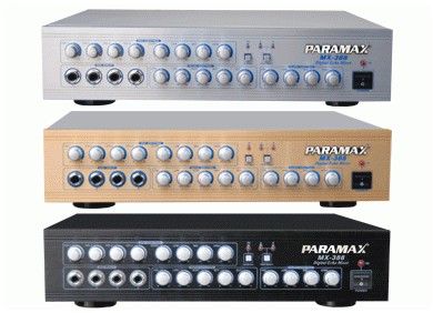

2.Bộ Trộn Paramax giá khoảng 1.400.000

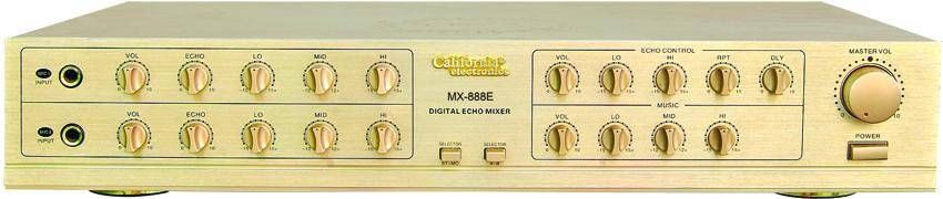

3.Bộ Trộn California giá khoảng 1.700.000 đến 1.800.000

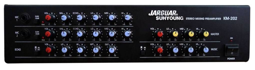

4.Bộ Trộn Jaguar , cái này hơi đắt quá , giá khoảng 2.700.000 đến 2.800.000
