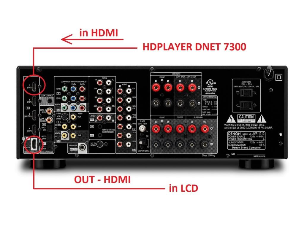

- Số là em có con DNET 7300 , AVR 1910 DENON , 1 LCD
- Lúc trước thì em chỉ dùng 1 HDMI từ DNET 7300 cắm trực tiếp vào LCD . Nay em mua thêm sợi dây nữa cắm 2 dây : 1 từ DNET vào 1910 - 1 từ 1910 vào LCD nhưng em ko thể nào cho lên hình được mong anh em chỉ giáo
- Hình 1 em cắm 1 dây HDMI từ DNET vào AVR 1910
Hình 1 :

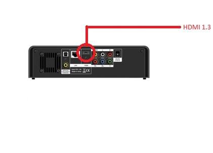

Hình 2 :
- Từ đầu phát HD em cắm 1 dây vào đầu AVR 1910 . Đầu ra HDMI của AVR 1910 em cắm vào LCD nhưng nó không lên .Bật LCD lên thì nó chỉ hiện các tin chỉnh của đầu AVR 1910 .Vậy làm sao nó xử lý video từ đầu HD ra từ AVR 1910.Âm thanh thì em dùng optical rồi xin miễn bàn ...

Pác đã chọn trên AVR là DVD chưa vì thấy pác cắm dây HDMI vào ngõ DVD, nếu đã chọn đầy đủ mà chưa lên hình, thì pác phải kiểm tra lại cái dây HDMI bằng cách cắm thẳng từ đầu HDP --> LCD xem có hình chưa, cần thiết thì tháo từng dây thử xem nhé. Mình cũng từng bị như vậy cuối cùng bị dây HDMI do lúc tháo lắp ko cẩn thận, sẽ làm dây bị lỗi
