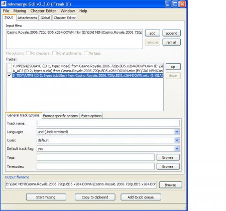

Ðề: Hướng dẫn giúp mình cách ghép âm thanh&phụ đề vào file MKV
Extension *.mkv
Đính kèm
    77.6 KB · Xem: 447
Cảm ơn bác chíp nhiều, mình lộn . Sẳn chó mình hỏi tí: mình cần đưa file âm thanh 5.1 vào phim thì dùng phần mềm nào
