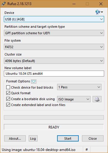

Trước tiên ta cần có USB 2gb trở lên. Vào trang chủ Ubuntu tải về bản mới nhất, hiện nay là 18.04. Hoặc link trực tiếp ở đây.
Tải về Rufus để tạo bộ cài Ubuntu. Chạy Rufus.
Phần Device chọn vào usb bạn muốn làm bộ cài
Phần Partition scheme and target system type nếu ổ cứng của bạn là chuẩn MBR thì để nguyên. Nếu chuẩn GPT thì chọn GPT Partition Scheme for UEFI.
Phần ISO Image bấm vào hình ổ đĩa chọn tới file ubuntu-18.04-desktop-amd64.iso vừa tải về, chọn Open.
Bấm Start > Yes để Rufus tiến hành tạo bộ cài.

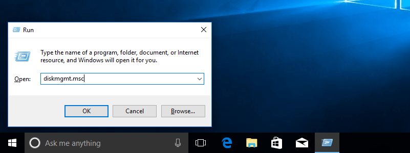

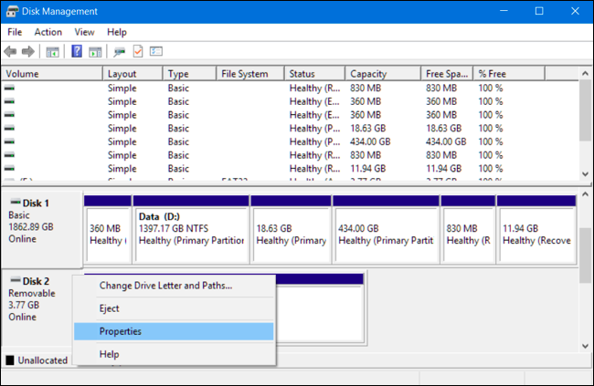

Để xác định ổ cứng đang chuẩn gì bạn vào Run gõ diskmgmt.msc

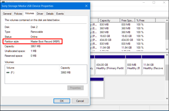

Disk Management hiện ra, bấm chuột phải chọn Properties vào ổ cứng
Xem ở phần Volumes, sẽ thấy là (MBR) hoặc (GPT).

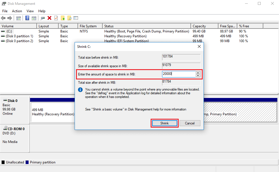

Mở Disk Management bạn chọn vào ổ C bấm chuột phải. Hoặc có thể ổ khác nếu ổ C dung lượng trống còn quá ít. Chọn Shrink Volume. Phần enter the amount of space to shrink in mb: nhập 20000 (~20gb), hoặc hơn nếu muốn. Bấm Shrink để thực hiện. Xong bạn sẽ có một phân vùng trống để lát cài Ubuntu.

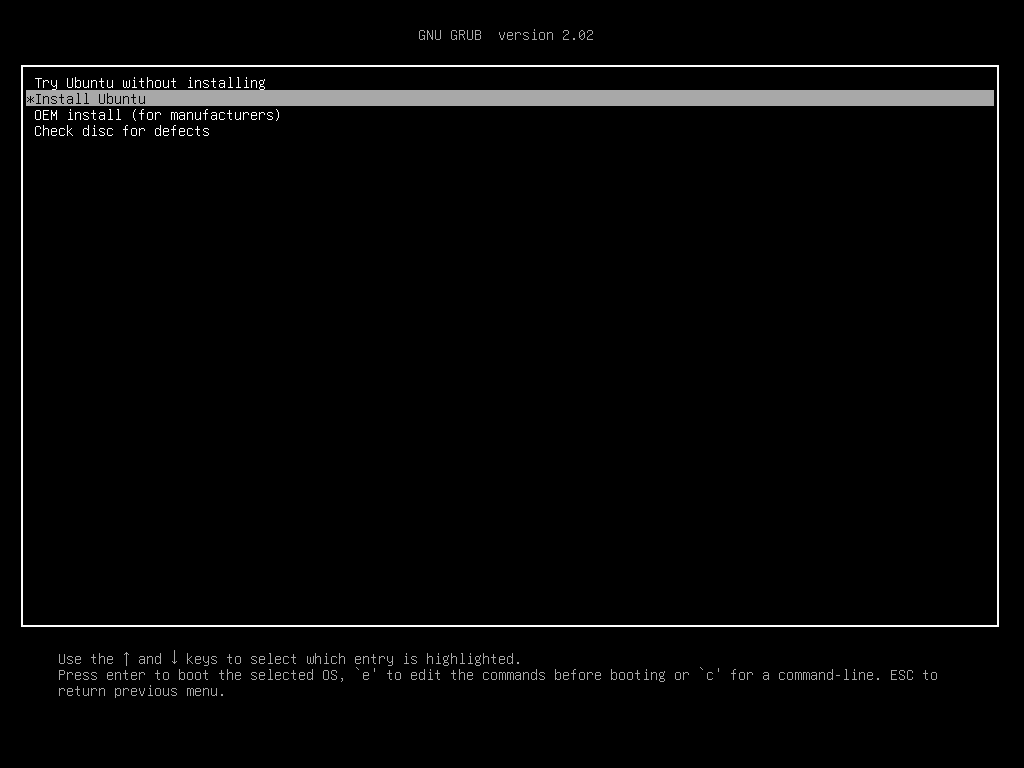

Để khởi động vào USB vừa tạo ta cần vào Boot Menu và chọn USB. Tùy theo Mainboard và hoặc Laptop sẻ có phím bấm tương ứng. Main Asus bấm F8 hoặc Esc, Dell và Gigabyte bấm F12, HP bấm F9,...Các bạn tham khảo thêm trên mạng.

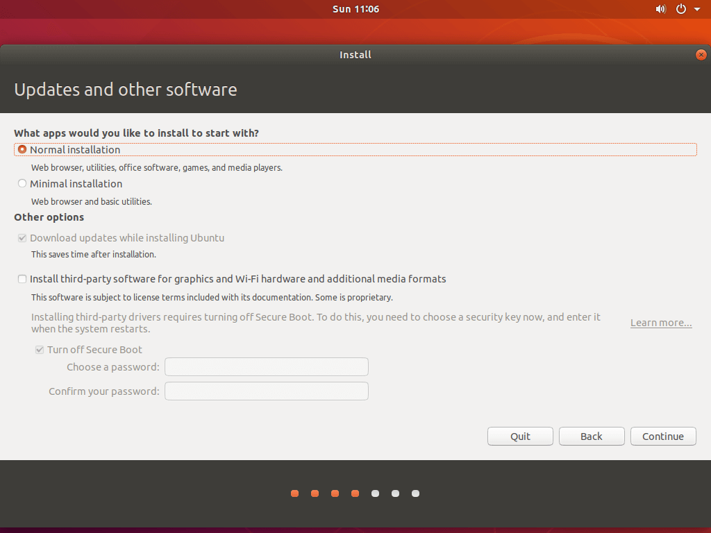

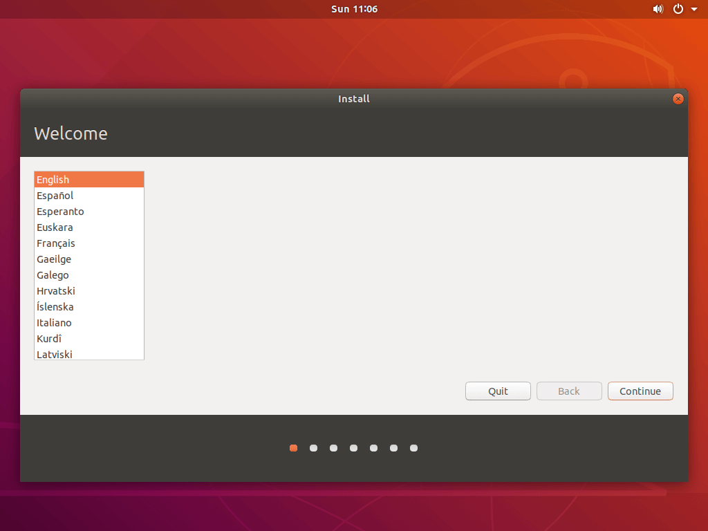

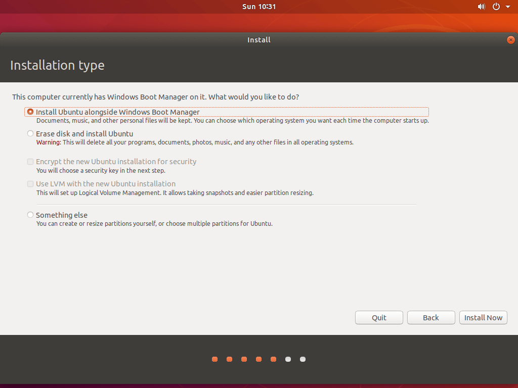

Vào được màn hình cài đặt ta chọn vào Install Ubuntu. Bấm Continue. Chọn Normal Installation nếu bạn muốn cài đầy đủ các chương trình đầy đủ. Chọn Minimal Installation thì chỉ có trình duyệt web và một số tiện ích cơn bản. Phần Other Options chọn hết tất cả.

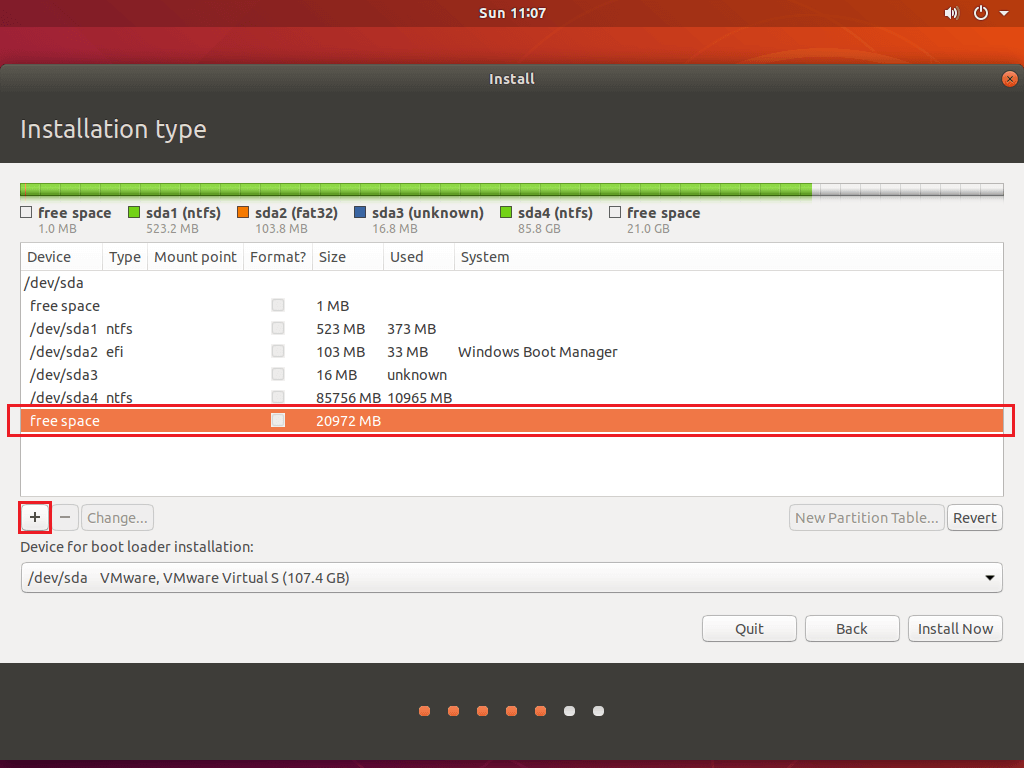

Ở phần tiếp theo bạn chọn Something else.
Chọn vào phân vùng trống đã tạo ở bước trước đó.

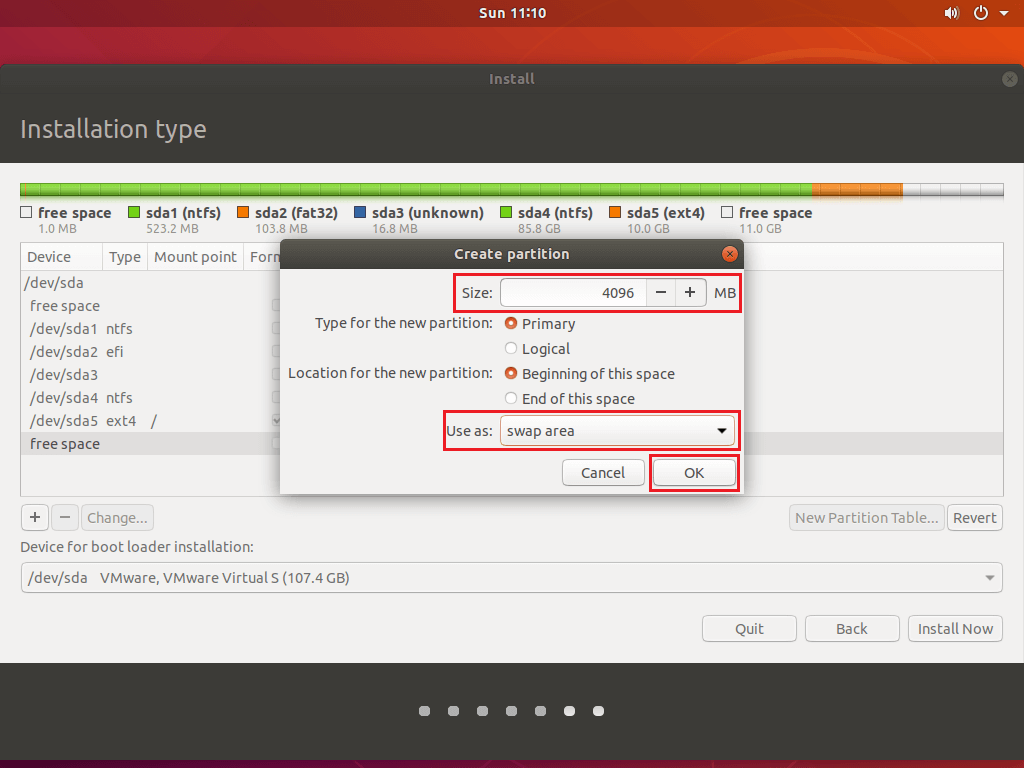

Bấm vào dấu + bạn chọn vào dung lượng bằng với dung lượng RAM đang dùng. Ở đây tôi chọn 4096 (~ 4Gb). Type for new patition chọn Primary, Location for new patition chọn Begining of this space, Use as là Swap area như hình. Xong OK.

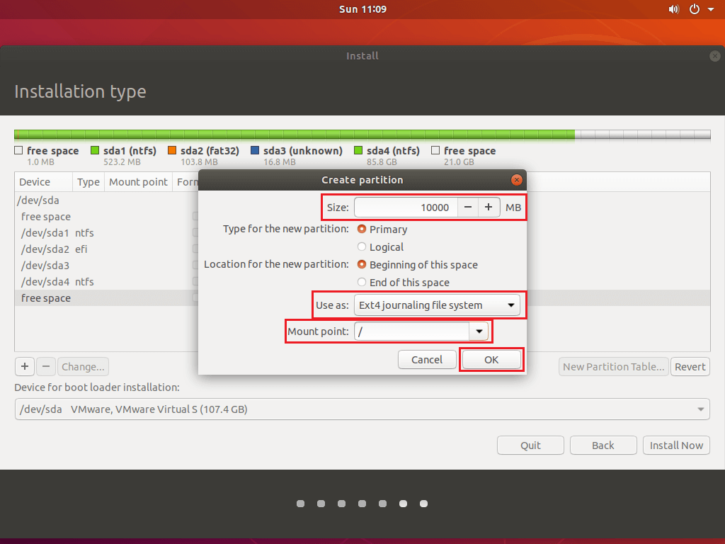

Tiếp tục bấm dấu +, phần dung lượng trống còn lại bạn chọn là Ext4 journaling file system và Mount point / như hình. Xong OK.
Lưu ý: Phần device for bootloader installation nếu ổ đĩa của bạn là dạng GPT thì chọn là Windows Boot Manager còn không cứ để nguyên. Nhấn Install Now và Continue khi được hỏi.

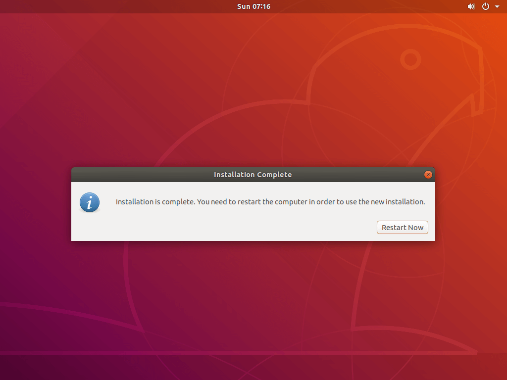

Tiếp theo bọn chọn múi giờ là Bangkok +7. Đặt tên Tài khoản và Mật khẩu 2 lần. Bấm Continue để tiến hành cài đặt. Khoảng 15-20 phút là xong.

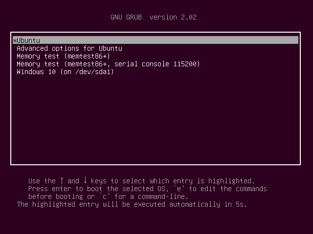

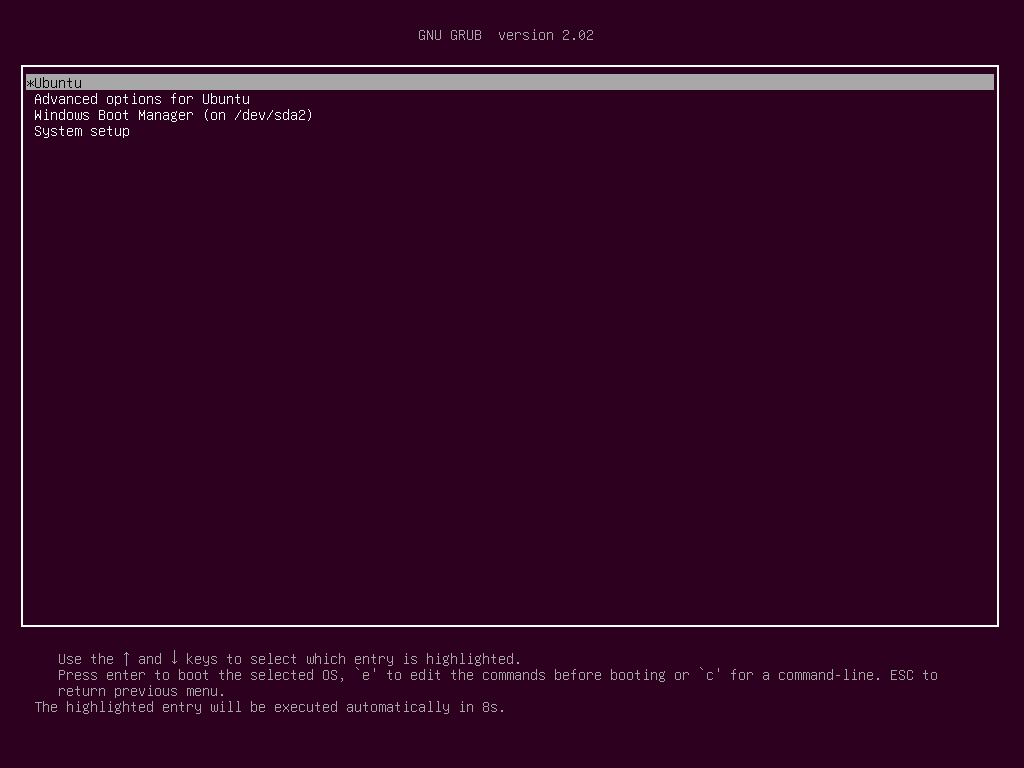

Khi nhận được thông báo này thì bấm Restart Now để khởi động lại máy. Giờ đây bạn đã có Boot Menu với hai hệ điều hành Ubuntu và Window.
Với ổ đĩa GPT thì Windows là Windows Boot Manager.
Với ổ đĩa MBR:

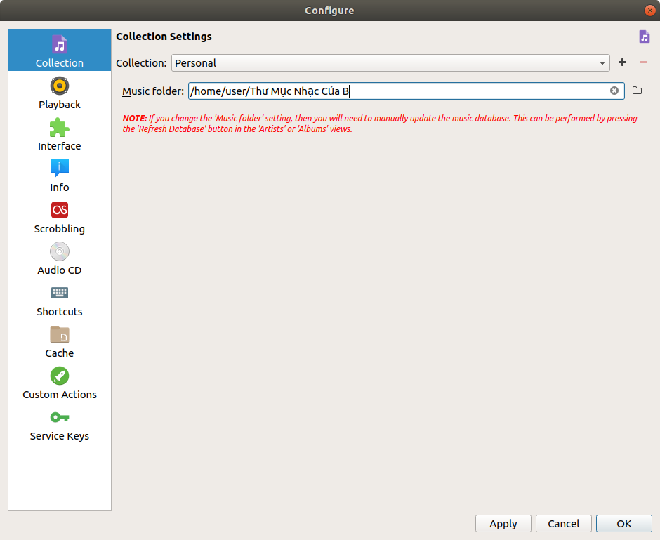

Để thêm nhạc vào Cantata bạn làm như hình. Nút 3 gạch nghang chọn Preferences. Bấm vào nút bên phải tìm đến thư mục hoặc ổ đĩa nhạc chọn Open. Xong OK.
Ra giao diện chính, thẻ Folder kiểm tra xem đã hiện nhạc hay chưa.

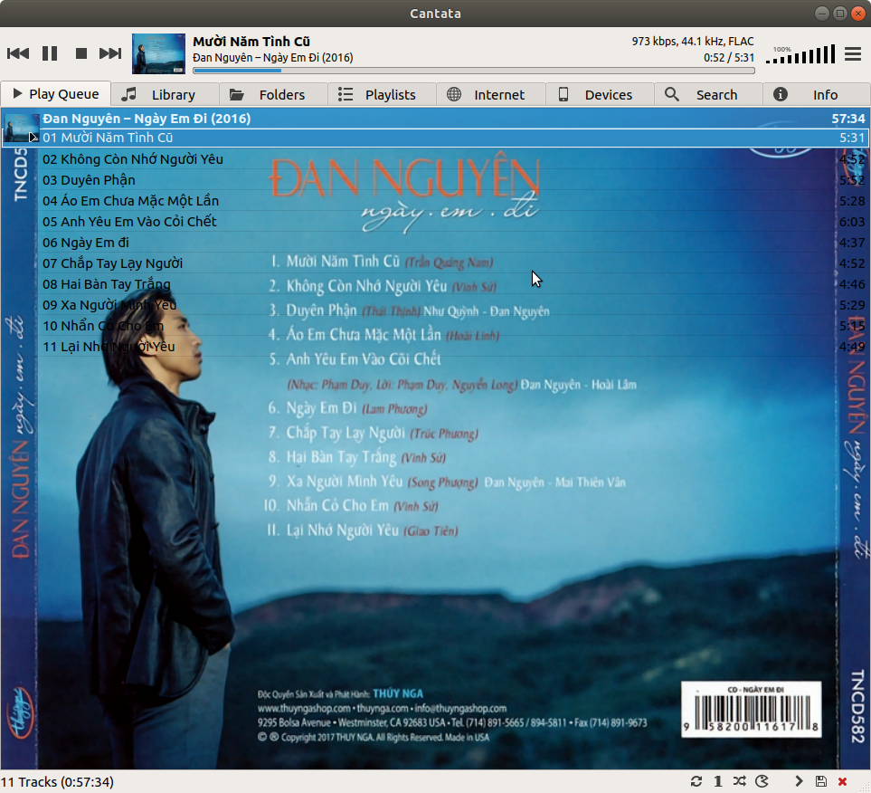

Nếu chưa thì khởi động lại Cantata. Nhạc hiện ra bạn muốn thêm Album hoặc bài nào thì bấm dấu + để thêm vào danh sách phát ( hiện ở phần Play Queue).

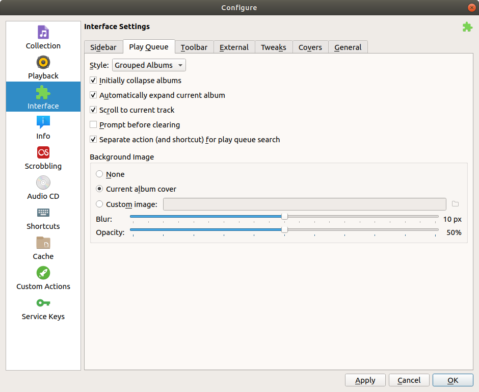

Chuyển qua thẻ Play Queue, ở Background Image chọn vào Current Album Cover. Muốn để hình khác, chọn vào Custom image bấm nút bên phải chọn tới hình > Open. Phần Blur chọn độ mờ. Opancity là độ trong của ảnh bìa. Tùy chọn lại theo ý thích. Xong bấm OK.

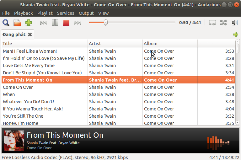

Để cài Audacious cũng trong Terminal lần lượt nhập các lệnh:
sudo add-apt-repository ppa:nilarimogard/webupd8
sudo apt-get update
sudo apt-get install audacious

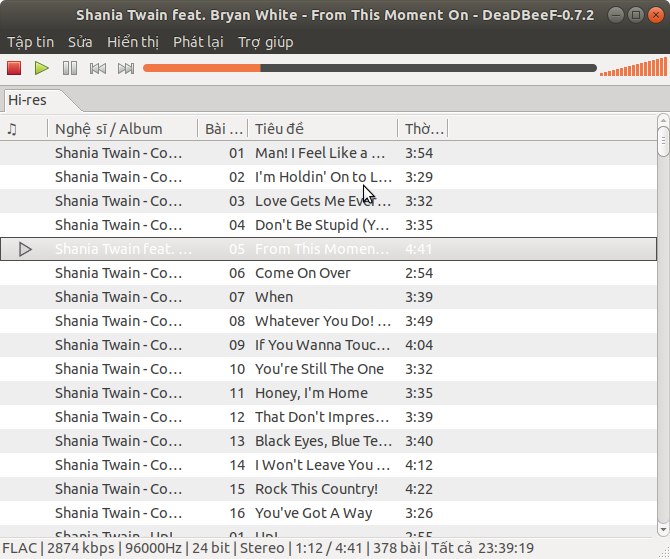

Để cài DeadBeef cũng trong Terminal lần lượt nhập các lệnh:
sudo add-apt-repository ppa:starws-box/deadbeef-player
sudo apt-get update
sudo apt-get install deadbeef

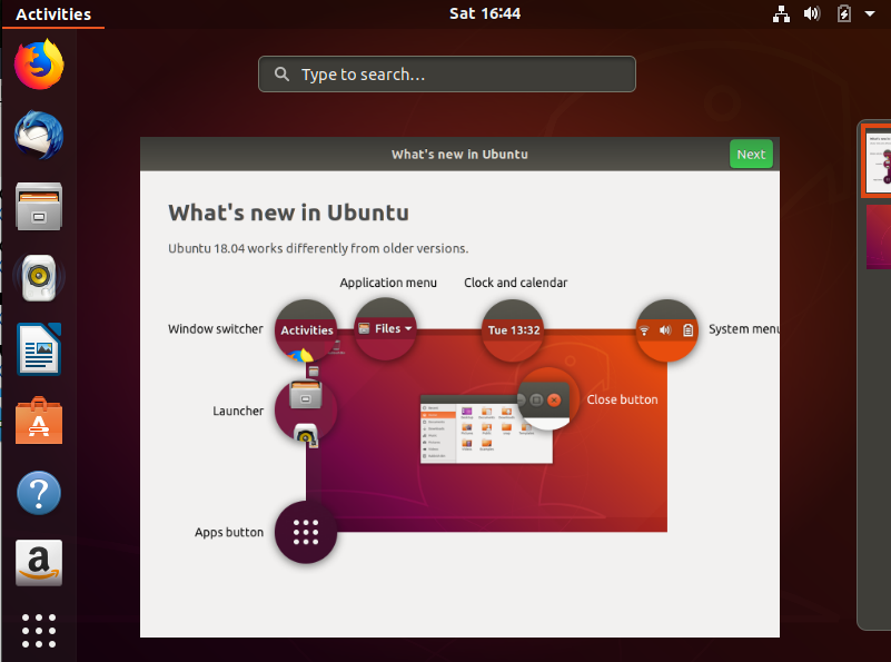

Để tìm và chạy ứng dụng bấm vào Apps button (hình vuông 3 chấm)
Kéo Cantata thả vào thanh Dock để tạo lối tắt thuận tiện sử dụng.

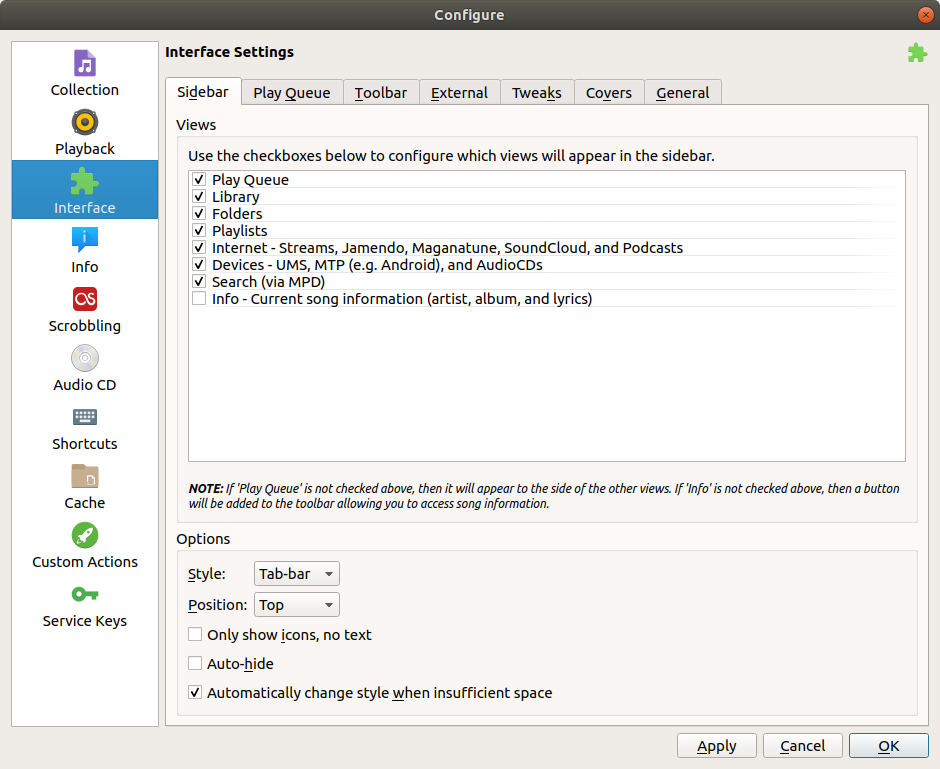

Để hiện bìa đĩa Album vào thẻ Interface > Sidebar chọn Play Queue > Apply.
sudo apt-get update
Bấm + để quét nhạc vào chương trình
