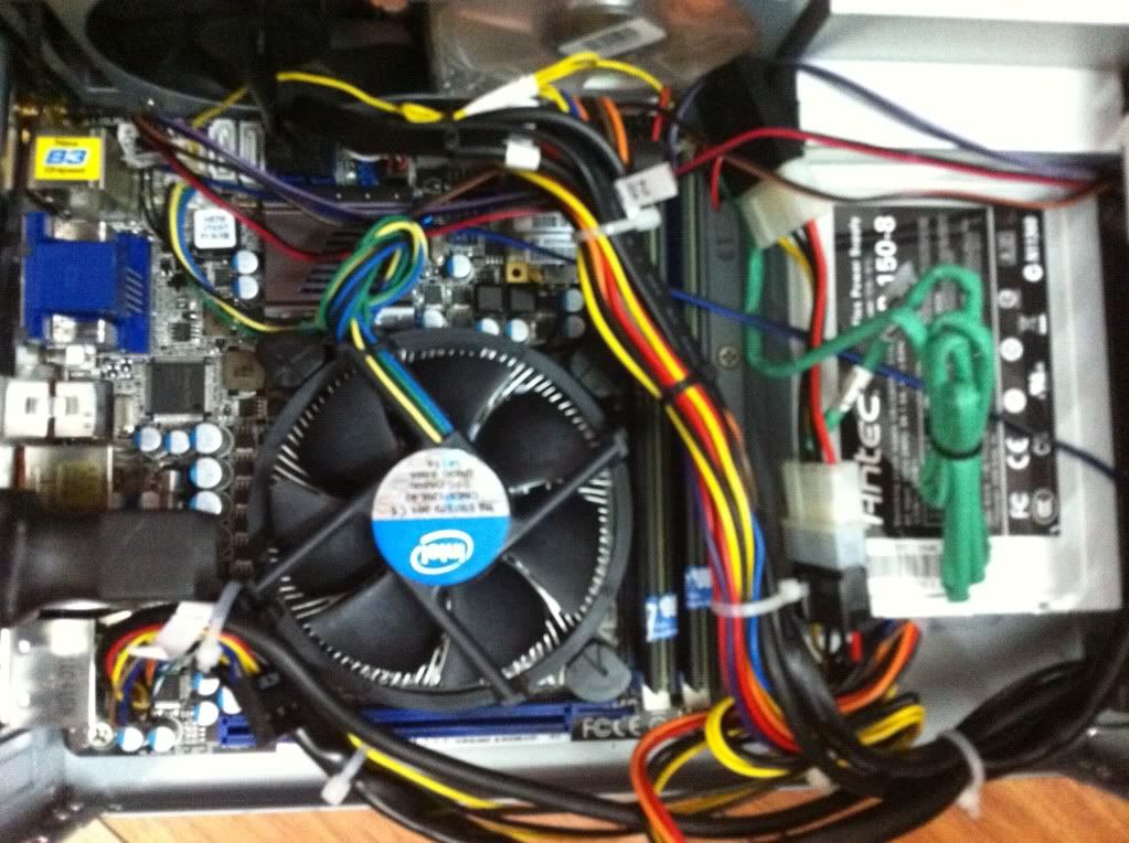

Bức này là nhìn thẳng mặt từ trên xuống để có thể soi kỹ hơn. 2 thanh RAM nằm giữa bộ nguồn và CPU, trong hình thì mấy cái dây nguồn được bắt chạy qua đầu 2 thanh RAM này. Dây nối Power, reset và 2 cổng USB (tích hợp phía trước của case) được bắt qua đầu bộ nguồn và RAM để cắm vào Main.
Đến đây có một đặc điểm là do main này có tích hợp điều khiển cho WMC, và 1 cổng USB sẽ được đặc biệt sử dụng để cắm cái USB nhận điều khiển. USB nhận này không thể cắm vào MAIN mà bắt buộc phải cắm vào 1 công USB của Case (trong sách ghi là phải cắm vào cổng USB phái trước)...vì vậy dây nối cổng USB trước khi cắm vào Main sẽ không phải cắm vào lỗ cho USB thông thường..mà phải cắm vào một lỗ ghi là CIR reciever, nằm ngay cạnh lỗ cắm USB thông thường. Bên kỹ thuật chính vì vụ này mà mất hơn 1 tiếng đồng hồ mới giải quyết được vụ dùng điều khiển.

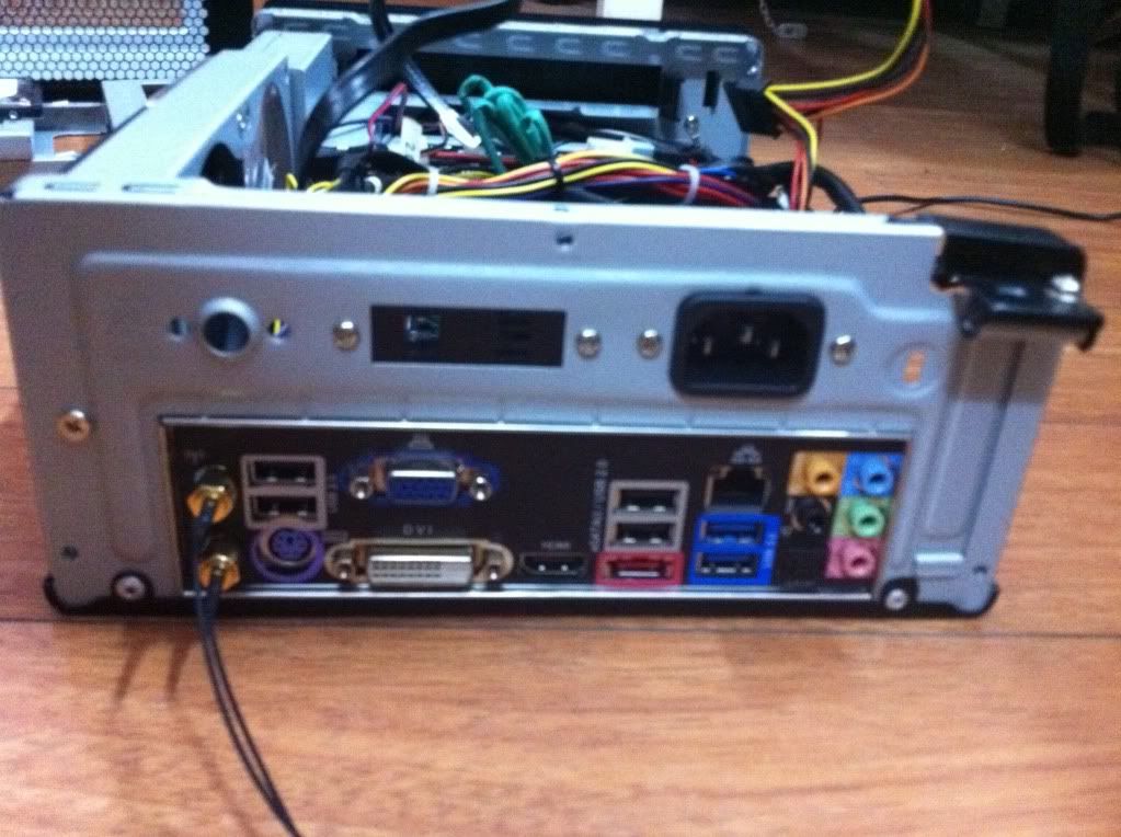

Dưới đây là bức cuối cùng nhìn phía sau của máy khi đã lắp Main. Ta thấy là bên phải vẫn còn chừa 1 lỗ để có thể cắm card màn hình rời!! USB 3.0// HDMI// eSATA// PS2,v.v.. và đầy đủ các công cần thiết. Main này cũng có luôn SATA III, tuy nhiên không thể tận dụng được vì case chỉ nhận HDD cho laptop...tức là không có SATA III
